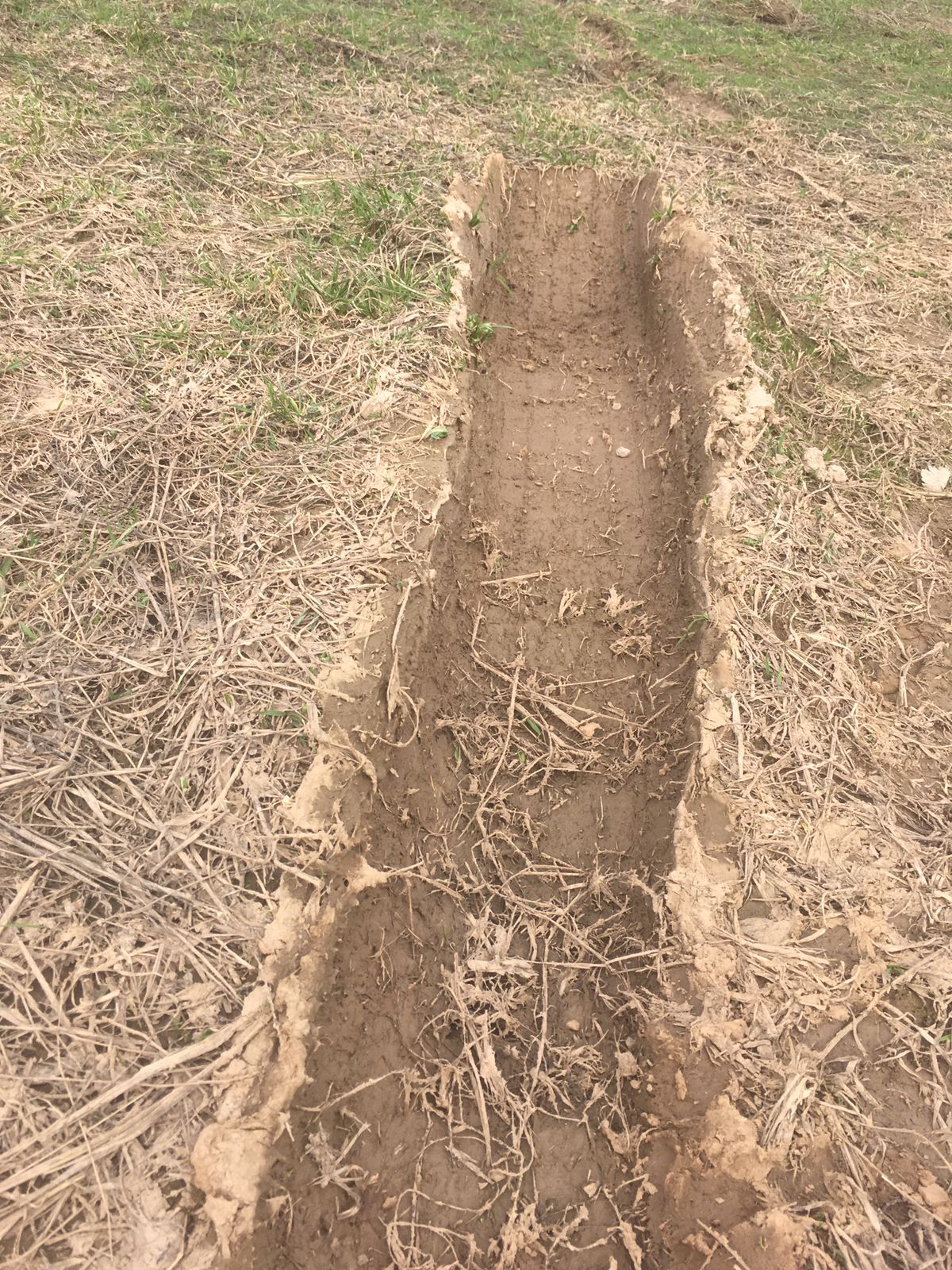

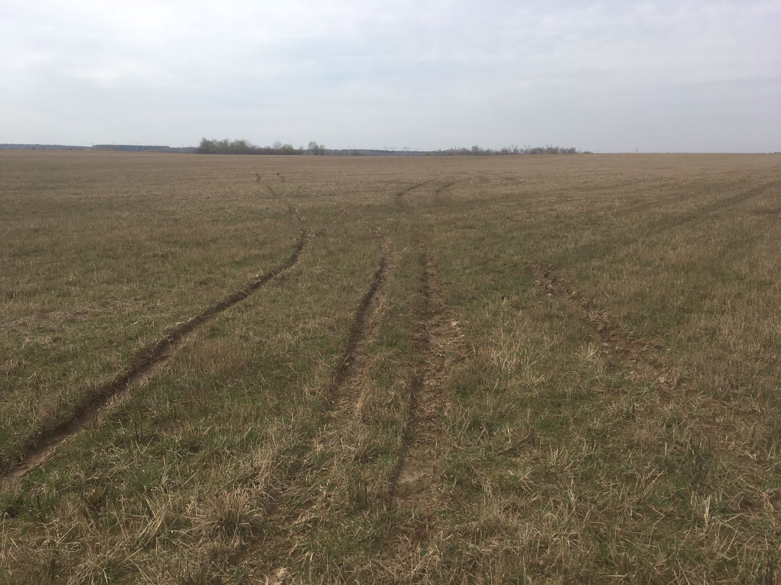

В общем я завел патра, поехал и отъехав 20 метров от последнего твердого участка, сел едва-ли не по самые мосты на резине 245 данлоп грандтрек айс.
Сказать что я охренел - это не сказать вообще ничего. Уровень удивления просто зашкаливал!!!
Вот ситуация реальней некуда - поле, гина и зацепиться не за что. Вбитый в глину лом + ручная лебедка на 4 тонны не помогли.
Сарай весит 2 с лишним тонны - и руками его сдвинуть нереально.
По итогу помогли только прикрученные к колесам палки и господь-бог.
В общем где-то 20 метров я ехал почти 8 часов... и оставил после себя колею едва-ли не по колено.

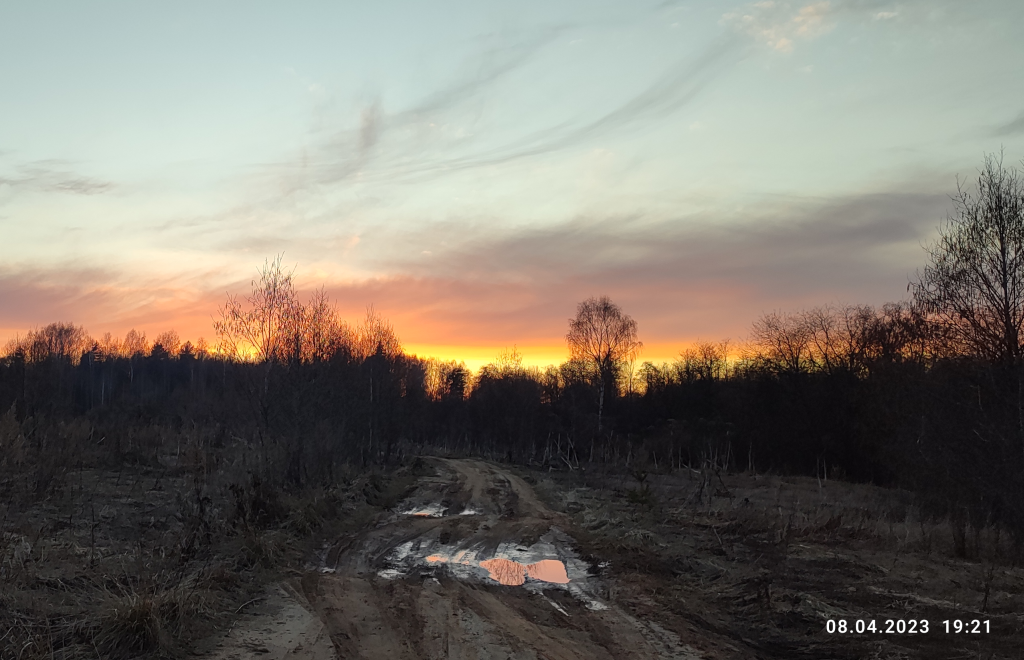

Я тебя уверяю - грязь и цельная дернина на глинистом поле длинной в километр-два, да сразу после схода снега, да чуть в горочку - это разные вещи.
Если грязь - это просто грязь, то раскисшее весенне глинистое поле это гробница тяжелых джипов как она есть, от болота отличающаяся только названием и составом грунта.
А шеви ехала.
Вечером пару фоток скину наверное...

Как сделать так, что-бы Патриот ехал по полю и не разориться.

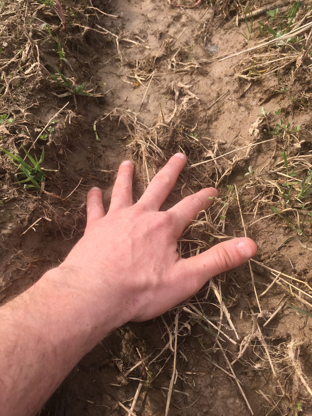

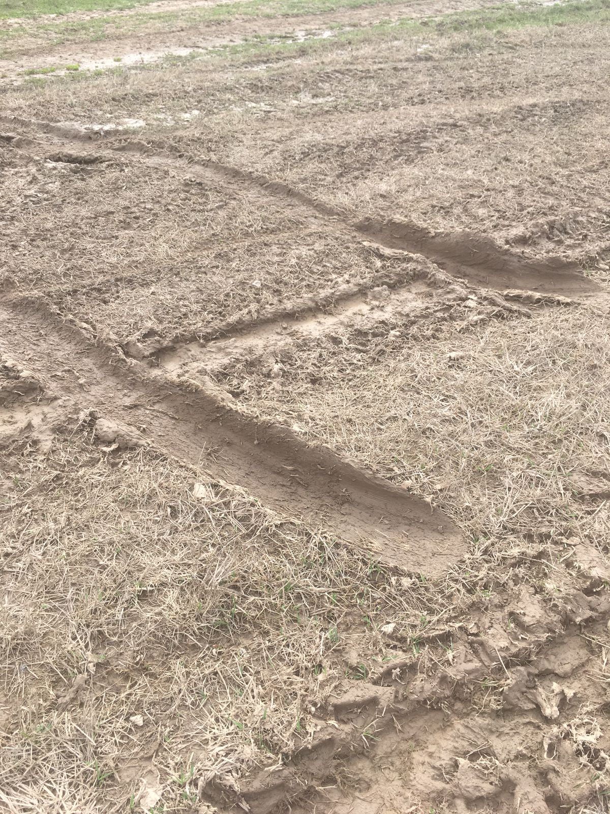

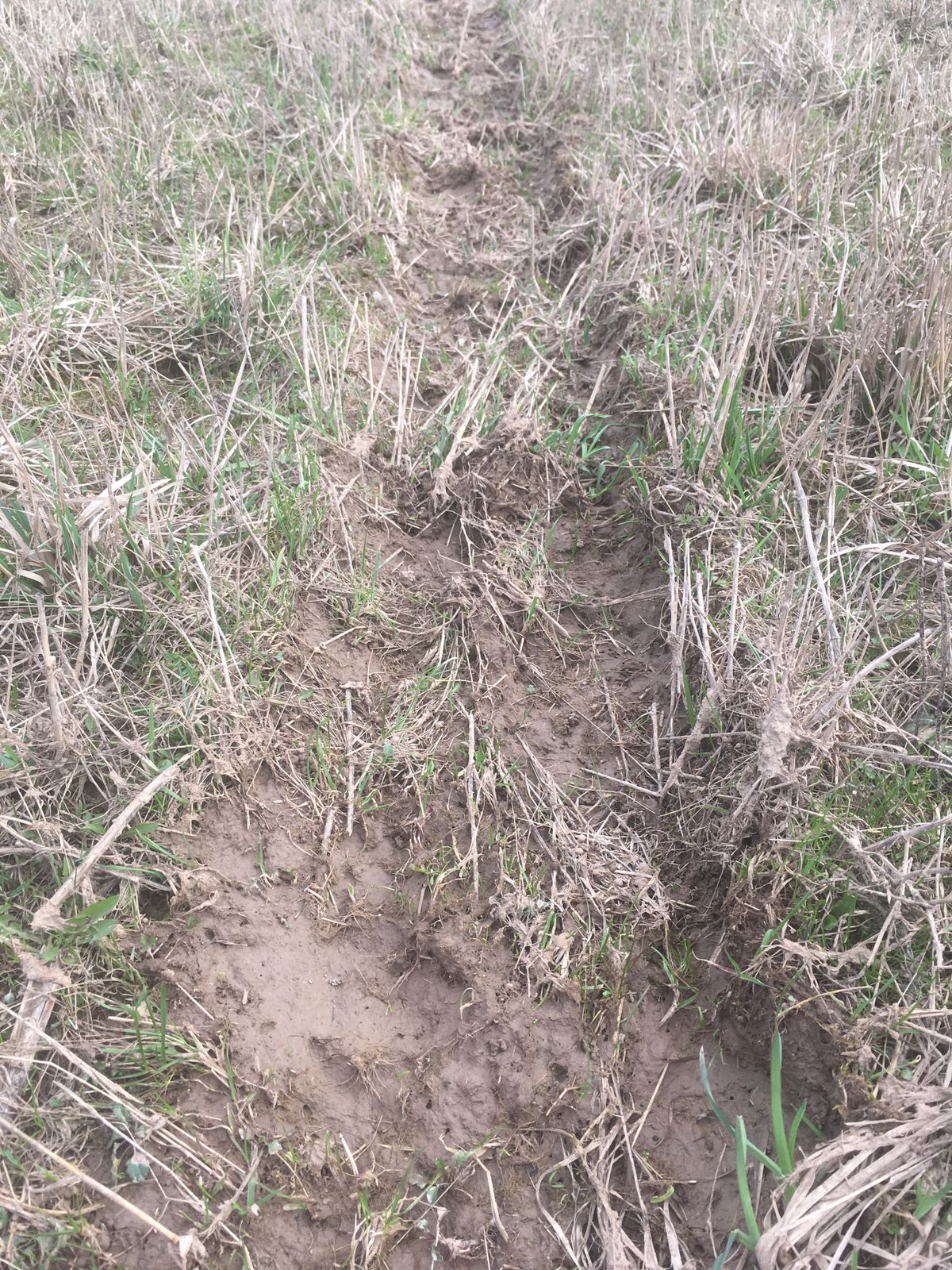

Сделал несколько фото следов.
Судя по всему, догадка о эффекте уплотнения грунта в центре из за вогнутости бокового профиля беговой полностью подтверждается.
Первый пакет фото - 245 данлоп.
и на первом фото сравнение колей травленного и нетравленного.
Второе и последующие - травленый данлоп.
Но дураку ясно что травленный провалится не так сильно... главное другое.
На всех фото явно видно что беговая дорожка на травленой шине явно обладает вогнутым боковым профилем, так как центр беговой менее разрушен и находится всегда выше плечевых.
На одной из фото я даже ровную палочку положил, что-бы было виднее, но фото возле дома, и там более плотный грунт.... и всё равно эффект более чем виден.
В большей части фото, дерн в центре почти не поврежден, но чуть утоплен. Причем след плечевых зон местами на сантиметр, а местами и на два ниже центральной части. (их конечно чуть чуть заилило, так как это было в самых топких местах)
Из фото так-же видно, что на топком грунте, разреженный протектор плечевых зон играет не в плюс, а в минус - и это второй по важности вывод, так как в районе плечевых зон повреждения грунта максимальные, а повреждения грунта на слабом грунте = фиаско.
Если глянуть на кордианты АТ, то протектор плечевой зоны не так разрежен.... а это по моему повод крепко задуматься... на столько ли важен разреженный протектор АТ-шки...

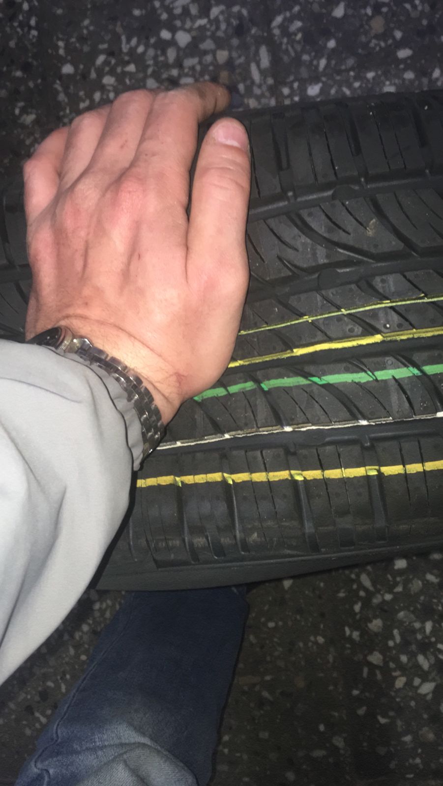

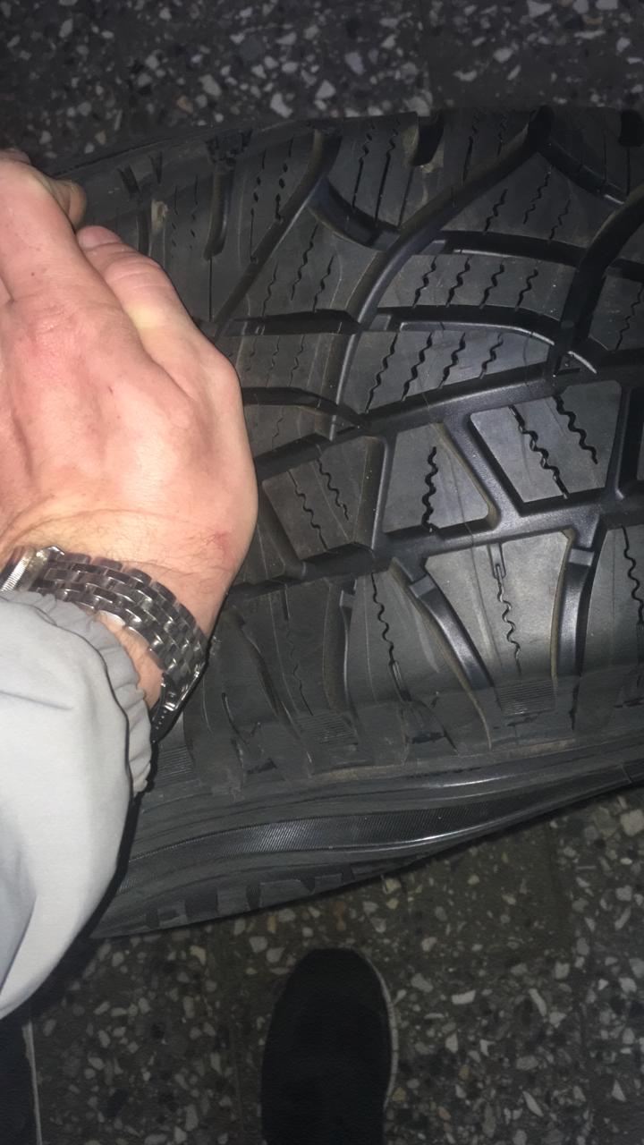

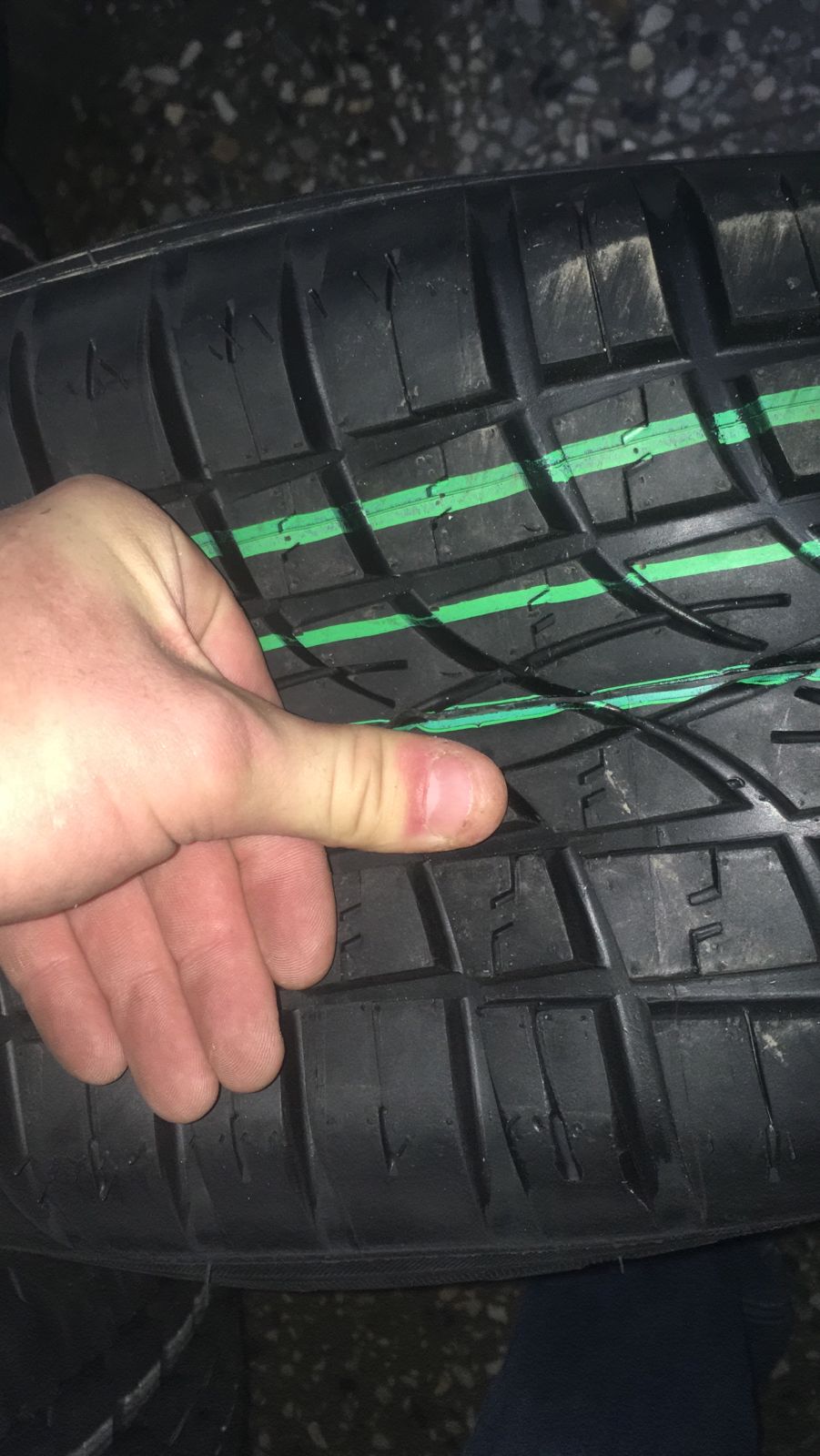

Фото данлопа (второе фото).
Тут явно виден достаточно острый угол протектора плечевой зоны, который при плющении врезается в грунт и повреждает его, что мы и видели на предыдущих фото, когда дерн в плечевых зонах травленного данлопа был разрушен.
На мягком грунте резать смысла нет и как только плечевая зона прорезает дерн, нагрузка на плечевую зону резко падает и машину от проваливания удерживает только центральная часть беговой.
Если грунт из под центральной части беговой куда-то денется, то не спасет уже ничто.
По этому я предполагаю, что менее агрессивный торец плечевого протектора (как и меньшее расстояние между шашечками) будет играть в плюс на мягком грунте.
Так-же перпендикулярные движению канавки в плечевой зоне будет способствовать более быстрому выталкиванию грунта из пятна контакта, что на мягком грунте тоже видимо играет не в плюс а в минус для удержания от проваливания.... и как следствие от фиаско.
Как вы видите, на кордианте АТ (первое фото), канавки менее перпендикулярны движению и торцевой край плечевой зоны менее острый и я предполагаю, что это не позволяет грунту фатально повредиться и спокойно покинуть пятно контакта.
Как-же тогда работает чёртовый кордиант АТ на мягком грунте?
Предположу, что акцент делается именно на удержание грунта под пятном контакта, и как следствие его уплотнение и за счет чего происходит улучшение именно фрикционных свойств на всей плоскости пятна контакта за счет грунтозацепов в центральной части, расположенных под углом в среднем 45 градусов к направлению движения.
Защитут от бокового сноса обеспечивает продольная центральная канавка.

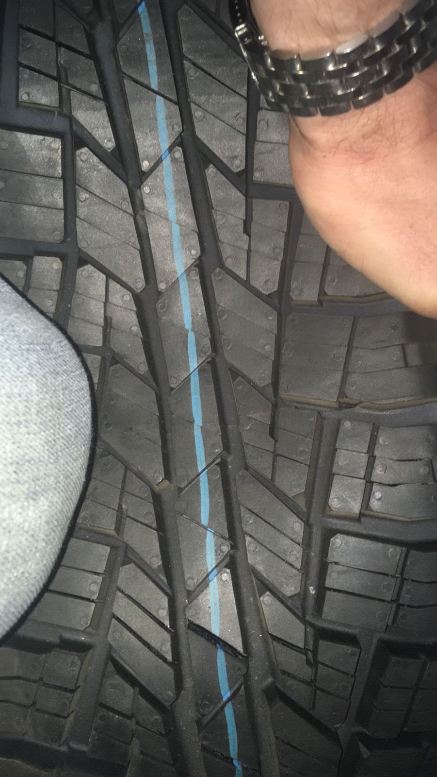

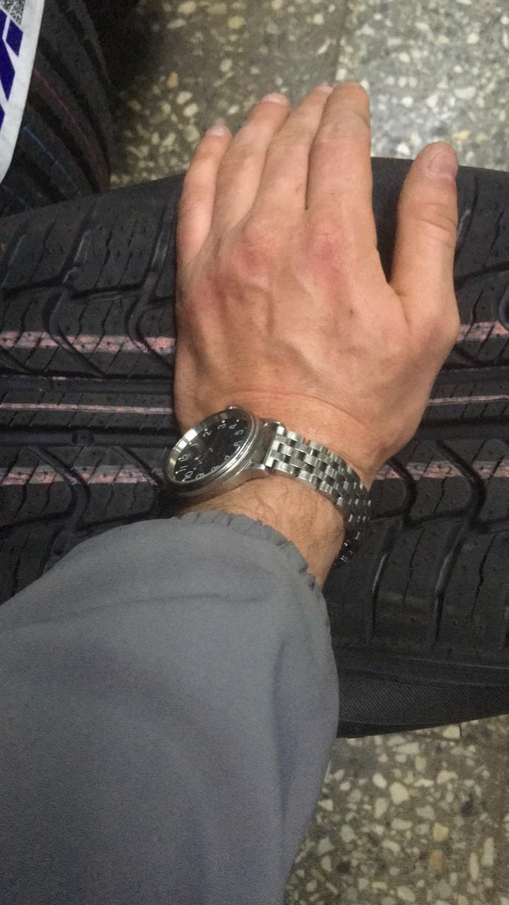

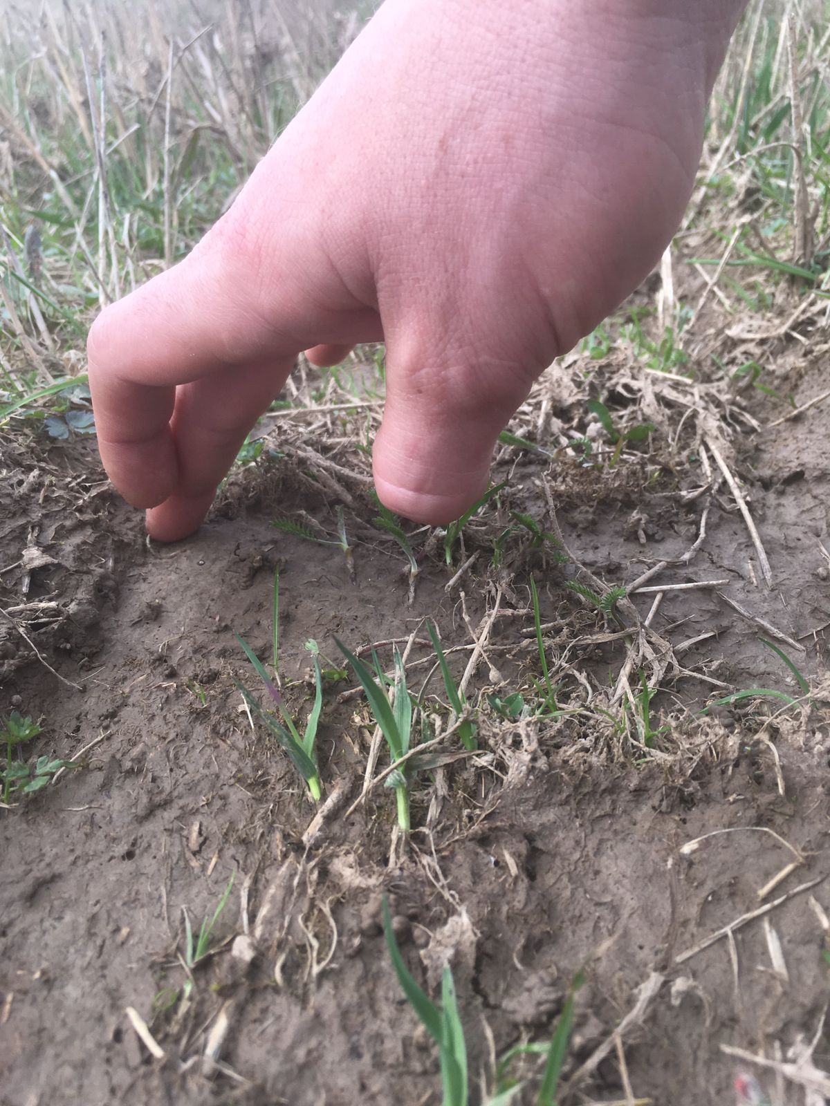

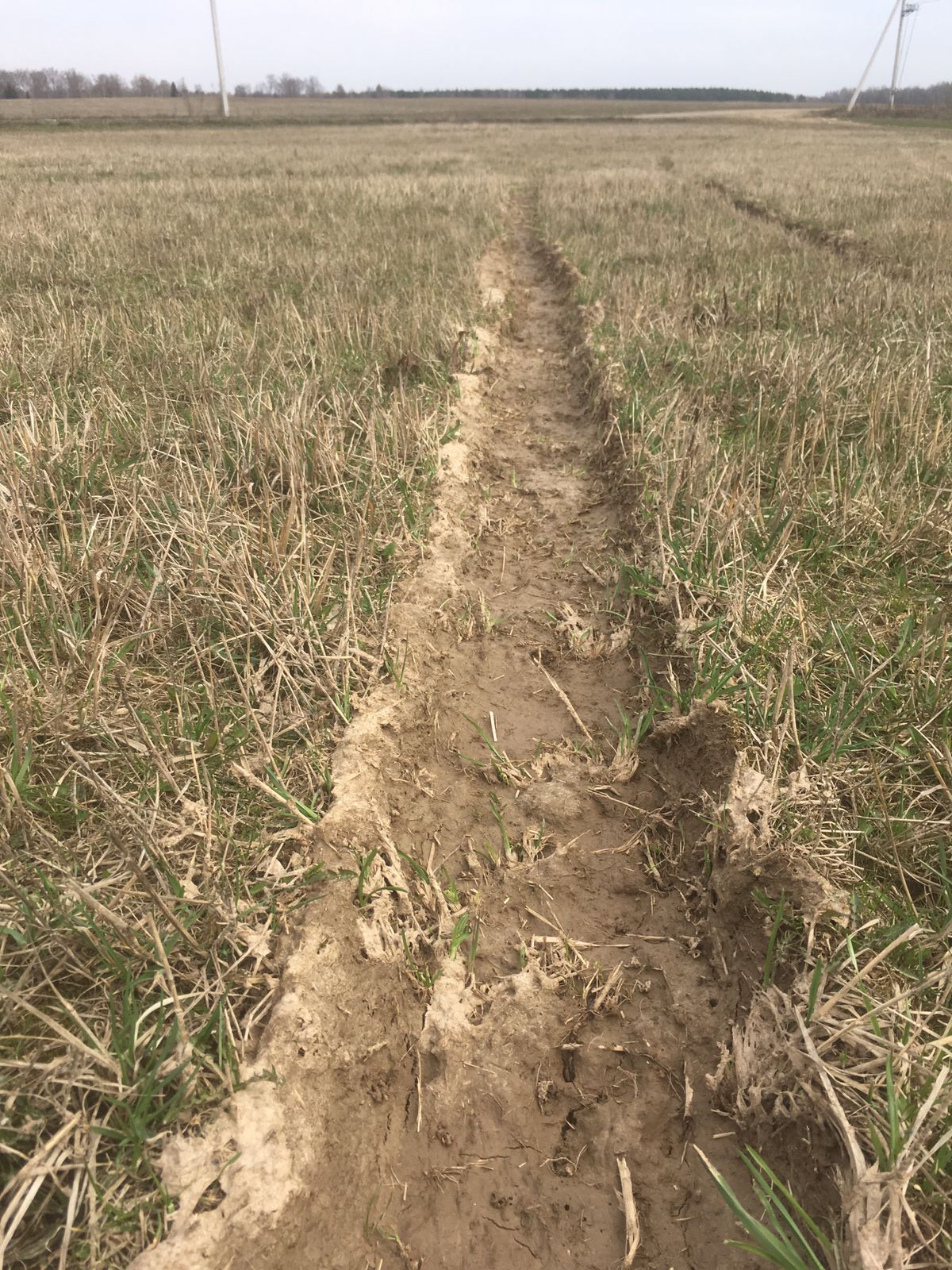

Ну и финальный пакет фото - это задница - как она есть.
Фото1 - нетравленный данлоп.
Явно плоская и местами слегка выпуклая беговая, поврежденный грунт на всей плоскости пятна контакта... то есть хреново.... но расклад не столь фатален, как в случае с камой 219.
Фото2 -3 кама 219.
Камы 219 на мягком грунте не работает от слова никак, потому-что она судя по всему дубовая, и никак не препятствует прорезанию шиной мягкого грунта из за крупных шашечек на всей площади пятна контакта.
Кама 219 никак не препятствует отводу уничтоженного грунта из под пятна за счет перпендикулярных канавок. Не создает никакого подобия уплотнения под пятном контакта.... и как следствие полная и тотальная бесполезность на любых мягких грунтах.
Если видите каму 219 - спалите её и водите хороводы вокруг костра как на масленицу. Дальше асфальта патр на ней не уедет никогда.
И судя по тому, что я видел, МТ на мягком грунте настолько-же бесполезна как и кама... только еще более бесполезна из за разреженного протектора, который в считанные мгновения превращает дерн в лохмотья
Я не смог дойти и сфоткать последствия применения МТ на мягких грунтах.... но можете мне поверить - там просто жесть-как-она-есть глубиной по колено.
ТИп авто роли не играет никакой. На МТ в моем поле Сидят все поголовно. от дастера до паджерика с лебедкой и без.... и не уезжают с края дороги даже 50-и метров.

Офигеть исследования
На мягких ровных грунтах травиться до 0,4-0,6 и ехать внатяг без пробуксовок.
И лучше не кататься несколько раз строго по одной колее.

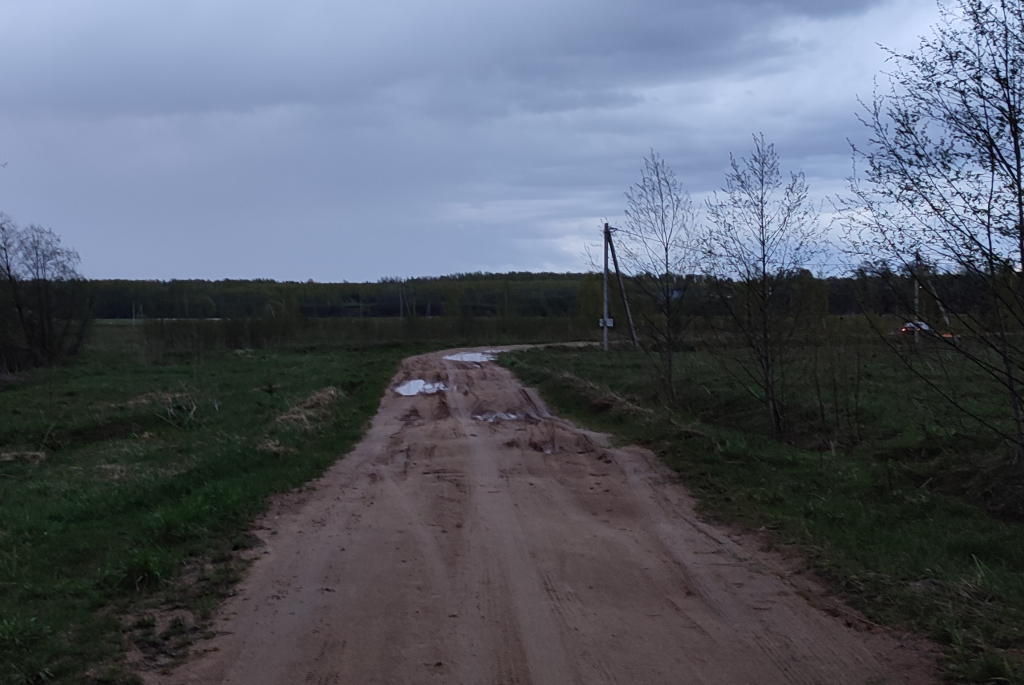

На наших хуторах (3-5 домов) все местные в осенне-весенние распутицы бросают машины на государственном асфальте и идут домой пешком в сапогах.
И это не по полю, а укатанным-перекутанным грунтовкам - грунты такие: что туда не всыпай, через пару-тройку лет уходит, нужен дренаж.
Проезжают только на тракторах с соответствующими последствиями для дорог.
Вот дачники отремонтировали дорогу 3 года назад.
На фотках не видно, но там кюветы по сторонам глубиной 2 метра выкопали экскаватором.
Что было прошлой осенью: А это фотка в обратную сторону примерно с того места где машинка осенью ехала: По этим дорогам на Уазике нормально.

В общем... был в шинном магазине.
Тестил шины рукой\коленом на прогиб.
В среднем все SUV мягче.
Результаты.
Магазин завален отечественной резиной... всяких кам и белок - вагон и маленькая тележка.
Оказалось что моделей Кам - как чертей в омуте.... и жесткие АТшки и мягкие и высокопрофильные и низкопрофильные. Не видел только МТ. Были у камы МТподобные с с подписью "БИЗНЕС".
В среднем все зимки мягкие, АТ-шки средние и МТшки жесткие, а летние шоссейки, все что попались- были жесткими.
Ну и для некоторых моделей шин, ширина дорожки не меняется в зависимости от размера.... видимо так дешевле.
Ну и при прогибе шины, есть три условных "зоны" сопротивляемости на прогиб. Начальная (0-10% профиля), средняя(10-30%) и максимальная (30-50%).
1) Были шины с нарастающим сопротивлением давлению (большинство. Усилие на прогиб увеличивается по мере прогиба)
2) Есть шины с линейной характеристикой сопротивляемости давлению. (то есть усилие на прогиб не меняется)
3) Били шины, которые просто хрен продавишь и отфоткаешь одновременно.
Типа SUV
=================================== - КАМА 365 SUV мягенькая шопипец. Сопротивление плющению линейно во всех трех зонах. Пятно контакта на полу формируется максимально мягко. Шина распределяет вес по полу как воздушный шарик. Сопротивление качению минимальное.
Архитектура рисунка - Направляющая в центре (толщиной с мизинец) с функцией доп-жесткости пр плющении (хотя я усиления не заметил), потом сразу ослабление, потом близко-расположенные косые блоки с косыми канавками, потом плечевая с перпендикулярными канавками.
В целом чистый SUV, на ощупь приятная, но не такая приятная как:
- Michelin Latitude Cross - тоже Мягенькая... ассиметричный протектор. Половина рисунка - SUV, другая половина православные AT (только мягче)... тоже воздушный шарик... сопротивление давлению линейно в первых двух зонах.
Вообще понравилась... Субъективно... отличная. Не бесит. Катится офигительно.... возможно из такой резины делали "изделия номер 2"
Православные АТ
======================================== - Кама 221, кама 219,Viatti Bosco A/T V-237... прочие православные АТшки - сопротивление по мере прогиба - увеличивается с прогрессией в сторону увеличения во всех зонах.
Слышно как шашечки скрипят по полу при качении по нагрузкой. Принципиальной разницы между ними вообще не заметил... по рисунку +- все похожи.. то есть выраженный широкий жесткий центр (на 4 -5 пальцев), потом ослабление (продольная канавка), потом плечевая с перпендикулярными канавками... варианты только в количестве продольных канавок.
На "протык" и "прогиб" ну как близняшки, только 219 еще и противно скрипит шашками , при попытке прокатить его по полу под нагрузкой.
Ширина беговой дорожки от ширины тут по моему не зависит. На размере 205 - ширина беговой 195мм И на размере 235 беговая тоже 195.... так сказать - обидно и не понятно.
И вообще православные АТшки, почти все с беговыми на 180 - 190 см.
Православные МТ
- Кордиант оффроуд.
Прогнуть и отфоткать одновременно я не смог. Да и смысла наверное нет.... злой, зубастый, дубовый всем понятный.
Если поставить на запорожец, можно вообще не накачивать.
Гибриды.
- Нокиан аутпост. - Не фоткал... она как МТ, только почему-то написано почему-то - АТ. Рисунок похож на АТ по структуре. То есть жесткий центр на 4 пальца, ослабление, плечевая с перпендикулярными канавками.
Хрен прогнешь. Вот и всё. Может это было из за особенностей данного размера... но факт есть факт.
Продавец сказал что у дастероводов от нее случаются поллюции и закатываются глазки.
И вообще в целом мне показалось, что производители бюджетных шин как-то не особо запариваются с протектором.
То есть взяли... разработали ширину беговой например 190мм... и на целой линейке размеров, ширина беговой 190... патамушто так дешевле.
- Кордиант АллТеррайн - Странная. И SUV и не SUV. АТ и не АТ... Такой скорее.... "колхозный SUV"
Резина на беговой достаточно жесткая.
Мне вот показалось, что шина специально имеет ребра жесткости на беговой, которые при прогибе смыкаются и упираются друг в друга (аж щипаются если проминать ладонью центр), что в определенный момент увеличивает жесткость беговой, которая в этот момент начинает приближаться к "православным АТ" .... то есть как-бы есть два уровня жесткости при прогибе. Но боковины препятствовать прогибу вообще отказываются, при том, что плечевые зоны не выглядят как прям совсем асфальтовые.
В первой зоне сопротивление прогибу высокое... на переходе во вторую зону (почти со щелчком, когда протектор наизнанку выворачивает) сопротивляемость резины резко падает и далее до смыкания ребер жесткости на протекторе проминается легко. После смыкания ребер жесткости сопротивление несколько возрастает, и далее почти не меняется.
Сама архитектура рисунка ближе к SUV но плечевые ближе к православным АТ, но нет ослабления перед плечевой. Вот этим наверно и вызван этот "щелчёк в первой зоне". Но после того, как беговая обрела вогнутость, шина начинает вести себя на прогиб как настоящий SUV.
Но беговая, после смыкания граней протектора становится слишком жесткая для SUV , а боковины в принципе слишком мягкие для AT.
В общем какая-то смесь чего-то с чем-то...
Судя по тому, что я на ней катал - весьма недурственно работающая.....
Результаты.
Типа SUV
Православные АТ
Православные МТ
- Кордиант оффроуд.
Гибриды.
Подход научный, что радует
Только для измерения этого самого неравномерного давления спущенных шин в разных точках пятна контакта нужны лабораторные опыты, которые я даже не знаю, как провести. Ведь чем неравномернее, тем глубже колесо промнёт грунт, и тем выше станет сопротивление качению, соответственно, тем сильнее колесо будет срывать дёрн. Потому чисто интуитивно проходимость увеличивается с увеличением диаметра колёс. Много раз наглядно наблюдал это из кабины спокойно едущего ЗиЛа, вокруг которого скакали буксующие и болтающиеся из стороны в сторону Газели.
Как раз в апреле этого года мне довелось выехать в поле в Подмосковье. От асфальта нужно было отъехать примерно на 500 метров, вдоль леса. Там шла грунтовая дорога, но местами она была затоплена, потому её объехали по давно непаханному полю. Дёрн держал нормально, и УАЗ, и мелкие переднеприводные иномарки. Заехали туда часов на 6-8, это было некое мероприятие с шашлыками. На мероприятии все прятались под натянутым тентом, потому, что всё это время моросил дождь. Когда собрались уезжать, оказалось, что пузотёрки легко уехали через это самое поле, а я примерно посередине сел, хотя шёл с включённым передним мостом, по почти прямой траектории. Просто машина стала продавливать грунт всё глубже, и в какой-то момент сопротивление качению превысило прочность дёрна. Добры молодцы собрались с силами, и вытолкнули меня враскачку. Но через 30 метров я опять сел, точно так же. Достал длинный стальной трос - метров 20 - и некая иномарка с интеллектуальным полным приводом вытащила меня, так же враскачку, с уже твёрдого участка грунтовой дороги. К сожалению, фотографий не сделал. Темно было, дождь шёл, а главное - я сильно торопился. Но судя по следам, не хватало именно диаметра колёс, и блокировки дифференциалов.
Резина - как раз Кама-221. Что проходимость у неё неважная - я в курсе. Но при пробеге 180 000 езжу на втором комплекте, и надеюсь проехать на нём ещё тысяч 30-50.
Если же жить в поле, по которому нужно ехать пару километров, то следует так или иначе озаботиться оборудованием дороги. Например, вкопать через каждые 50 метров бетонные столбы высотой метра по полтора, с петлями для крюка лебёдки
