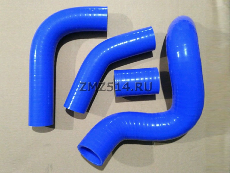

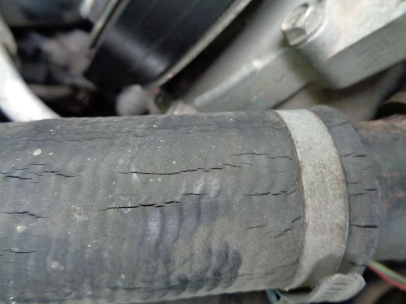

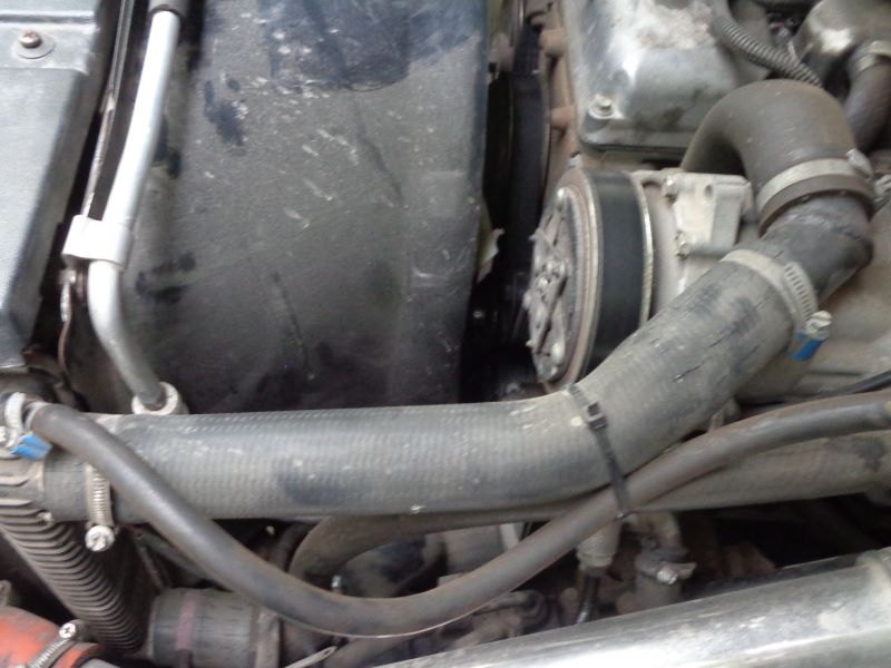

И вот после очередного обслуживания заметил уж очень сильно растрескавшиеся шланги системы охлаждения,
те, что подходят к радиатору. Явно пора менять, или это только снаружи они такие? Какие будут мнения?

Однозначно менять, да и радиатор проживёт дольше, они уже "дубовые".

Да, вот насмотрел на сайте ZMZ-514. Есть такие шланги. Теперь надо заказать и дождаться, когда пришлют.
Ну и, конечно, тоска - менять... А пока ещё надо ездить. Как бы не полопались вдруг!

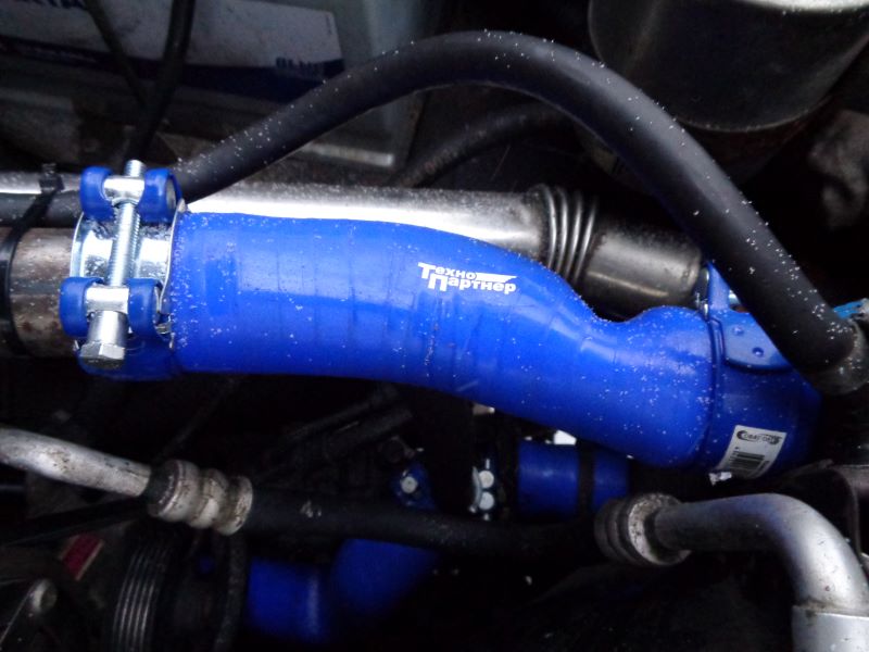

patriot001 писал(а):
Сб июл 02, 2022 14:36
под них наждачку , сложенную пополам, иначе,из-за скользкости силикона, патрубок может сорвать
Ребят вы о чем? Какая наждачка, какие широкие хомуты, уже несколько лет езжу на пружинных и ничего не срывает :-)
Мой зеленый БЖ
Мой красный БЖ
Философф (Патриот-Комфорт-Дизель-ЗМЗ-514-2012)
Сообщение Blondi13 » Сб июл 02, 2022 20:33
Не, ну про пружинные я вообще обеими руками за. У самого почти везде все на них поменяны.
Особенно рекомендую поменять на шлангах низкого давления на ГУРе.
А наждачка это вообще перебор...

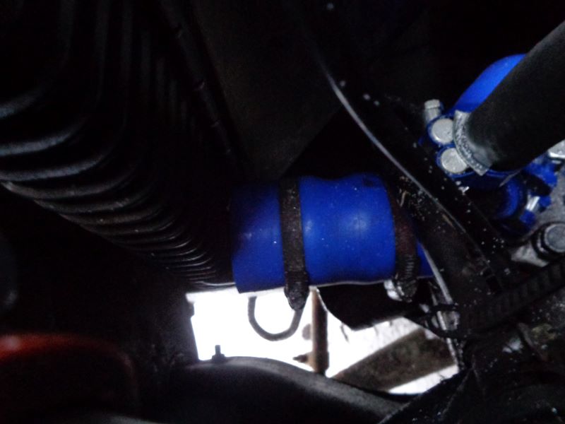

Патрубки пока не заменил, купил "силиконовый" комплект (как на фото выше) и комплект широких хомутов.
Всё это лежит в машине, рискнём потерпеть до очередного ТО (ленивый стал, не хочется самому ковыряться).

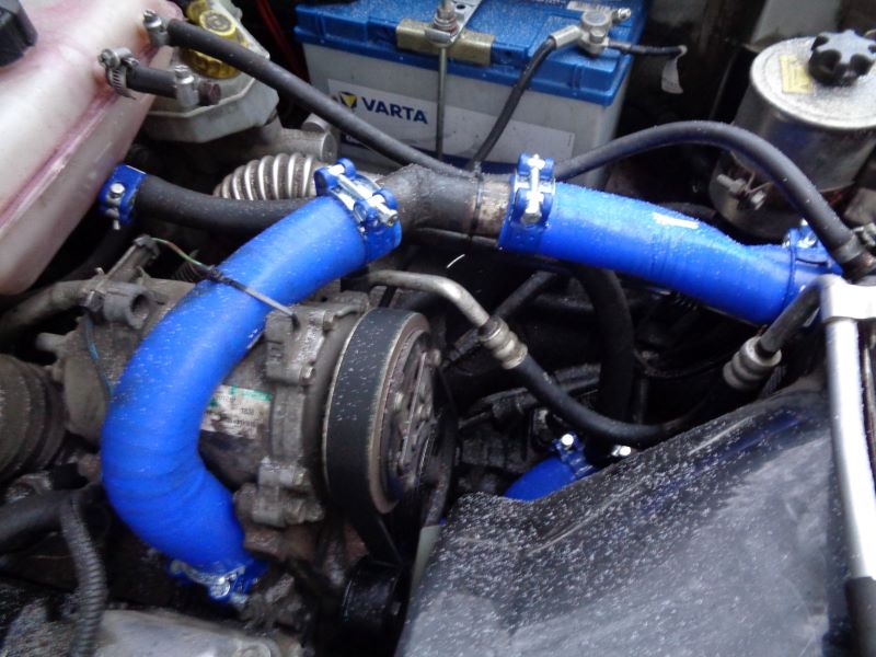

Нормовские винтовые - вот это вещь! За пятнадцать лет использования ни одного срыва. А пружинные естественно без наждачки будут слетать - там усилие не такое.
Сообщение Blondi13 » Вт ноя 01, 2022 04:06
Чего там слетать будет?
Ничего не путаете?
Стоит без наждачки и все нормально держится и ничего не слетает. У нас там не 10 атмосфер, чтоб что-то слетало...
patriot001
Сообщений: 889
Откуда: СФО
Сообщение patriot001 » Пт ноя 04, 2022 08:11
У меня в системе охлаждения - 2bar (на крышке р.б. написано), в турбонаддуве до 1,4 bar. Слетало, без наждачки, и там и там, если в первом случае моментально потерял антифриз и слегка поджарил двигатель, то во втором можно и с жизнью попрощаться, если это случится во время обгона, на встречке.И, если это случилось у одного, то где гарантия , что это не случится с вами?
Сообщение Blondi13 » Пт ноя 04, 2022 10:56
Практически на всех иномарках стоят пружинные хомуты и чего-то у них ничего не слетает.
Хомуты нужно использовать правильного размера...
patriot001
Сообщений: 889
Откуда: СФО
Сообщение patriot001 » Вс ноя 13, 2022 08:35
Надо поправиться - на крышке написано "20Psi, 140 Kps, а это 1,5 bar. А хомуты у меня везде силовые.

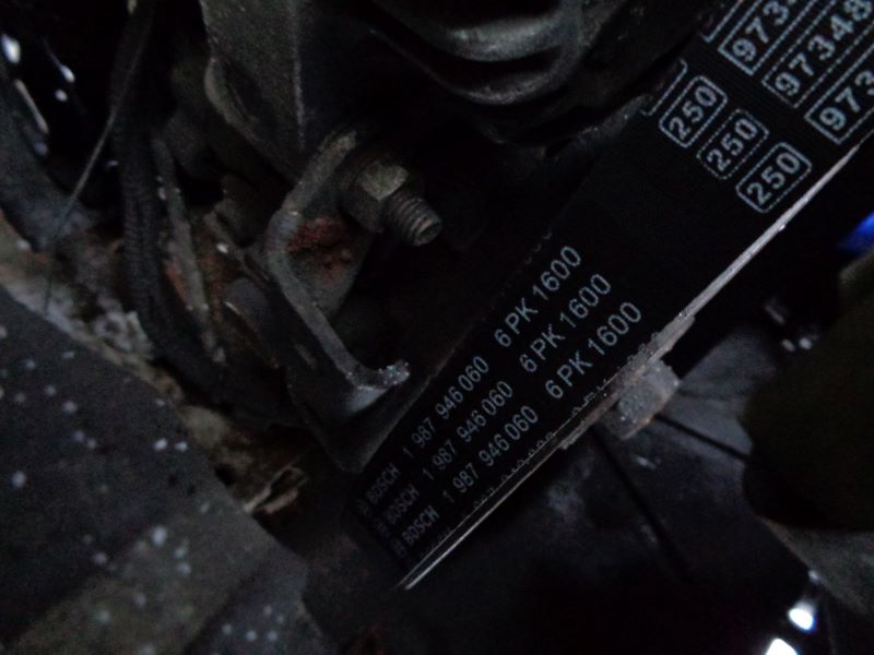

Сообщение Философф » Пн янв 30, 2023 18:41
Привет, друзья!
Сильно каюсь и посыпаю голову пеплом, но я (видимо, от лени или от большой веры в УАЗ) проездил ещё полгода
с растресканными шлангами (новые лежали в багажнике) и три месяца - с "цвирканьем" якобы цепи ГРМ.
Кому не лень - крутаните экран на полстраницы вверх. Там - картинки и комментарии.
Позавчера при проведении очередного ТО все эти безобразия устранены. Ну, со шлангами понятно - теперь красота! (ФОТО).
А вот причиной "цвирканья" оказалась не цепь ГРМ (там всё в порядке), а РЕМЕНЬ ПРИВОДА ГЕНЕРАТОРА и др. агрегатов.
Ведь звук был явно "металлический", а когда поняли, что виноват ремень, пытались его регулировать - крутить ролики, менять натяжение...
Проблема полностью исчезла только после замены ремня на новый.
