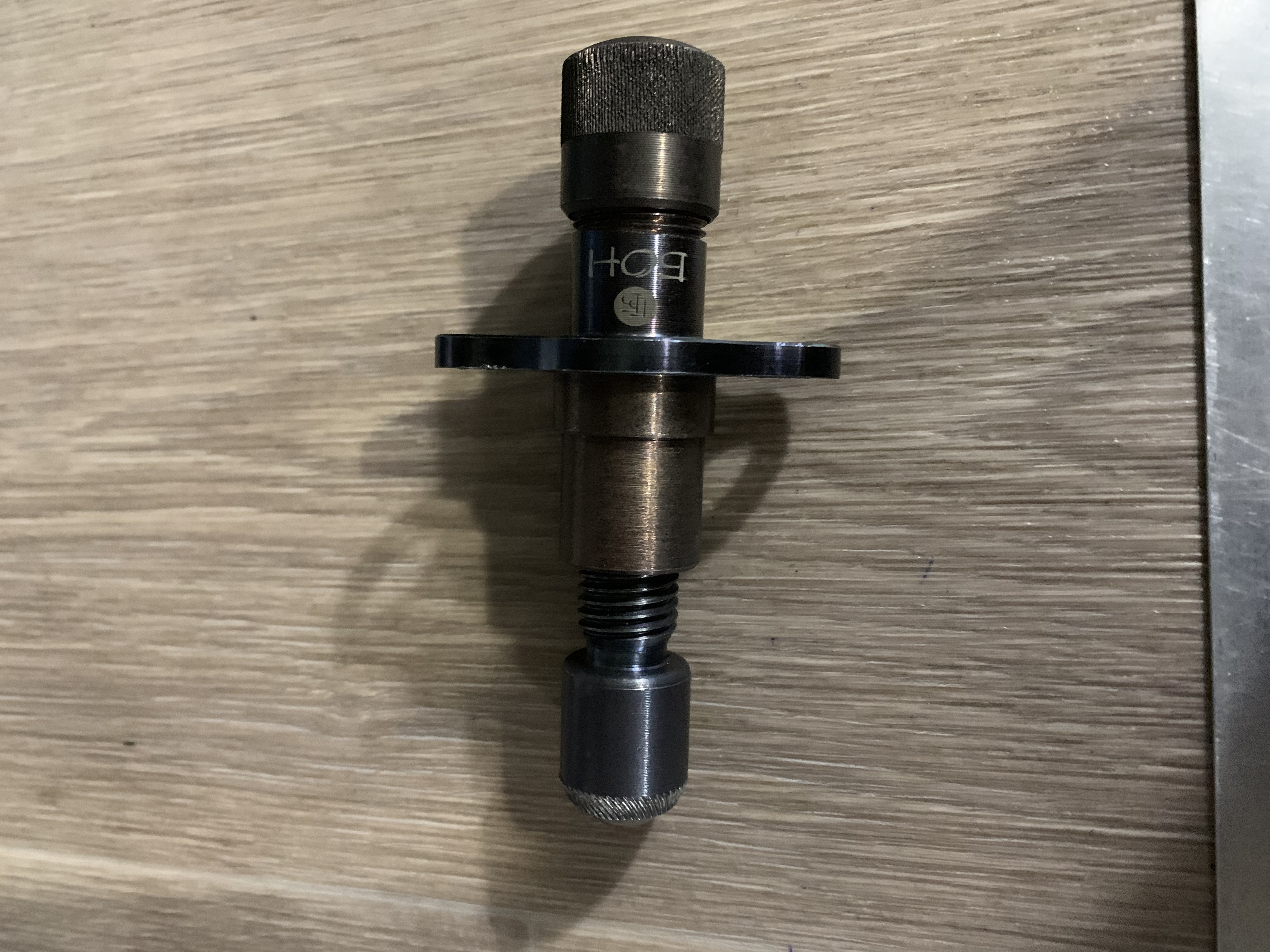

Всем доброго времени суток! Подскажите, кто ставил себе автоматический натяжитель цепи Тополь 2м от Челябинской компании Бон Трейд?
Отправлено спустя 2 минуты 48 секунд:
Собственно вот он сам

Не знаю насчет Тополь 1м, но этот выглядит достойно. Принцип работы как у ИСАЙ, на торце запрессованный подпружиненный шарик, выполняющий роль демфира.

Константин подскажи, 100 т. км. на Исаях. Какие цепи стоят и натяжители какие - башмаки или на звезды на подшипниках? У меня двухрядка, натяжители звездочки, так от нижнего при работе слышен шелест. С гидриками такого небыло.
Вот и задумываюсь, может поставить Тополь 2м от бон трейд?

Цепи 2-рядные, натяжители на звёздах.
Когда поставил, тоже услышал некоторый звук (то ли шелест, то ли вой). Так и езжу.

У тополя коротковат вылет.Работает на пределе,точнее не работает.Снял.

Я нижний гидро оставлял.Исаи перетягивал ,подвывало. 60 тыр с верхним пробежал.
