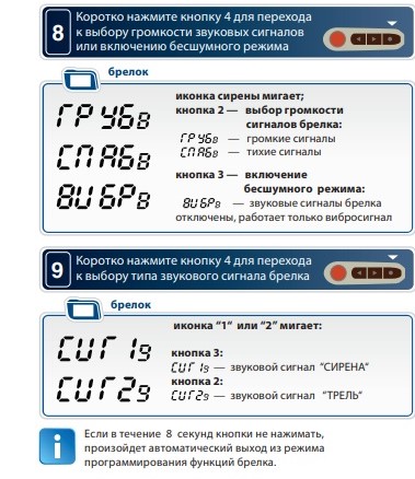

Ежель можно спрошу в этой теме, все одно про старлайн.
Товарищи, в мануале есть описание регулировка уровня громкости. Сигнализация старлайн А93.
Сигнализация старлайн. Громкость звуков.jpg (92.83 КБ) 9627 просмотров
Что-то с пальцами не так чтоли, не получилось войти в это меню. А вопрос такой, это и есть регулировка уровня громкости сирены-тревоги. Не сигнала постановки снятия охраны, а именно тревоги на срабатывание датчика ?
Starline
Сообщение Blondi13 » Вт май 14, 2019 00:43
Это только для брелка.
Читайте внимательнее инструкцию.
Для звукового сигнала есть только два режима работы:
1. Он включен, т.е. сигнализацию слышат все вокруг.
2. Он выключен, т.е "Бесшумная постановка на охрану" + только световые сигналы при срабатывании.

Starline
Сообщение Ruslan 1978 » Пт май 17, 2019 14:44
Ясно.
Если и в этот раз мне не настроят "старлайн" установщики у дилера, я тогда просто найду эту сирену и отключу от нее провода.
Starline
Сообщение Blondi13 » Пт май 17, 2019 22:17
Громкость сирены они не настроят, ибо она всегда постоянная.
Её можно только перевести в безшумный режим, т.е отключит программно и не надо тогда никакие провода резать.
