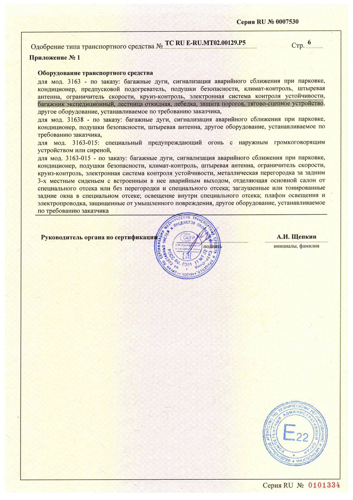

Сообщение Газовщик » Ср фев 12, 2020 19:21
mivlad писал(а):
Ср фев 12, 2020 13:14
Выглядят рассуждения логично, но есть сомнения,
Эти рассуждения рассуждаются с 25 февраля 2015 года. К сожалению, направление тупиковое, основано на прочтении регламента в тех местах, где удобно.
Невыступающая за габариты лебедка, сертификат дают право ее узаконить. После подписания заявления и получения предварительной технической экспертизы. Потом ещё куча всевозможных манипуляций, но самое главное - получить "добро" на осмотре. Где вам откажут, с почти 100%-ной вероятностью, либо по объективной причине (отклонение от предписаний экспертизы, другие нарушения), либо просто - потомушта. Чуть выше видео описывает картину.
Ну а спор с сотрудниками ГИБДД и технадзора, это вообще обширная тема. Кроме стальных яиц, подвешенного языка нужны, хотя бы первичные знания о предмете спора, уверенность в своей правоте,и возможность начать разговор сначала) Помните как у спорившего с ГИБДД на Горском переломы появились при оказании сопротивления, и пакетики с белым порошком выпали из автомобиля чуть позже, в присутствии понятых.

Прошел сегодня техосмотр без всяких напрягов. Предварительно распечатал "Одобрение типа ТС", которое указано в ПТС в п.17. Предоставил на СТО...
Полчаса делов, 435 рубликов в кассу, и диагностическая карта на руках со сроком действия на два года
Отправлено спустя 2 минуты 43 секунды:
И ничего узаконивать не надо. И так всё законно O---O

но это только для тех кто моложе ноября 2017

Во-первых, как выше уже написал товарищ ГАВРИЛОВ - это не для всех прокатит. Во-вторых, даже тем, кто "моложе 2017-го" вряд ли удастся грамотно обосновать, что (например, в моём случае) - лифт 10см, 33" колёса и бампер из трубы, это именно и есть "другое оборудование, устанавливаемое по требованию заказчика" :?
