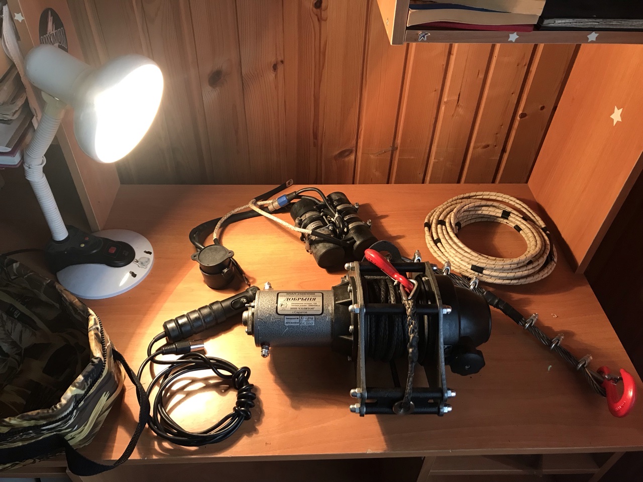

Не мудрствуя лукаво под такие же цели уже лет 5 вожу с собой в багажнике наш Солитон. С блоком тяговое 4500 кг, жрет аккума очень мало, под водой работает, с синтетикой, весит около 25 кг. Хватает :?
Не реклама :-D
