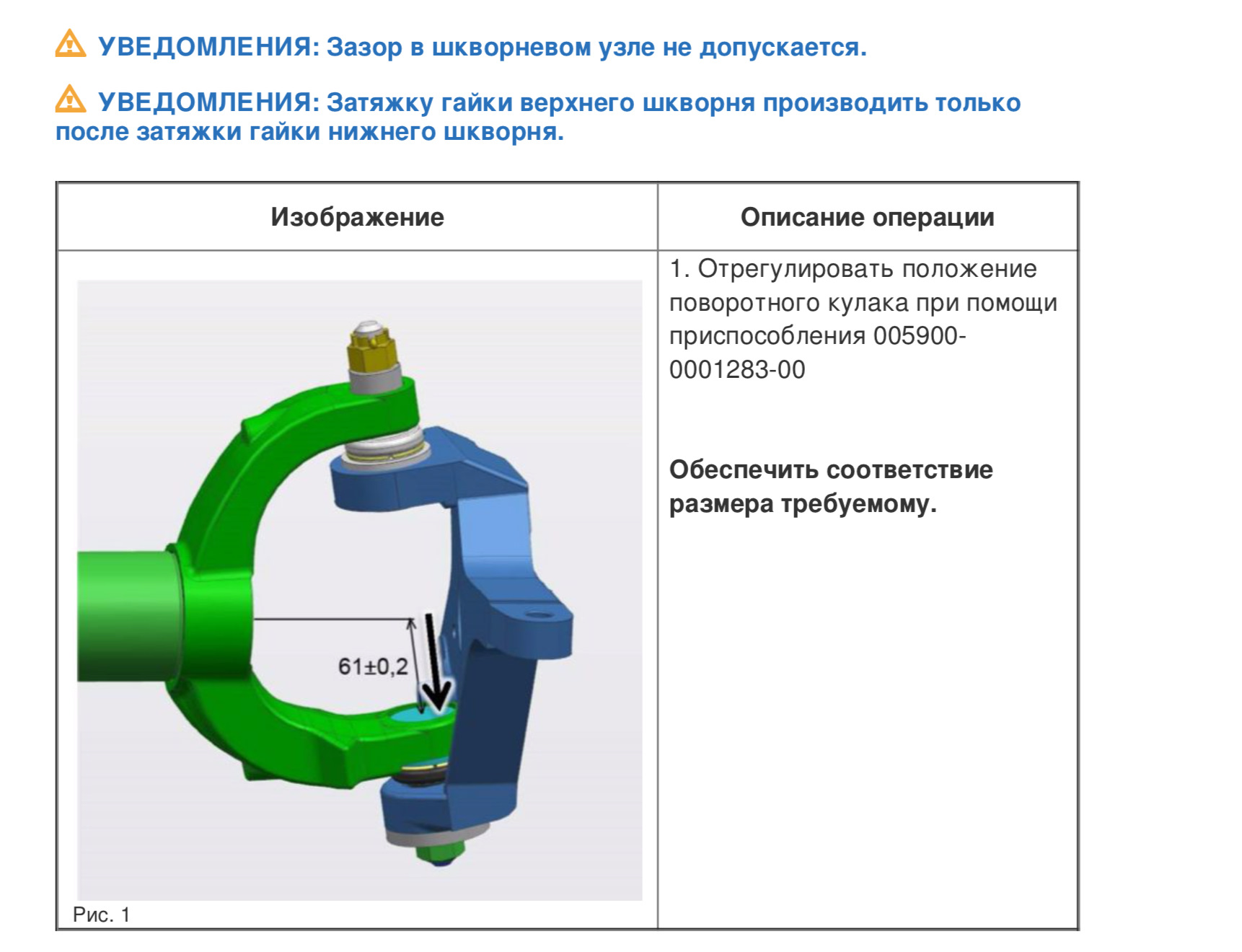

Устанавливаем приспособление для регулировки положения поворотного кулака.
Специальным шкворневым ключом, опять же знакомым по предыдущему мосту,
... вращая разрезную втулку,
... добиваемся, чтобы торец корпуса нижнего шкворня уперся в специальный выступ на оправке.
После проведенной регулировки, дотягиваем разрезную втулку с моментом 18 кгс/м, а гайки шкворней с усилием 9 кгс/м, еще раз проверяем центрацию деталей и зашплинтовываем гайку верхнего шкворня.

Смотрю на эту картинку и не как не пойму что и как тут регулируется. Если верхние рога зафиксированы между собой жестко, то что можно изменить между нижними? Они ж не гнутся. Мне кажется производитель упрости себе задачу. Ведь нижний конус нужно сделать так чтоб при затяжке шаровых эти рога не стягивало и не растопыривало, вот они и сделали чтоб нижний конус подгонялся под шаровую. А регулировка зазора, мне кажется, это полная чушь. Ведь на старом шопке тоже самое - нужно вставить соосность между двумя деталями и регулируется это верхней и нижней гайкой одновременно. А сдесь что за уникальная система?
