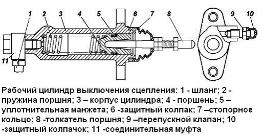

достаточно открутить рабочий с колокола кпп и нажать на педаль сцепы пару раз, чтобы понять, эффективно ли работает гидравлическая часть, если педаль упрется колом, то всё ок.

С чего она упрется-то? Шток выдавится из цилиндра и жидкость выльется. Или я чего-то не понимаю в зтом секасе?

Поршень рцс стопорится стопорным кольцом. А непосредственно сам шток, может, и выпадет, он держится только пыльником.
На схеме номер 7.
В реале будет что-то вроде этого.
Отправлено спустя 4 минуты 3 секунды:
А вот если поршень уперся в это стопорное кольцо, а педаль ватная, жмётся, проседает, то да, гидравлика под переборку, замену манжет или замену узлами целиком.

Склоняюсь к тому, что он не прожимает "вилку", заменю, посмотрю, если не поможет, заменю основной цилиндр(рабочий)

Вот открутишь от колокола рабочий цилиндр и нажми на педаль раза три, а там увидишь, надо ли менять.
