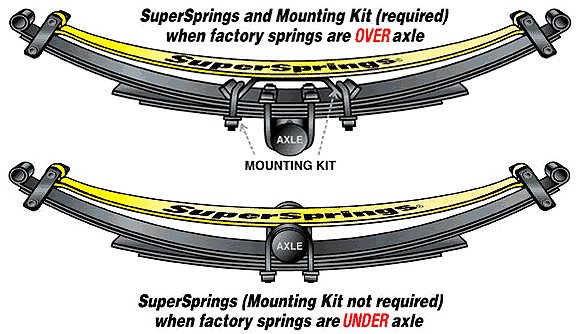

нашелся более интересный вариант от конторы SuperSprings
- 5004_5_lg.jpg (52.51 КБ) 12243 просмотра
Вариант очень интересный, можно не затягивать (точнее ставить скобу на самый мин - нижнее отверстие серьги, на рисунке нет но в природе обычно в серьге SuperSprings мин два регулировочных отверстия, бывает три, то есть три степени регулировки жесткости), и преднатяг будет минимальный. Я попытался изобразить нечто подобное,

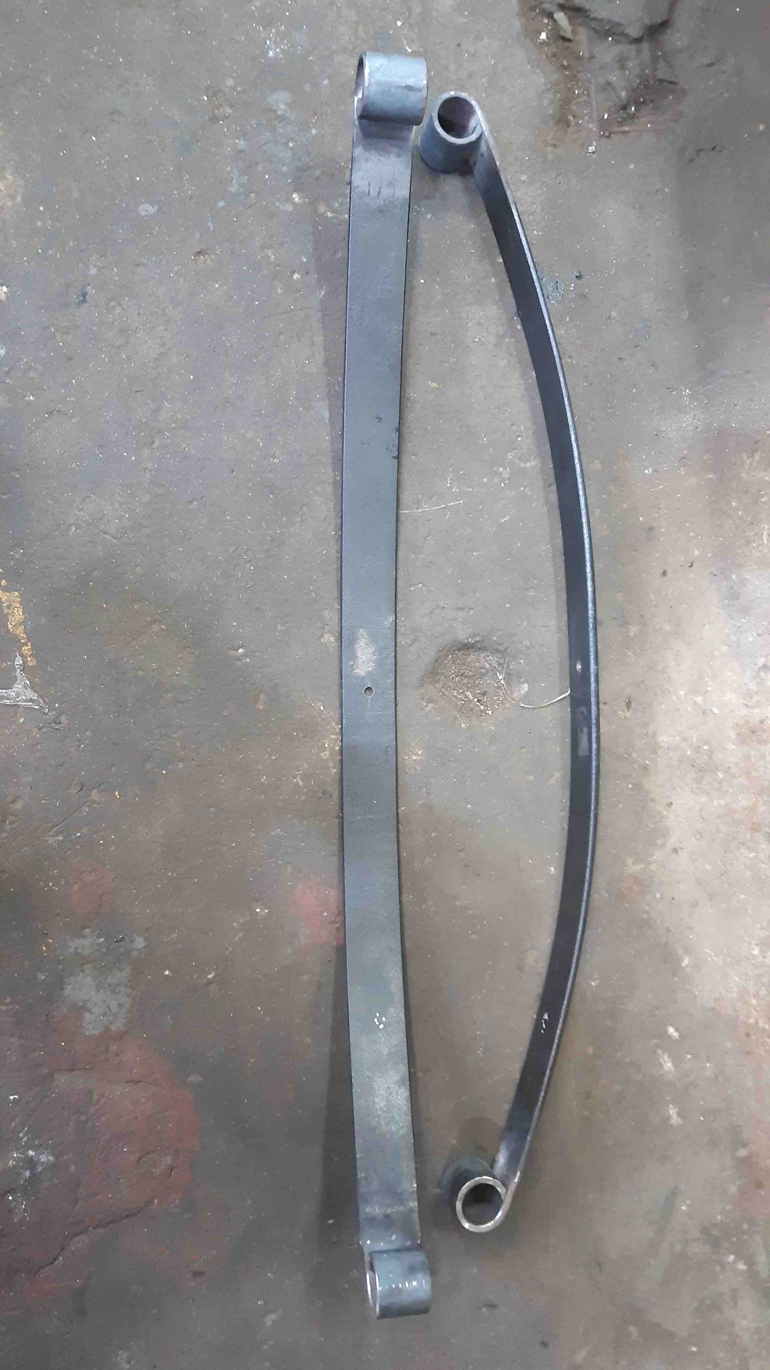

- 20200324_125648.jpg (318.74 КБ) 12242 просмотра
симметричный "надрессорник" с ушами под стремянки, но компоновка нашей рессоры передней части не дает возможности поставить переднюю серьгу- цепляет раму, а с правой стороны вообще может приехать в шлаги топливной горловины.Ну немного расстроился, разрезал лист с ушами напополам и развернул назад, зажал в пакет (под рессорный болт) и затянул стремянками. Получился некий гибрид, серьгу сделал из серьги 469 регулируемой. При мах затяжке машина поднимается примерно на 10-12мм, мин затяжка это от руки при вывешенном мосту. Параметры листа- лист прогрессивной жесткости, по центу 10мм, к краю примерно 8мм., лист немного слабоват, я думал, что получиться поставить его целиком, но по описанным выше компоновочным решениям это не получилось сделать. Видео ниже, дорога немного горку, просто легковая машина по ней не продет, скорость от 0 до 40 км/час
https://yadi.sk/i/O3Ha7qtJpbCblA
Результат удивил даже меня - при мин затяжке серьги машина стабильнее держит дорогу, понятно входит в поворот, мост при троганье в горку и резком старте перестал прыгать , то есть "S" эффект максимально снизился, типо что обещают америкосы в рекламе про свои надрессорники, то и получилось:))
