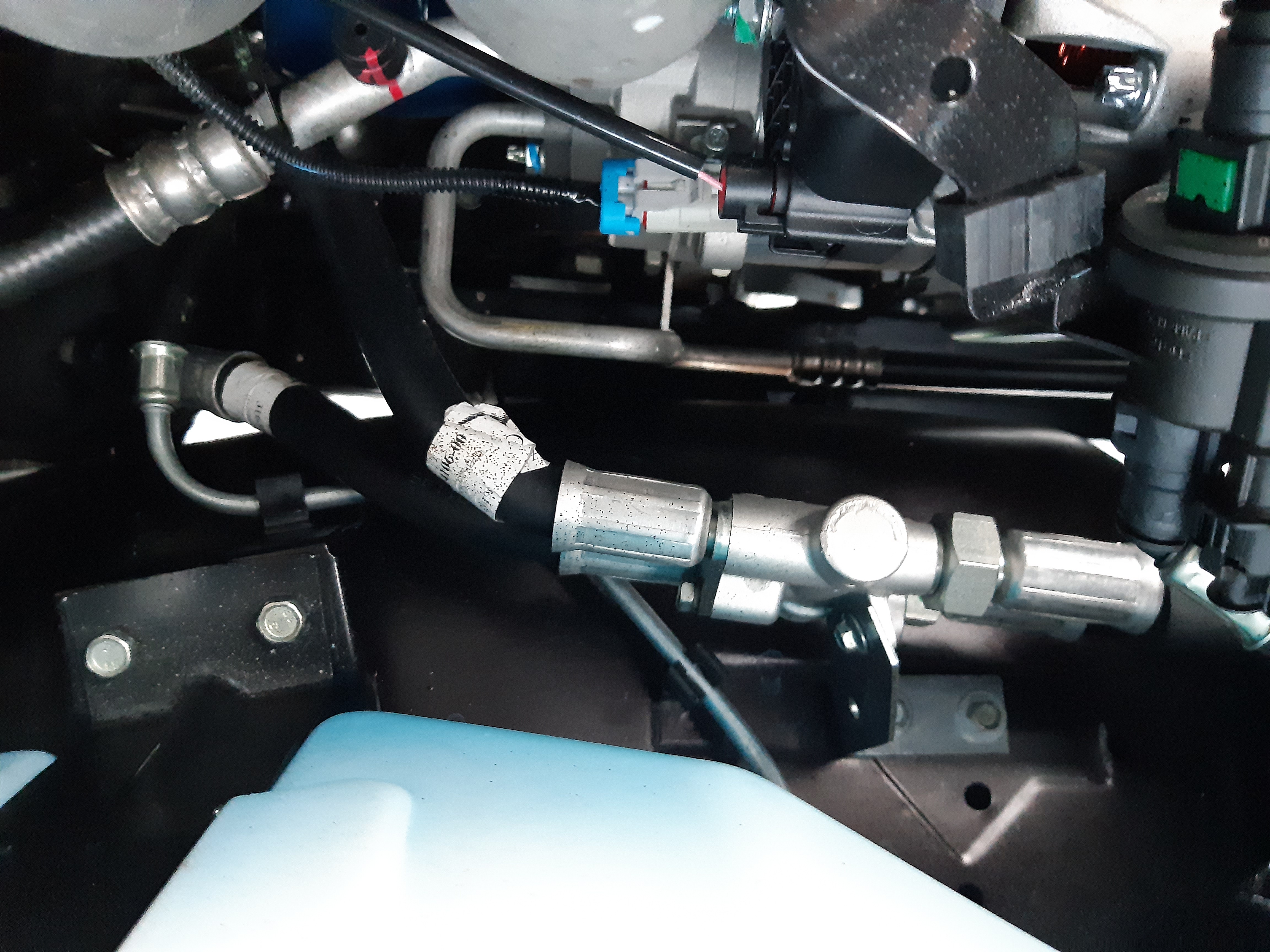

Удивительно, что пластинчатый теплообменник не изолирован, на фото в верхнем сообщении видно.Как бы мой глюк про фреон не зря был, по роду работы в эксплуатации есть промышленные холодильные установки, и с помощью пластинчатого теплообменника с масла мы снимаем тепло на отопление здания (сам ведь проектировал), пластинчатый теплообменник очень эффективная штука, КПД до 93%,и все пластинчатые теплообменники данфос как правило изолированные снаружи вспененной резиной.
Судя по системе сначала стоит пластинчатый теплообменник, затем термостат масла АКПП, затем радиатор. Соответственно пластинчатый теплообменник выполняет функцию подогрева масла АКПП за счет ОЖ двигателя, и но все что он нагрел выбрасывает в атмосферу, в том числе и ОЖ двигателя очень эффективно отдает тепло, тем самым охлаждая двигатель, но же теплообменник, его функция никак не охлаждать, за это отвечают радиаторы. Наши руки не для скуки:) берем изоляцию, клей делаем следующее изображенное на фото
Сделано криво, на до бы по человечески, отсоединить теплообменник хо тя бы от креплений, но для этого надо время, а пока результат в прцессе:(
Днем: теплообменник открытый, повторю -16 улица, температура ОЖ двигателя прыгала от +69 до + 83 ( ну никак не рабочая температура)
После обклеивания теплообменника: - 19 улица температура ОЖ двигателя +76 до +81.( появилась стабильность)
Вот какой интересный результат. Я так думаю, что глюк с температурой ОЖ +60 связан именно с этим теплообменником, и никакое утепление перед радиатором двигателя не поможет, так как теплообменник стоит сзади внизу, и холодный воздух туда попадет. Хотя забрало на решетку таки придется вешать. Что до изоляции теплообменника, что после патрубки после термостата АКПП на радиатор АКПП холодные (верхний еле теплый, и то рядом с термостатом), радиатор АКПП просто холодный.

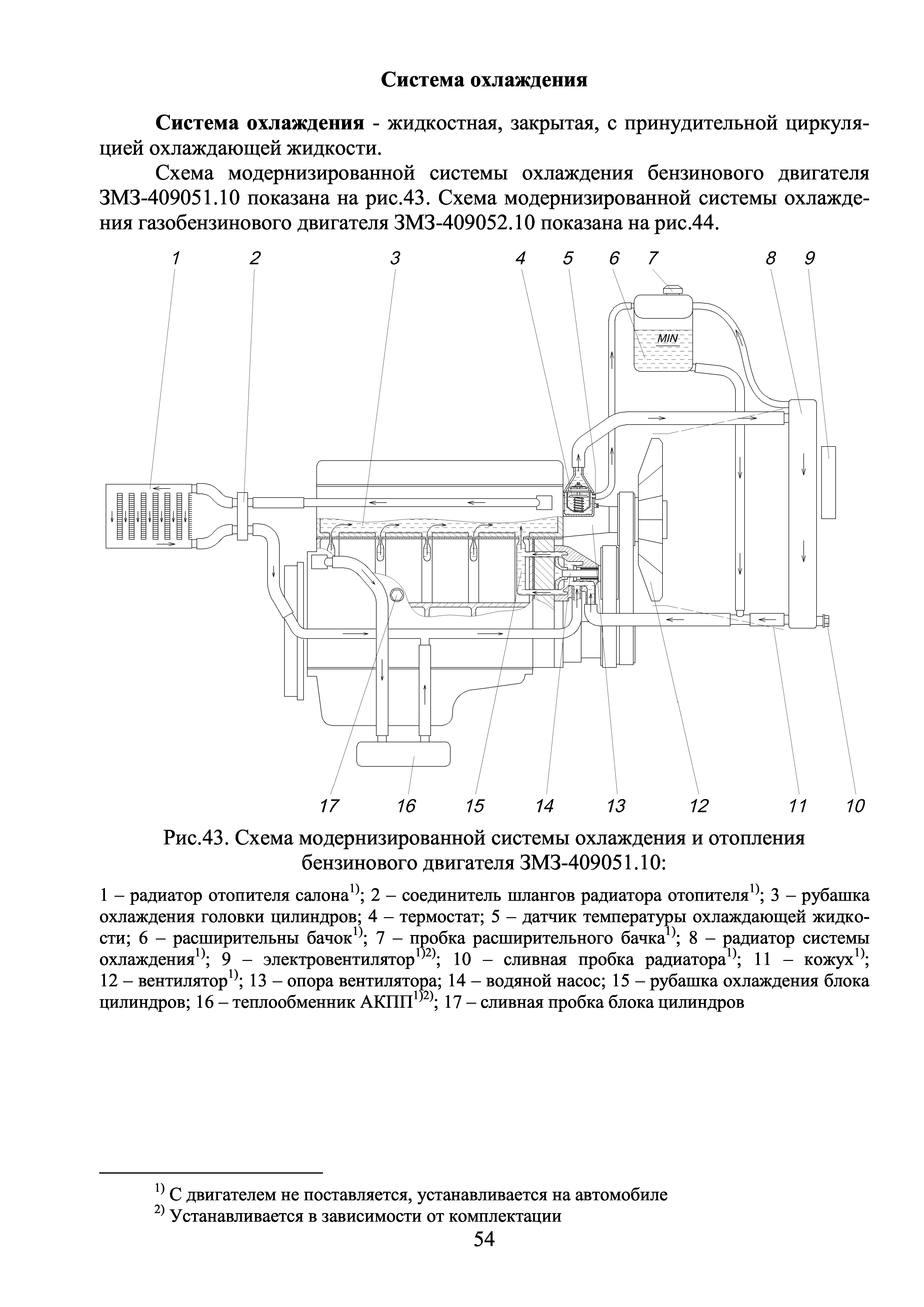

cargof, По документам ЗМЗ–409051.10 или другая маркировка двигателя?

На этой схеме нет двух элементов термостат АКПП и радиатор АКПП, так же нет потоков движения масла АКПП. (это же из мануала про двигатель), изображен схематично теплообменник АКПП (на его месте может быть газовый редуктор)
Итого, для тех кто считает что +70 градусов эта не рабочая температура. Замеры вчера и сегодня воздух -15 ..-17 град.
Нет ничего - t двигателя от +69 до + 83
Забрало на радиаторе - t двигателя + 72 до + 84
Забрало на радиаторе + проклеенный (изолированный) теплообменник АКПП - t двигатель + 77 до +86. Визуально стрелка указателя температуры почти вертикально вниз, точнее между вертикальной риской и риской левее на указателе, за левую риску не уходит.
Напомню, что при -25 у меня температура двигателя упала до +60град.
Я считаю, что в принципе от забрала можно отказаться, но надо искать термостат +88 (типо как ставили термостаты ТАМО), но летом возможно работы в предельных режимах (хотя тамо у меня на машине стоял, особого нагрева летом на югах не увидел).
Проклеивать теплообменник или нет, ну наверное скорее да, чем нет. Решать в зависимости от условий эксплуатации. Особых противопоказаний не вижу, так как теплообменник должен греть, а радиатор охлаждать, в машине есть эти обе системы.

Сообщений: 1159
Сообщение Вадимм » Вт ноя 12, 2019 13:48
cargof писал(а):
Вт ноя 12, 2019 13:39
Откуда информация что на машине есть термостат АКПП? (Масленый или водяной?)
И что охлаждается в радиаторе АКПП?
Как то странно, выходит есть теплообменник и радиатор АКПП, типа теплообменник подогревает масло АКПП а радиатор охлаждает масло АКПП?

Хреновина
До нее шланги тёплые, за ней холодные. А что это, я точно сказать не могу, может смеситель, может соленоид. Поэтому за схему и принцип работы охлаждения АКПП прошу
Сообщений: 1159
Сообщение Вадимм » Вт ноя 12, 2019 14:16
cargof писал(а):
Вт ноя 12, 2019 13:55
Где же ее взять? Если у дилера даже нет :grin:
Это называется термоклапан (со слов инженера по гарантии).
