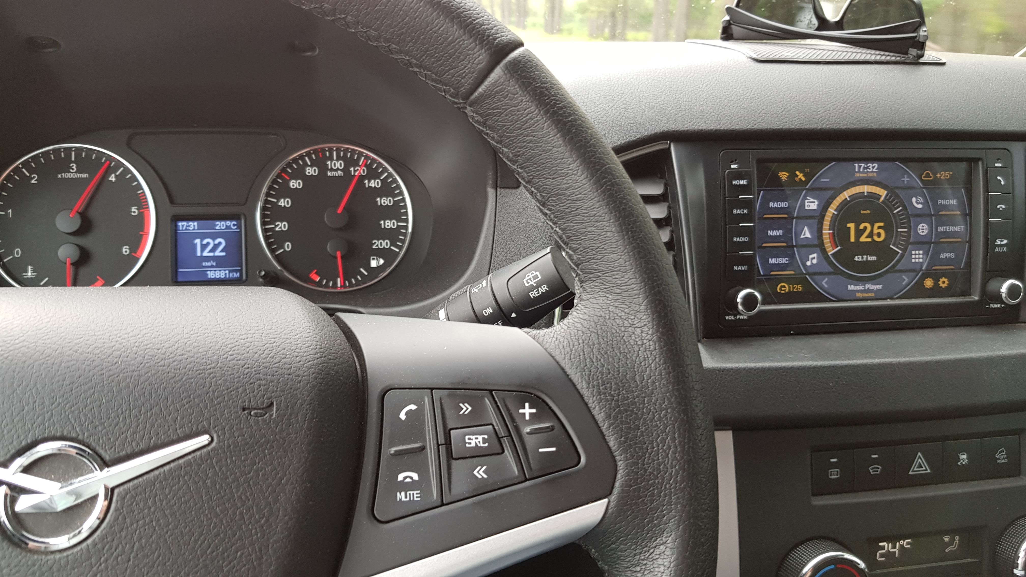

Всем здравствовать. Вернулся я с отпуска из Крыма в родной Брянск. Туда - обратно вышло 4500 км. Хочу отписаться по машине. Пробег сейчас 7000. Машиной доволен как слон, но хочу описать здесь минусы т.к. Плюсы с телефона описывать оч нудно и Вы из за них машину и купили) По трассе... Ехал по Дону не езда а отдых, при круиз контроле - благодать. Несколько раз пытался включить шестую передачу... Тут конечно очень не хватает её.. Ну или пары менять... Если 120 ехать при обгоне ревёт очень громко... По приезду проверел подкапотное пространство по типу может что пойму может что найду, заметил в разных местах подтёки как антифриза так и масла из под прокладки, хомуты подтянул а с маслом решил наблюдать, всё протёр на сухо. Ездил с женой и двумя детьми 2 и 5 лет, на крыше багажник с одеждой и стульями походными, в багажнике еда и вода + палатка и мелочи ( инструмент тарелки итд. Так то я о чем... Всю дорогу туда и обратно машина сидела на подушках (отбойниках) это печалит это надо исправлять я даже не с мужиками на охоту а с детьми ехал... Задний левый подкрылок в итоге порван в хлам. В Крыму, правда грешу на ужасный бензин, очень тяжеловато шёл по серпантинах, по трассе лил с лукойла 92 проблем не было, разница ощущалась сильно машина вялая расход пугал. Кстати кому интересно по бензу отдал 35000 рублей, правда ездил по горам и по серпантинам, даже по пахоте. Порадовал меня он при подъеме на очень крутую гору, ехал на понижанной на 2й передаче опыта ноль страшно ппц. Затяжной крутой подъем... С женой на пару наодриналинились на всю жизнь а дети песни орали) УАЗ был великолепен одним этим восхождение можно ему простить всё! Правда перевалил через гору попали в заповедник, но мы об этом прочли на выезде). Ещё отвалилась система безопасной парковки, сначала предупреждала о неисправности, но работала потом вообще перестала работать но тут я не знаю чего поеду к дилеру. И последнее что расстраивало это то что машина грелась... На подъёмы тянула только на 3000 оборотах и более (грешу на бенз) и стрелка была на гране, чуть в красной зоне, не знаю сколько это по Цельсию но меня пугало, Карлсон жужжал как умолешенный, и не хватает более долгого остужения после того как заглушить машину. Т. К. После того как немного простояла - заводишь а температура уже в красной зоне и горит лампочка но через минуту пропадает и температура немного снижается. Это мои наблюдения совсем не профессионала. Машина подарила нам неимаверное количество положительных эмоций особенно доезжая туда где ездят только подготовленные хантеры. Правда поплатился я царапинами по бортам от кустов, да царапается очень просто, любой веточкой( ( простите за ошибки если что)

У всех так или только у данного экземпляра?

ДмитрийТМ писал(а):
Ср июн 19, 2019 05:42
если про обороты, то с парой 4.6 да.
ДмитрийТМ
Сообщений: 106
Сообщение ДмитрийТМ » Ср июн 19, 2019 07:01
Разница показаний скорости со спутников и спидометрового устройства уаза
User_internet
Сообщений: 236
Откуда: Воронежская обл
Благодарил (а): 28 раз
Сообщение User_internet » Ср июн 19, 2019 07:08
погрешность в 3 км ничего страшного нет. У меня при сравнении с гпсом разница около 1км+-, при движении около 90-100км. Если разгонюсь до 120 наверное будет как и вас. Так что норма.
ДмитрийТМ
Сообщений: 106
Сообщение ДмитрийТМ » Ср июн 19, 2019 07:11
ну да, ну да...если успеть в 20 дневный срок оплатить то всего лишь 250 рублей :-D

Сообщение Alvo » Ср июн 19, 2019 20:38
Это очень странно как минимум. Потому что стандарт на спидометры допускает погрешность только "в плюс". Я лично проверял несколько приборок еще предыдущего поколения (у которых спидометр уже электронный но подключен непосредственно к датчику скорости, а не через CAN как сейчас) - и на всех спидометр показывал 103-105км/ч при частоте входных импульсов соответствующей скорости 100км/ч .
И еще интересный моментик - редлайн на тахометре 4600, а вроде как для ЗМЗ-ПРО обещано было 5200. Опять обманули? Или на этой машине не ПРО?

Сообщение X.A.H.T » Ср июн 19, 2019 20:40
YuryCh писал(а):
Ср июн 19, 2019 18:46
Викторович писал(а):
Сб июн 15, 2019 14:39
Пляску холостых сбил сбросом ошибок ( которых не было :-) ) компьютера. Да здравствует сей сайт "Уазпатриот" :-) ! Сегодня усе нормально. Надолго ли вот только...
а
А какой программой лучше сбрасывать?
CarScanner
Отправлено спустя 3 минуты 28 секунд:
С шинами 245/75R16 показания спидометра такие-же как у джипиэс
