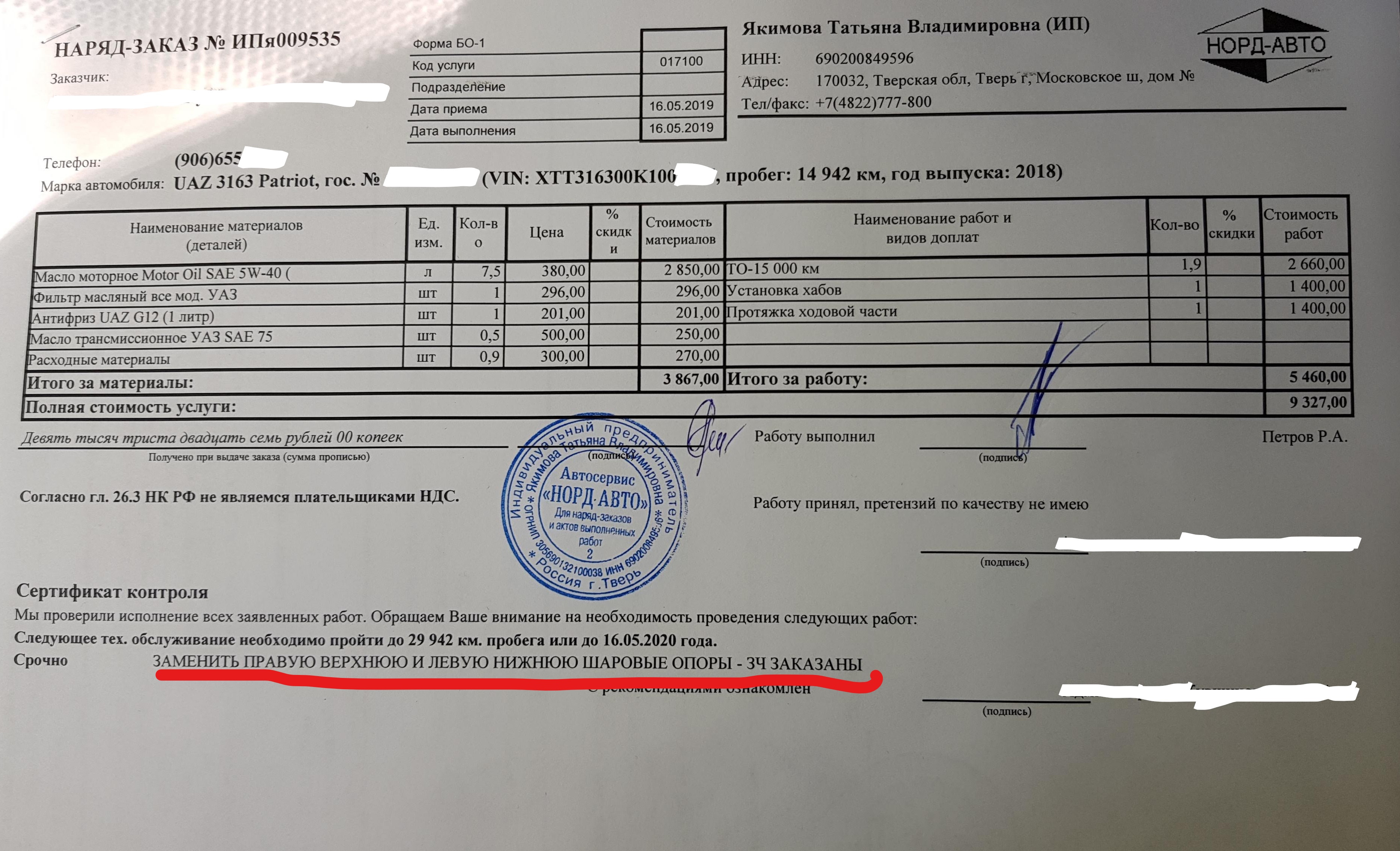

Вот так малята...
InkedУАЗ ЗАКАЗ НАРЯД_LI22222.jpg (2.73 МБ) 6959 просмотров
где то на восьми тысячах начало щелкать после съездов с косогоров с поворотами и небольшой диагоналки( не знаю как точнее описать)...но потом пропадало...авто 98% двигался по трассе

За смену масла в двигателе 2 с лишним? Опупеть! Открутить пробку,слить в корыто,закрутить,и залить? Приезжайте ко мне.поменяю за пятьсот рэ.еще и капот поцелую!

Подправлю - был надежен, пока не модернизировали его до текущего состояния с шаровыми опорами и резиновыми пыльниками ШРУСа.
Выше ДмитрийТМ отписывался, что на 15 т.к.м. накрылись шаровые. Понимаю, что это пока единичный случай и пусть это будет исключением из правила. Но именно конструкция переднего моста меня оттолкнула от покупки, точнее смены патрика 10 г.в. на современный.
