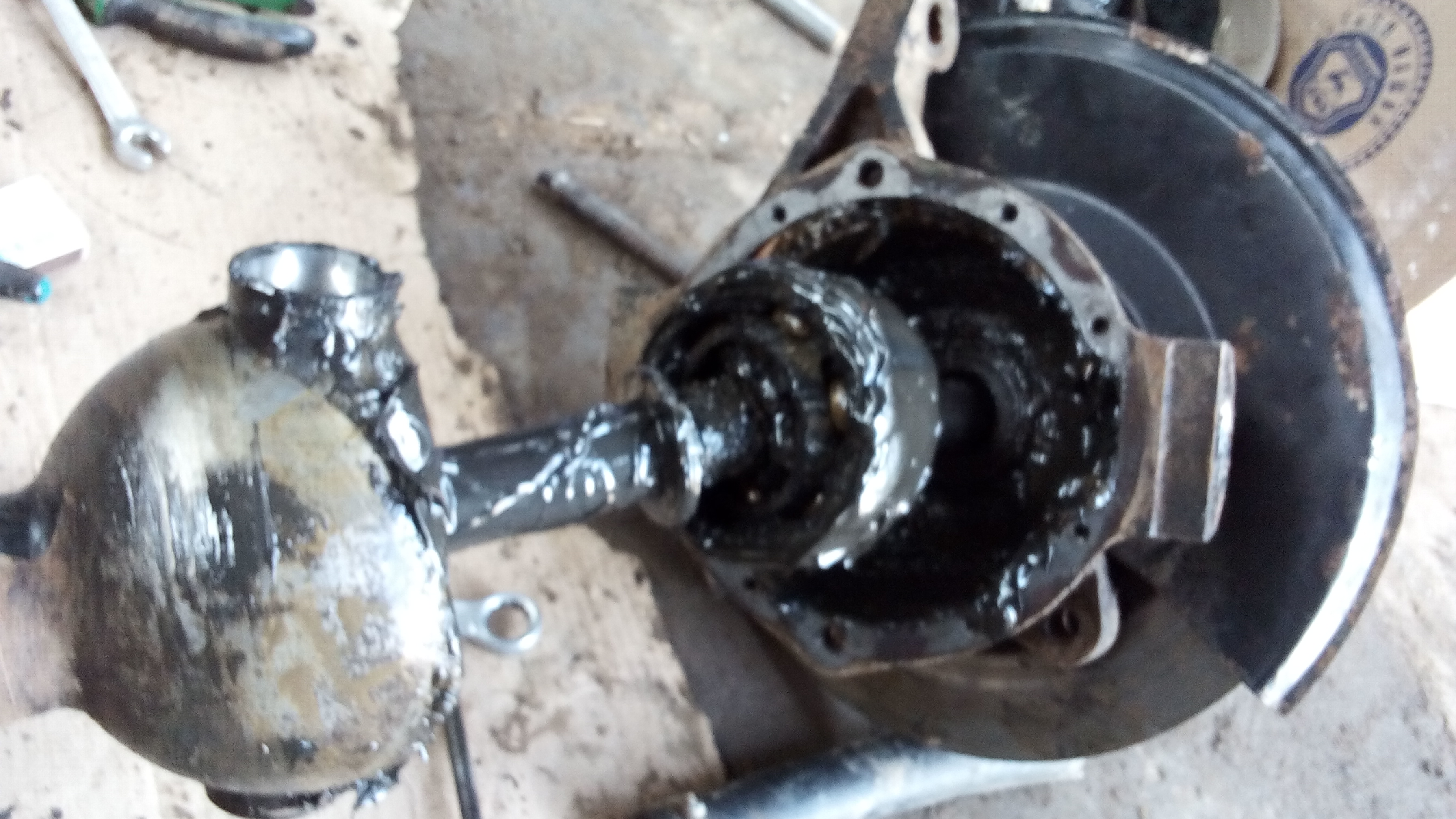

Сообщение CHEVAR » Чт фев 23, 2017 00:42
CHEVAR писал(а): вот и я дорос до вопроса по шкворням )))
решил всё-таки поставить на зиму 32 колёсья ..
при первичном осмотре переднего левого ВНЕЗАПНО вдруг обнаружил неслабый люфт по всем плоскостям...
каюсь , крайний раз я свой колесо шатал аж в начале лета, после наслабого пробоя подвески в промоину влетел, тогда не обнаружил никаких признаков....
далее ,при более пристальном взгляде обнаружилось, что стопорная гайка на ступице была плохо законтрена, в итоге после затяжки люфт вроде бы исчез
но когда уже поставил 32 и пошатал как следует-обнаружил , шо всё-таки вертикальный остался..
снял этот момент, на мой взгляд , это уже явный непорядок, тем , более, что правое после также подтяжки ступичной гайки никакаих люфтов не даёт..
..спустя три месяца м несколькмх неслабых ударов выпавших на долю трансмиссии в полях, люфт в левом колесе стал напрягать уже серьёзно и ежедневно..
явные симптомы при езде по трассе-
-при наборе скорости от 80 км вибрации в рулёвом, сравнимые с сильным дисбалансом, когда в колёсах налипает снег и грязь..
при полном приводе-
вибрация и дёрганье при повороте налево, ощутимое дёрганье при езде на задней скорости..
правое переднее норм..
морально приготовился уже к раздолбанному посадочнуму гнезду шкворня в поворотном кулаке, но всёж надеялся на лучшее :oops:
вскрытие показало
стёртую нижнюю фторопластовую втулку , в верхней только недавно оборвались усики и следы варварской эксплуатации неопытному глазу незаметны..
сами шкворня и кулаки в полном порядке, подшипник ступицы также прилично выглядит, эмульсии в смазке нет, но капельки воды (конденсат?!? :-? ) присутствуют.
вообщем легко отделался.. повезло [!]
прогнал сразу же аппарат по асфальту и по кочкам-в рулевом давно забытое спокойствие, люфтов нет..теперь буду почаще проверять люфт..
кстати, был приятно удивлён довольно беспроблемным откручиванием всех гаек и крепежей,ничего греть не пришлось, аккуратно поработал средней кувалдочкой, да несколько раз использовал трубу с полметра как рычаг.. так как со шкворнем имел дело первый раз -провозился часов 6 с перекурами и раздумьями)))
много лишней работы сделал.. зная как и что надо сделать, в мастерской с приличным инструментом в одно лицо заменить заменить шкворня на одном колесе,.. считаю за пару часов вполне реально..
как нужно гонять Патрика, чтобы угробить шкворень, не почувствовав при этом симптомы "болезни" намного заранее лично мне непонятно... :-?
присоединяюсь к авторитеьному мнению Ваксойла , считающего эту шкворневую систему гениальной по своей простоте и надёжности.. [!]
тоже интересно было бы узнать имена конструкторов и историю разработки данного узла .

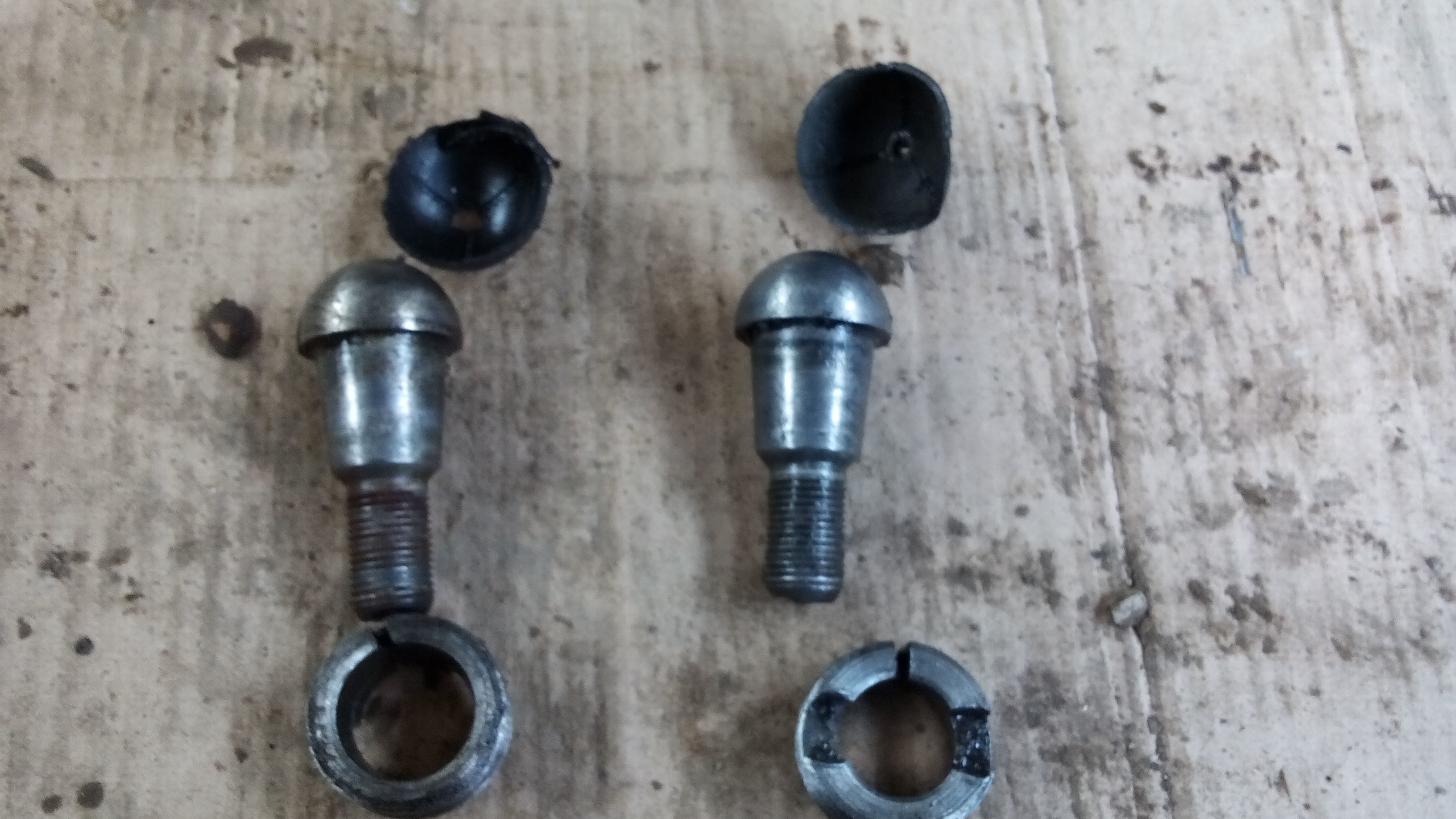

Сообщение CHEVAR » Вс апр 23, 2017 19:47
шкворень после приличного удара на бездоре
Игорь.

Сообщение CHEVAR » Ср янв 16, 2019 21:23
На словах постом выше всё правильно и верно описал-расписал - рекомендовал, но сам же в суете мирской, а затем в течении двухнедельних новогодних поездок на охотв- рыбалки по грязи- снегу- пахоте ни разу не проверил люфт и затяжку шкворней...(((
Итог на фотке... откручивалась гайка очерь тяжко сам не смог, вдвоём и двуметровой трубой второпях сломали ключ..
Сегодня спокойно , методично без фанатизма справились за пару часов.
Проверил правое- тоже появился люфт- подтянул и верхний и нижний шкворня в сумме где- то на полтора оборота...
СЛЕДИТЕ ЗА ЛЮФТАМИ!!!))))
