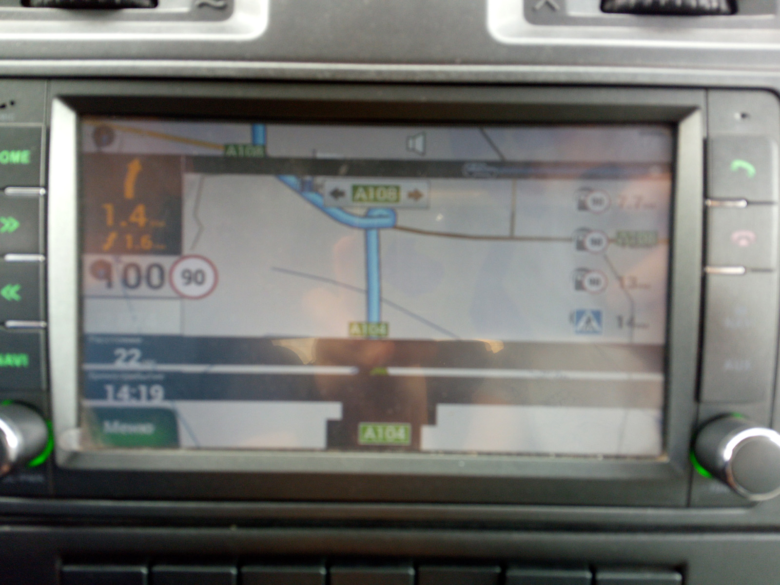

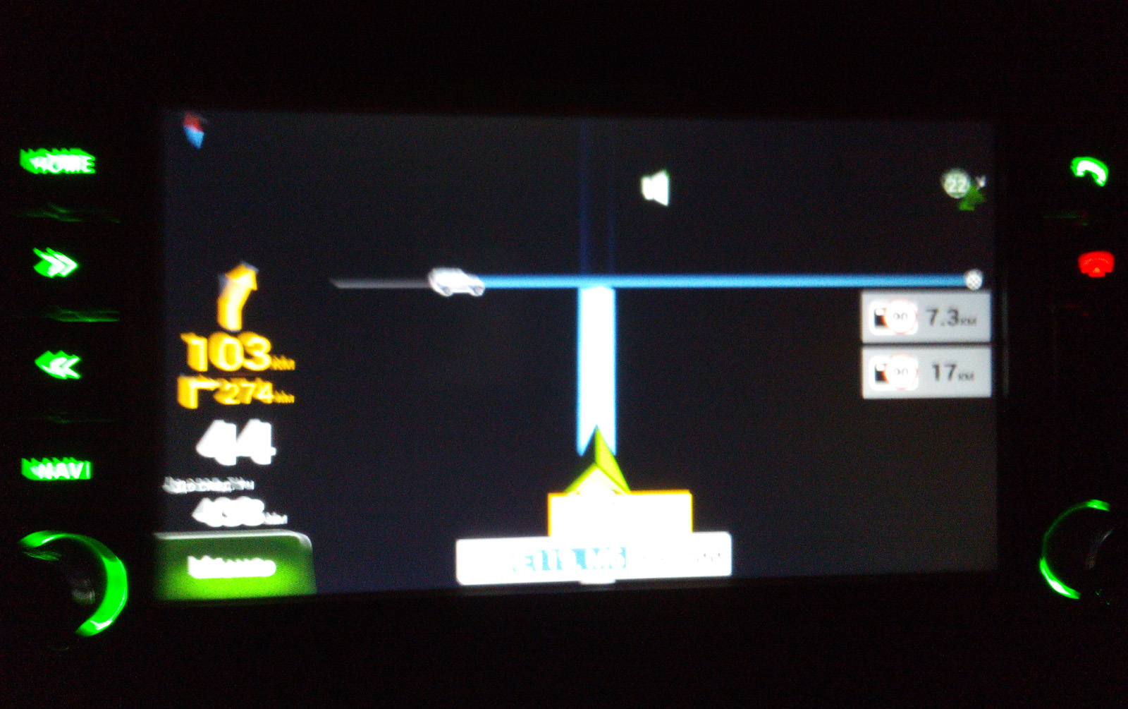

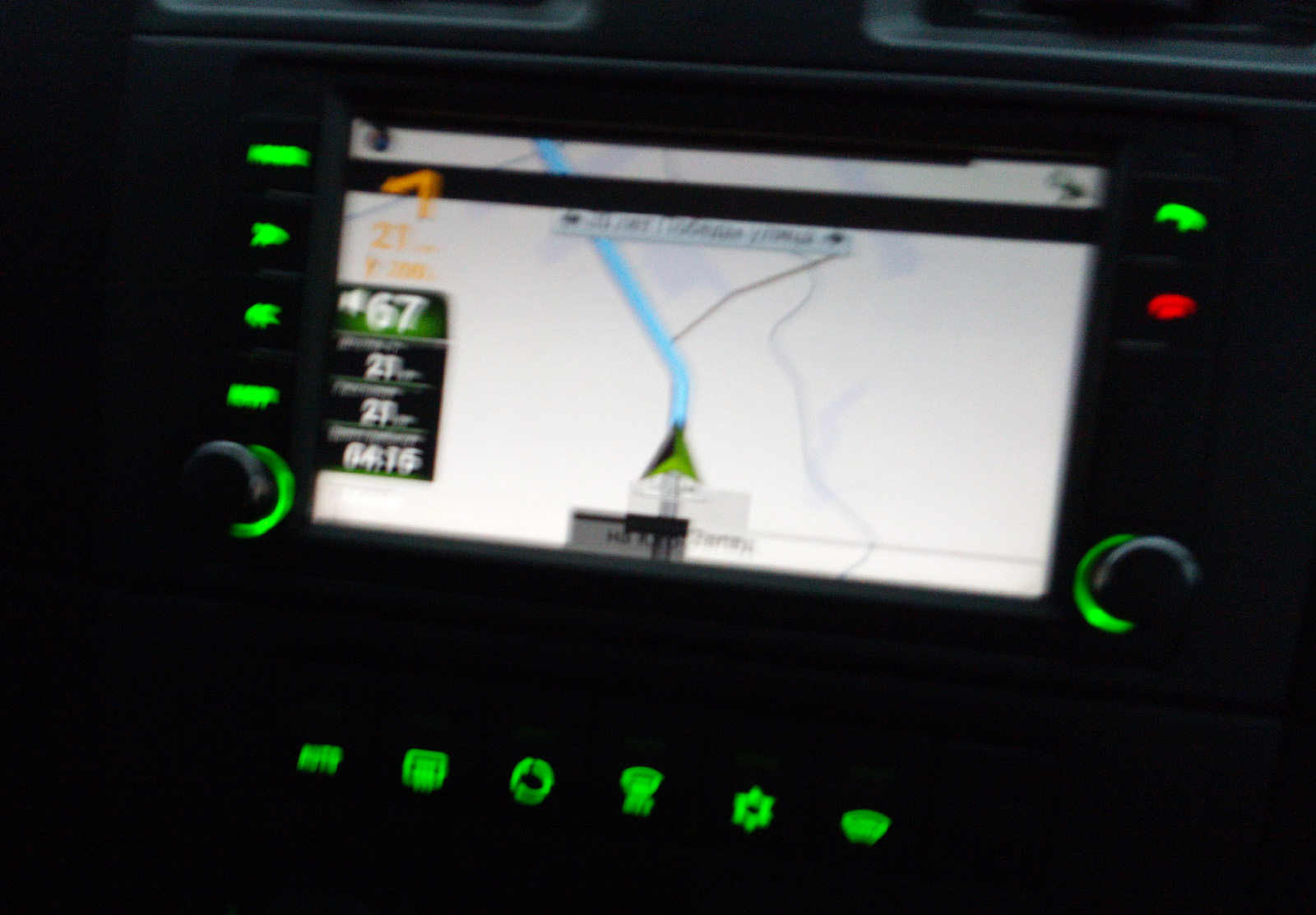

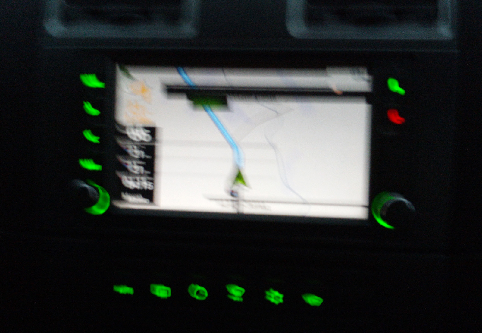

Возникла другая проблема, может кто-нить сталкивался, кто сможет помочь?..
В процессе эксплуатации данной версии программы, проявились глюки/"баги" проявляющиеся в визуализации интерфейса, в виде разных полос на экране, неполном отображении значков, пропадании "фона" значков и т.д. По прошествии некоторого времени/расстояния маршрута, они могут меняться, пропадать, возникать в новом виде... При перезапуске программы какое то время всё хорошо, но еще не было случая, чтобы эти глюки не появлялись! :?
Сделал несколько фоток для понимания, но они не совсем четкие, т.к. "ловил" прям на ходу, в движении...
Что можете подсказать по данной проблемке?..

knv_230,
Там именно такой и стоит.Все равно такие глюки.
Сообщений: 4015
Сообщение knv_230 » Ср май 29, 2019 07:58
Ну что сказать -Навител остаётся верен себе, как минимум в глюках на винверсии...
