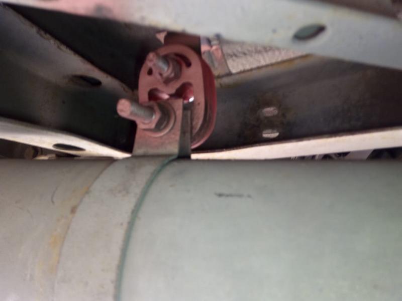

Сообщение Blondi13 » Ср апр 24, 2019 23:24
List65 писал(а):
Ср апр 24, 2019 17:21
Вт апр 23, 2019 18:53
Чтоб его убрать надо менять резинки подвески глушителя. Они на патре жестковаты и практически не гасят вибрации.
Добрый день. А на что менять родные резинки?
От газели с минимальными переделками встают
