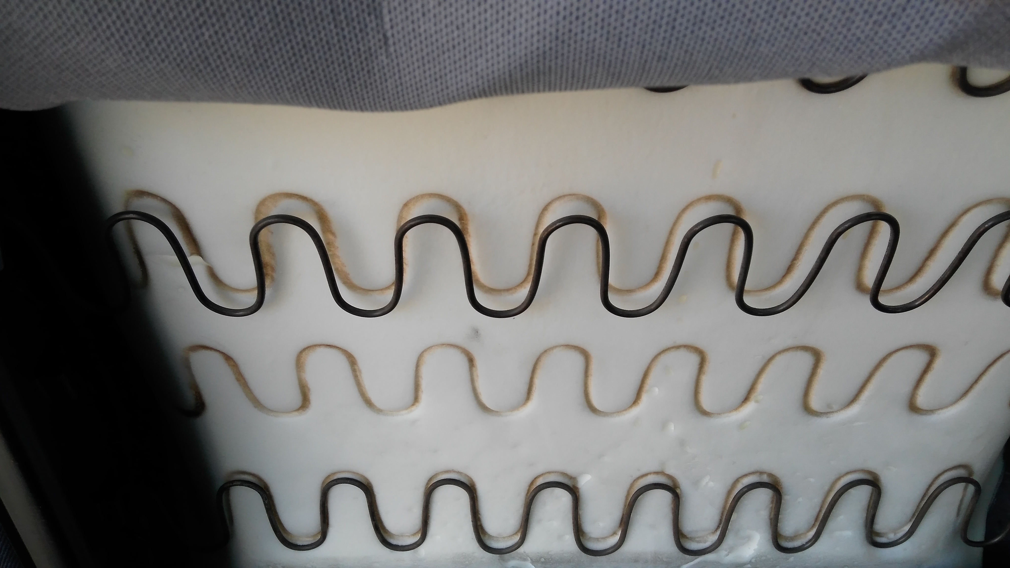

Добрался до пружин сиденья, перевернул их что бы в спину не давили.

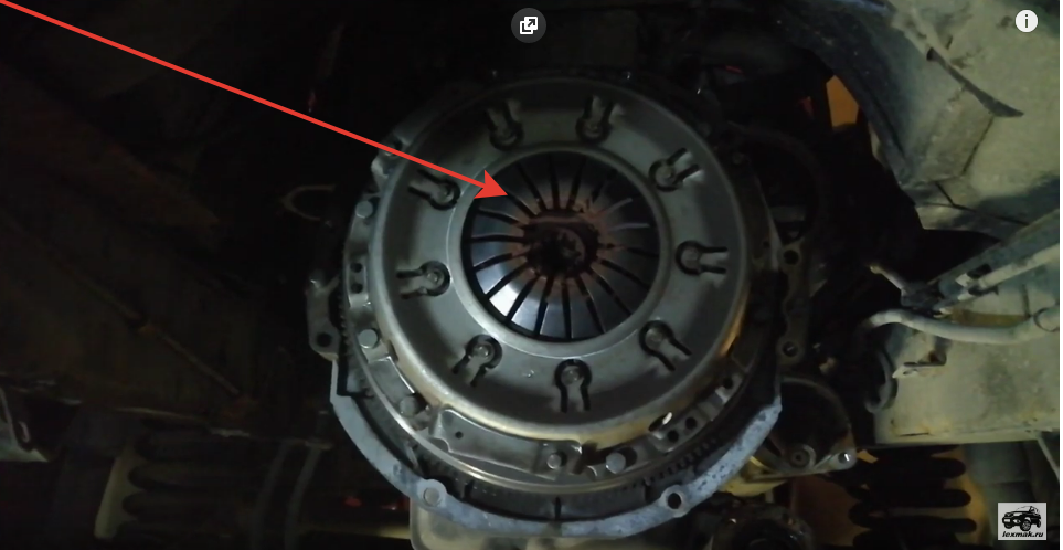

Видно пришла пора вмешаться. Друзья будьте терпеливы к друг другу. Ну закрою я тему, легче станет?
Отправлено спустя 2 минуты 59 секунд:
Развили тут демагогию понимаешь))) Вот смотрите почему у Вас в 2019 году свистит сцепа)))

Сообщение VV777 » Ср апр 17, 2019 20:54
Ср апр 17, 2019 17:37
Всё от того, что нет отверстий вентиляции в колоколе. Скапливается конденсат из-за перепада температур и делает своё дело.
Я поступал не так, примерно к 30т.км пробега сверлил отверстия в колоколе, через них смазывал шлицы и ходило сцепление в первом авто 200т.км и дальше (продан), на втором пока тоже не беспокоит, за 50т.км пробег.
Limited E4.
Сообщение Blondi13 » Ср апр 17, 2019 21:40
Это кто сказал что их нет!?😳
Когда конструкцию коробки успели поменят?

Сообщение lexmak » Ср апр 17, 2019 21:59
Ну перестаньте... Называть белое черным, это не экспериментальная коробка. Она ставилась на достаточное кол-во других автомобилей которые не имели таких проблем от слова вообще.
Вот фотография моих шлицов. При чем тут конденсат... Или конденсат выборочно атаковал вал))) Он просто с завода должен быть смазан и все...

И дай бог чтобы дальше не беспокоило. А теперь вопрос, Не смазать шлицы и поставить сухой, и некачественный подшипник в маховик, и лишить меня нормального сцепления, это тоже вероятно конденсат, а не мерзавцы с завода УАЗ,
Подшипник в видео))) Фотки нет))) Да и фотка его работу не передаст.
Если не сложно разложите по полочкам! А сцепление сцуки ставят хорошее, а коробку один болт снимать. А это трудо и финансово затратно, чтобы сраный подщ, за 200 рублей поменять.

lexmak, я не отрицаю, что смазки мало положили на заводе, но ржа с чего там? Раньше КПП были с вентиляционными отверстиями вверху колокола и эти проблемы отсутствовали. Они пришли с импортной КПП. Я неправ?

VV777, Как по вашему из какого метала сделана корзина сцепления? Вопрос, конденсат попадал только на шлицы, или???
Я знаю, вы аргументируете, поэтому и задаю вопрос. Но четко в плоскости УАЗ Патриот 2019 м.г.

Корзина вращается, большого диаметра, всё слетает с неё, далее прикручена к маховку, а он более горячий. Вал коробки так быстро не нагреватся, значит конденсируется влага на нем, диаметр вала намного меньше, сила не та и под шлицами диска влага задерживантся. Чем теория неправдоподобна?
В моделях 2019 года разве вентиляцию картера сцепления сделали?
Отправлено спустя 8 минут 24 секунды:
У меня не было возможности и желания снимать КПП на первом Патриоте, пошел другим путем. Там если с видеокамерой, то идеально можно смазать, на оставшийся срок хватит с первого раза. На втором Патриоте делал по проторенному методу.
