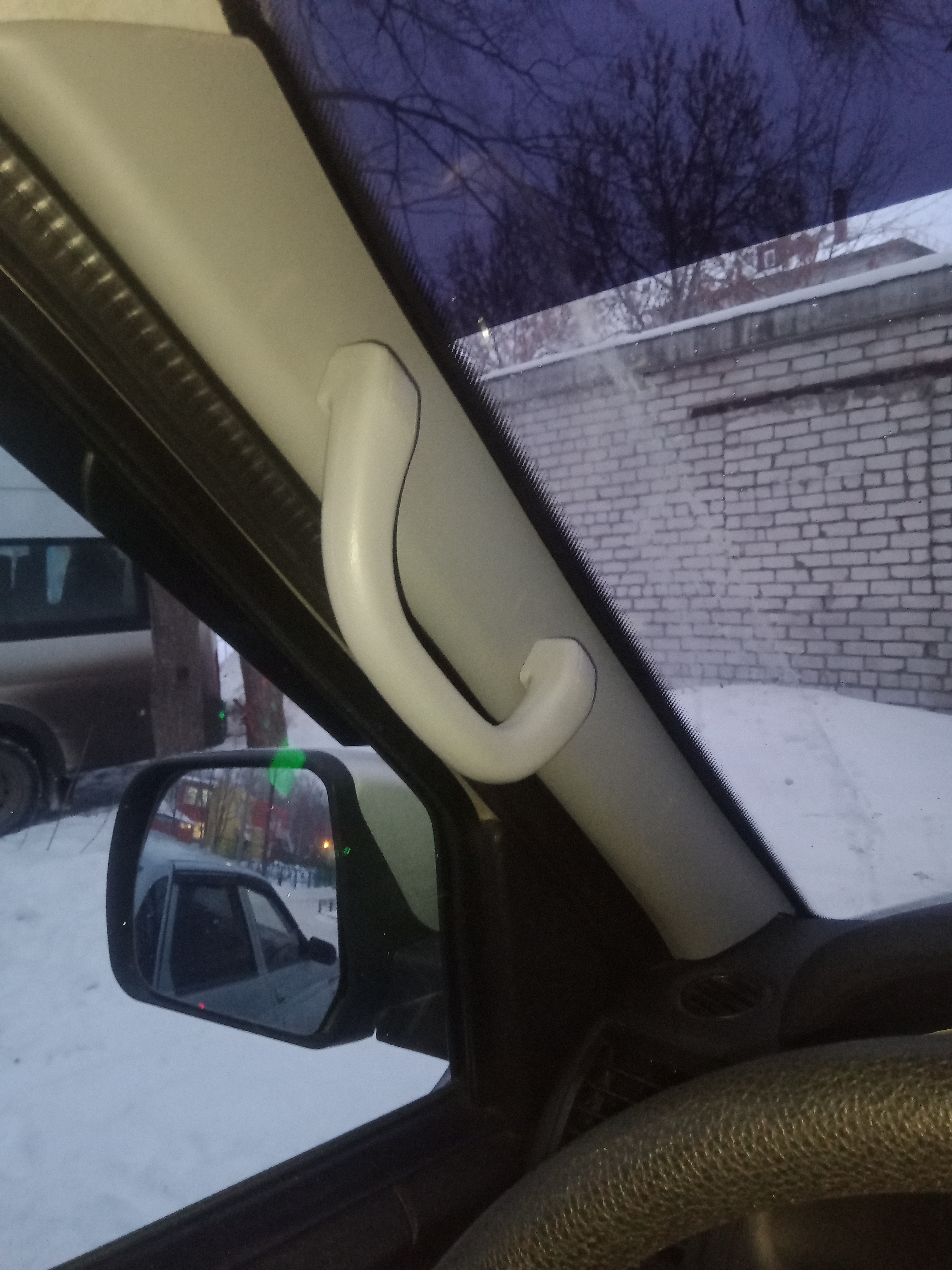

Сообщение and778 » Вт фев 14, 2023 17:13
Вот и я поставил ручки от Митсубиси. Пока на передние стойки. На средние стойки тоже купил но поставлю потом. Ставил так чтобы козырек опускался. Центр верхнего отверстия от края обшивки 12 см. Доволен. Практично, удобно и красиво.
