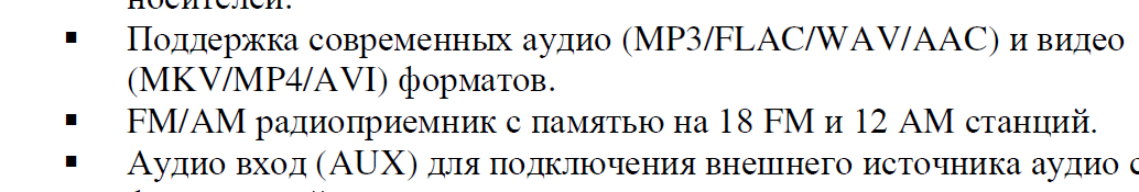

Чё та видео формата mkv на встроенном плеере идёт без звука, можно устранить?

Вадимм, хотелось бы родной плеер "завести"...в руководстве жеж заявлено :?

ДмитрийТМ, нужного кодека для аудио в системе нет. Пробуйте другой файл.

ДмитрийТМ, в матроске сжат звук неизвестным кодеком, качните другую.

и на авишках звука нет ||0 , наверно надо лезть в заводские настройки

Штатный без звука воспроизводит, да и vlc вначале без звука воспроизводил, пока кодер не переключил.
