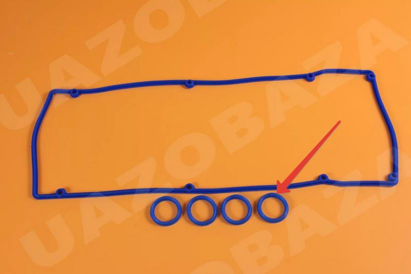

Не Ваш случай? https://www.drom.ru/reviews/uaz/patriot/1394762/147570/

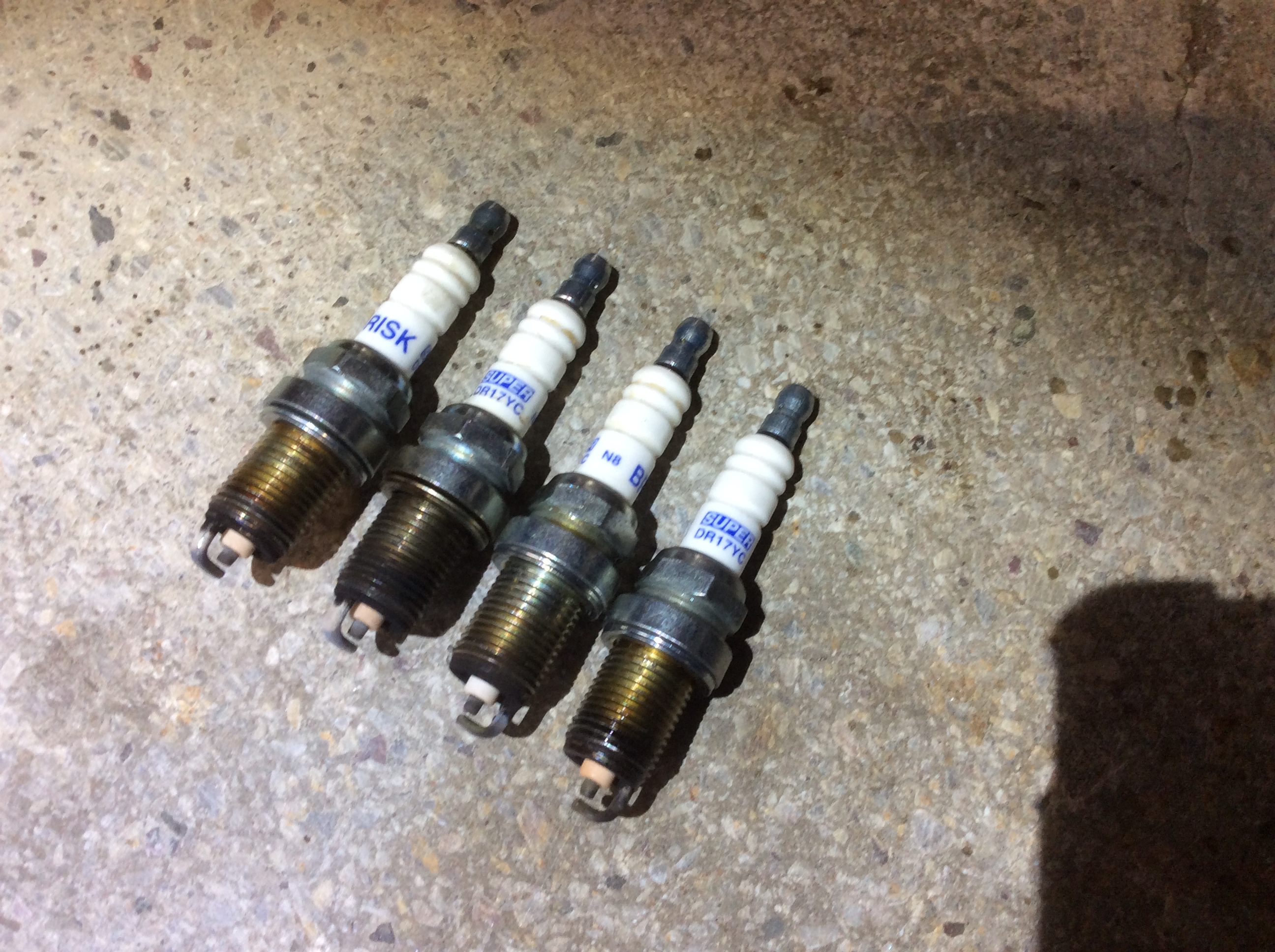

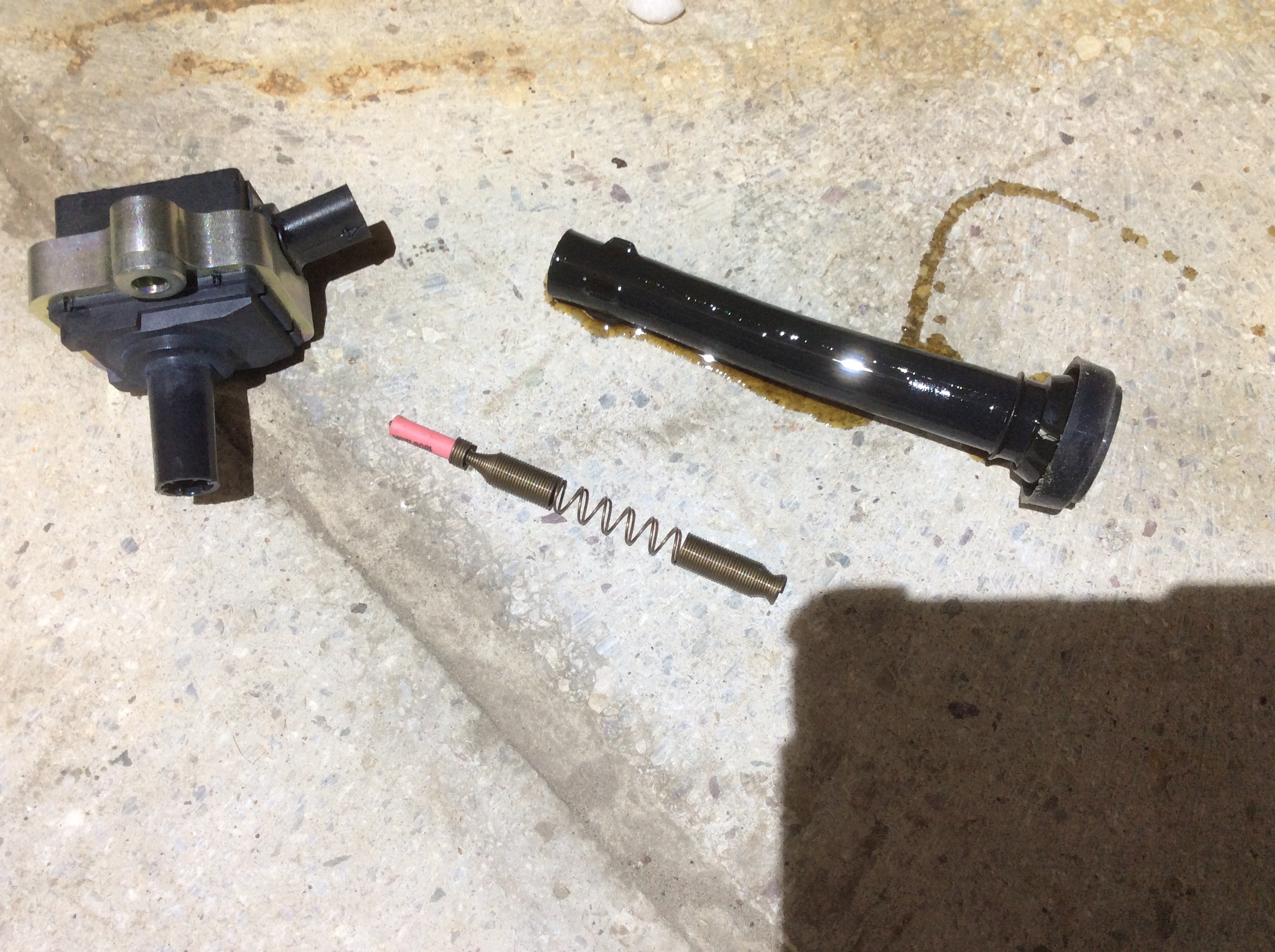

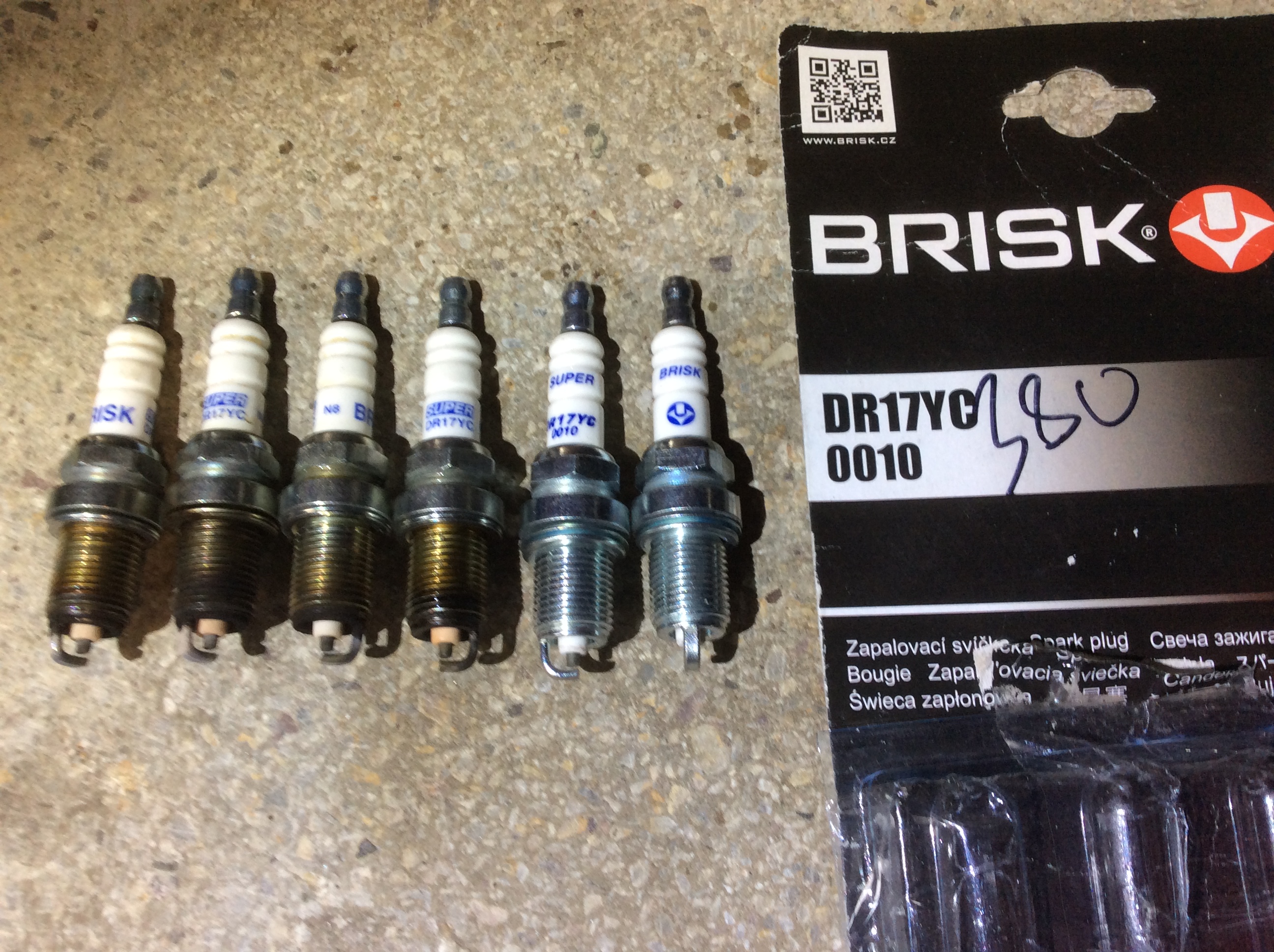

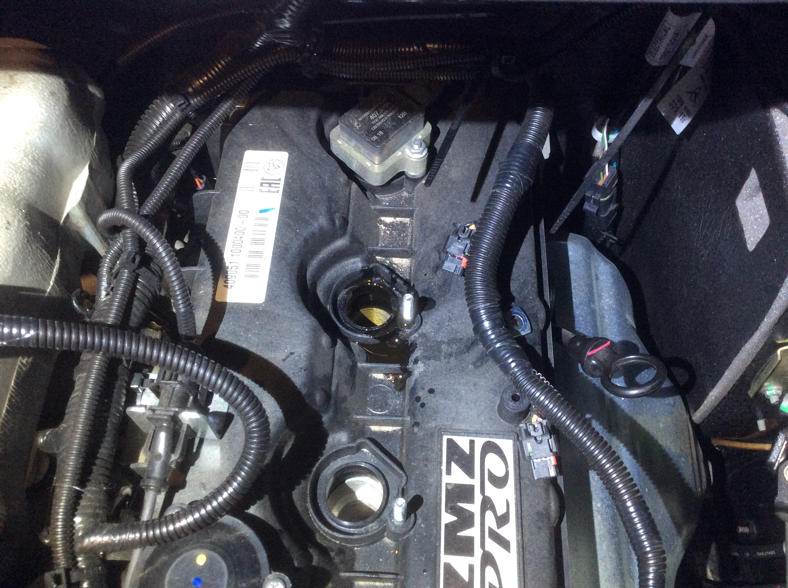

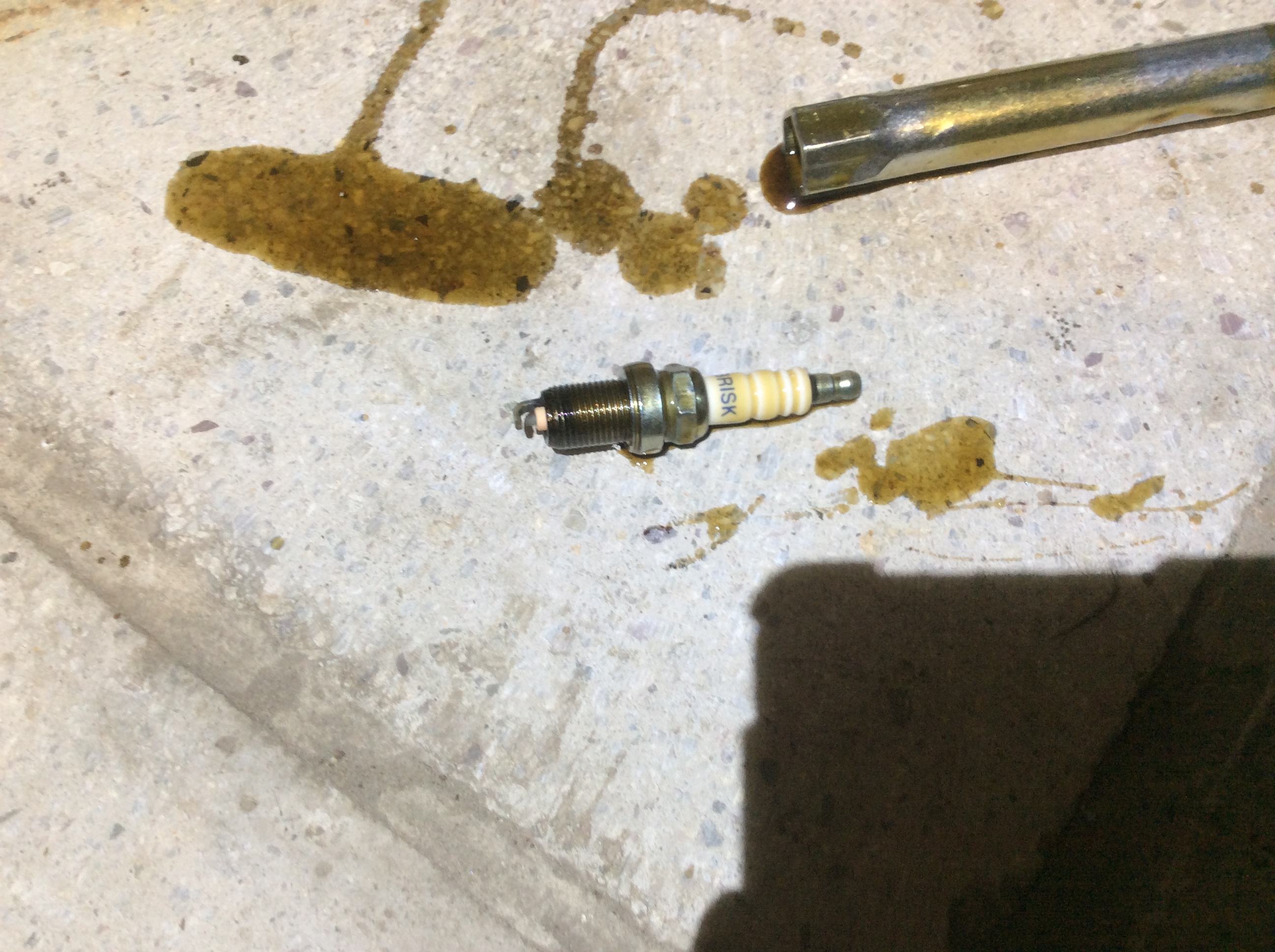

Решил сегодя сменить свечи, с завода стоят Brisk dr17yk, у меня уже были куплены такие же, но маркировка нанесена на свече по другому, подлазить, точнее будет сказать, залазить к мотору Патриота те ещё фокусы, хотя рост у меня 182 см. Приспособил старый табурет, надо будет сделать какую-нибудь скамейку понадёжней, открутил первую свечу, вторую, вроде никакого криминала нет, стал снимать третью, и оху...л, в свечном колодце было масло, и прилично так, протёр колодец и крышку от масла, вывернул свечу, свеча вроде в норме, в четвёртом масла небыло. Поставил новые свечи, на всё про всё ушло около часа, ну это из-за масла в свечном колодце, пока его вытер, думаю за пол часа свечи можно поменять, хоть и не удобно. Мотор специально не подогревал, что бы проверить, запускаю на холодную и свистопляска начинается снова, значит проблема всё-таки не в свечах. После замены свечей вопросов к дилерам добавилось.

X.A.H.T писал(а):
Сб фев 16, 2019 12:49
Видел в магазинах площадку, крепится на проушины, хочу себе такую сварить.
Тут нужен диагностист от "бога", который не буквы читает а графики и цифры для него открытая книга.
Кстати, когда заводишь паузу после включения зажигания делаешь?
у меня троило на холостых и я сразу поменял свечи как купил Патриота, масла не было - 3000 проехал надо глянуть у себя
но торение не пропало после этого
может густое масло на морозе давануло
Последний раз редактировалось rave Сб фев 16, 2019 13:07, всего редактировалось 1 раз.

X.A.H.T
Сообщений: 566
Откуда: XМАО
Поблагодарили: 71 раз
Сообщение X.A.H.T » Сб фев 16, 2019 13:33
Паузу после включения зажигания делаю, масло синтетика 0w40.

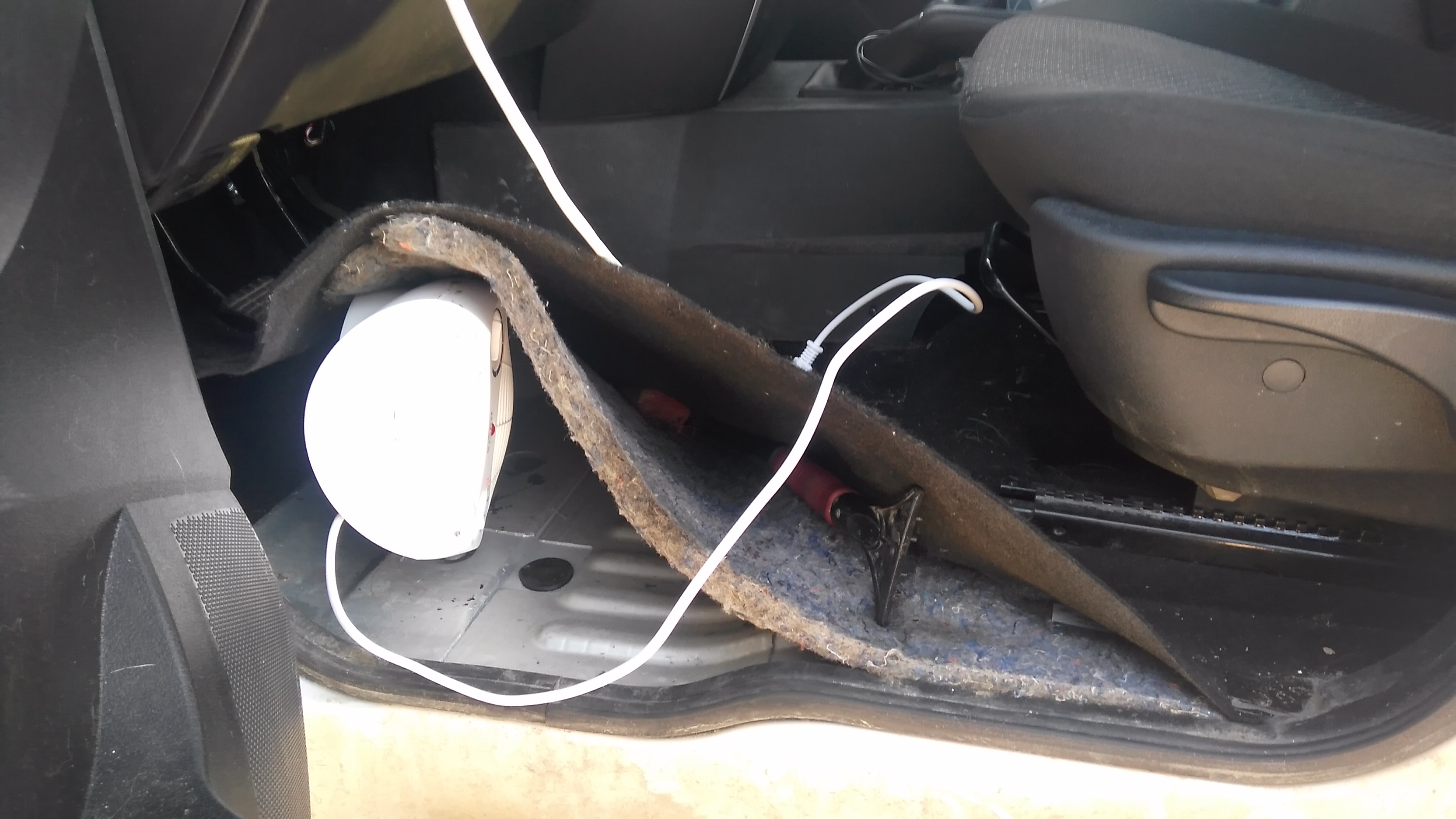

Сушимся)))
► Показать

Сообщение X.A.H.T » Вс фев 17, 2019 08:55
Как уже писал выше, вчерашние манипуляции со свечами не принесли желаемого результата, кроме обнаружения масла в свечном колодце третьего цилиндра, мотор при холодном запуске попрежнему колбасило. Потом решил подключить сканер, запустил мотор, ошибок не было, все датчики показывали какую-то информацию, знать бы какие должны быть показатели в идеале. Заглушил, сначала отключил, датчик температуры ож на блоке, запустил машину, всё тоже самое. Потом отсоедил разъём на дросселе, запустил мотор расколбас продолжался, заглушил. Посмотрел информацию на сканере, высветилось четыре ошибки две р0117-низкий уровень цепи датчика температуры ож и две р0443-клапан вентиляции топливного бака, Ошибки сбросил, чек погас. Сегодня утром температура у нас была -15, машина всю ночь простояла в холодном гараже, температура в котором наверное где-то -5-7, мотор за ночь естественно остыл. Запускаю мотор, о чудо, мотор работает ровно, расколбаса нет. Даже не знаю что это, «плавающая ошибка» как говорят механики или вчерашние манипуляции всё-таки помогли.
Сообщение lexmak » Вс фев 17, 2019 09:37
Вадимм писал(а):
Сб фев 16, 2019 15:38
Сушимся)))
??? А чего на войлоке сверху битума нет???
Отправлено спустя 2 минуты 45 секунд:
Прокладку в помойку...

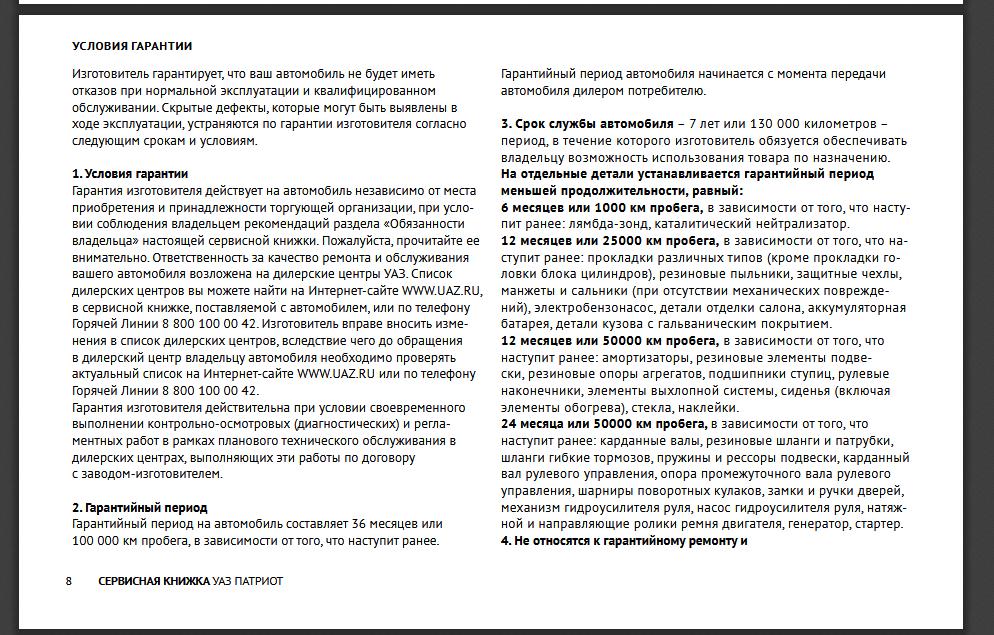

Сообщение luchsergey » Вс фев 17, 2019 09:42
И снова очередной прорыв: на новых патрах теперь: "п2. ... гарантийный период 24 месяца или 80000 км пробега, в зависимости от того, что наступит ранее."
Только почемуто в тихушку без фанфар , роликов и тп?
Сообщение lexmak » Вс фев 17, 2019 09:50
luchsergey, Откуда инфа.
Оф сайт УАЗ вещает.
Гарантийный период на автомобили:
Гарантийное обслуживание УАЗ Патриот, УАЗ Пикап составляет 36 месяцев или 100 000 км пробега, в зависимости от того, что наступит ранее. На автомобили Патриот предлагается Программа сервисной послегарантийной поддержки на дополнительных условиях;
Гарантийное обслуживание УАЗ Хантер — 12 месяцев или 30 000 км пробега, в зависимости от того, что наступит ранее.
Кому верить надписи на форуме от luchsergey, или сайту производителя!

Сообщений: 1159
Сообщение Вадимм » Вс фев 17, 2019 09:57
Вс фев 17, 2019 09:40
А должен?
Сообщение lexmak » Вс фев 17, 2019 10:07
А должен?
Да как бы да!!! Всегда был. Он так и называется войлочно битумный мат...
Фото не с уаза но как то так это выглядит Изображение
Сообщений: 15333
Поблагодарили: 125 раз
Сообщение luchsergey » Вс фев 17, 2019 10:11
http://forum.uazbuka.ru/showthread.php?t=235558
сообщение 8 и далее.
Я так понял прокладка и кольца селиконовые, да именно такие закажу в каком-нибудь интернет магазе. Дилер всёравно отмажется, скажут довануло в мороз, при холодном запуске, что в принципе возможно, хотя наверное качество заводских комплектующих тоже под вопросом.А для удаления влаги из под войлока и из самого войлока и других утеплителей, можно использовать «кошачий наполнитель».
