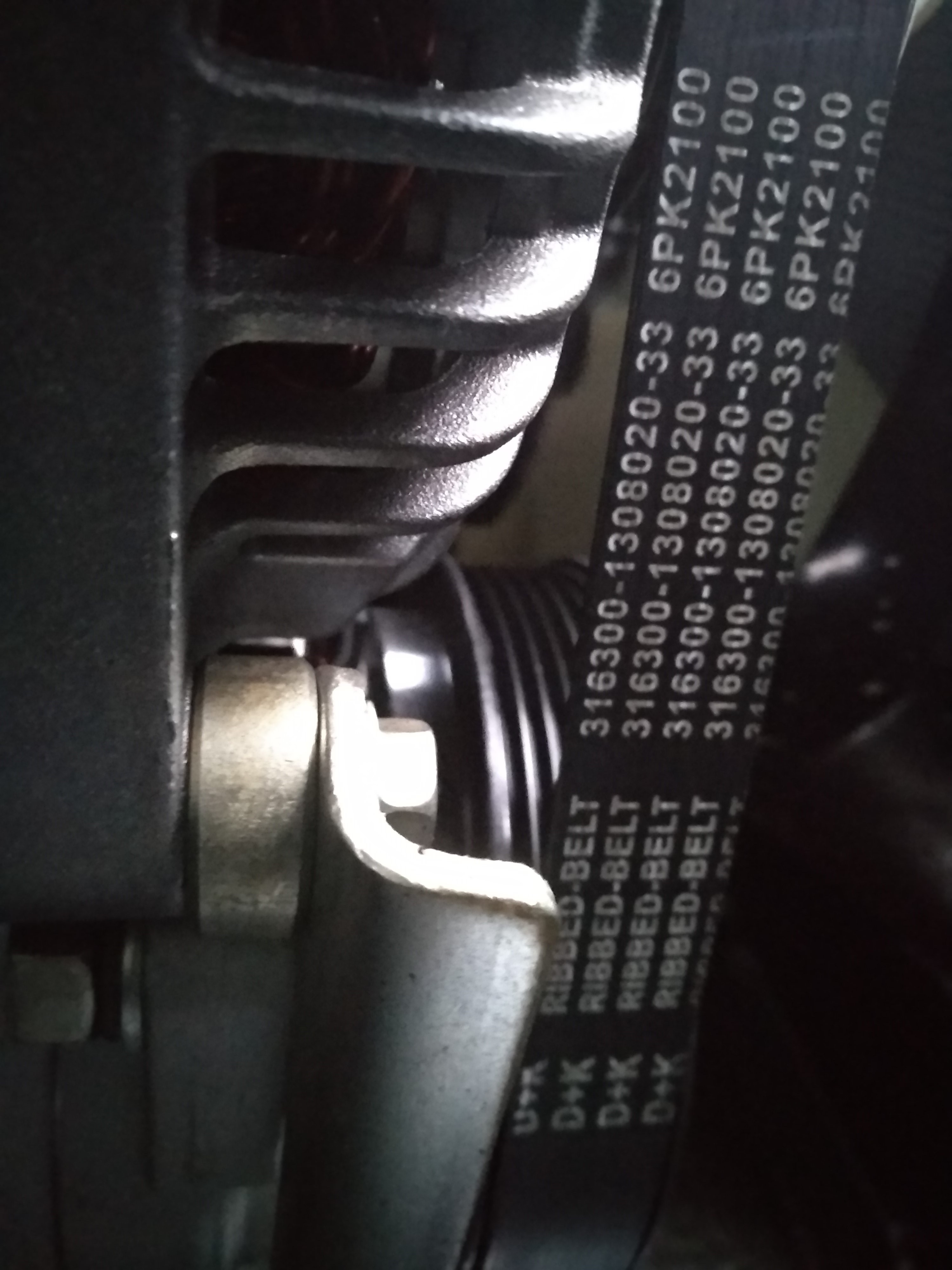

Хотел купить в запас ролики обводные, но очканул. Кто говорит, что у нас внутренний диаметр под болт на 10мм, а некоторые что на 12 мм. Ремень у нас стоит 6РК2100, а не 6РК2120 как многие говорят в ютуб.
Далее сегодня поехал менять масло в двигателе и в мостах. Пробег 3200км. Поехал не к диллеру, но на СТО ЛАДА.(они рядом просто и давно уже у них обслуживал свои пузотерки). Так вот масло в двигателе и мостах как не странно чистое и без серебрянки. На пробках на магнитах есть, но не много. Ожидал худшего в маслах. Еще руль стоял криво пять мин против часовой, отрегулировали и заодно проверили схождение.Походу протянули стремянки рессор на полный оборот каждая гайка.Передок протянули. Так же был скрип под панелью. Попросил обрезать снизу трубку слива конденсата с конденционера...скрип пропал. Цена вопроса 3500руб. за всю работу и 3 часа времени. Если бы поехал к диллеру ТоргМаш в 70 км от меня, потерял бы день и кучу нервов.

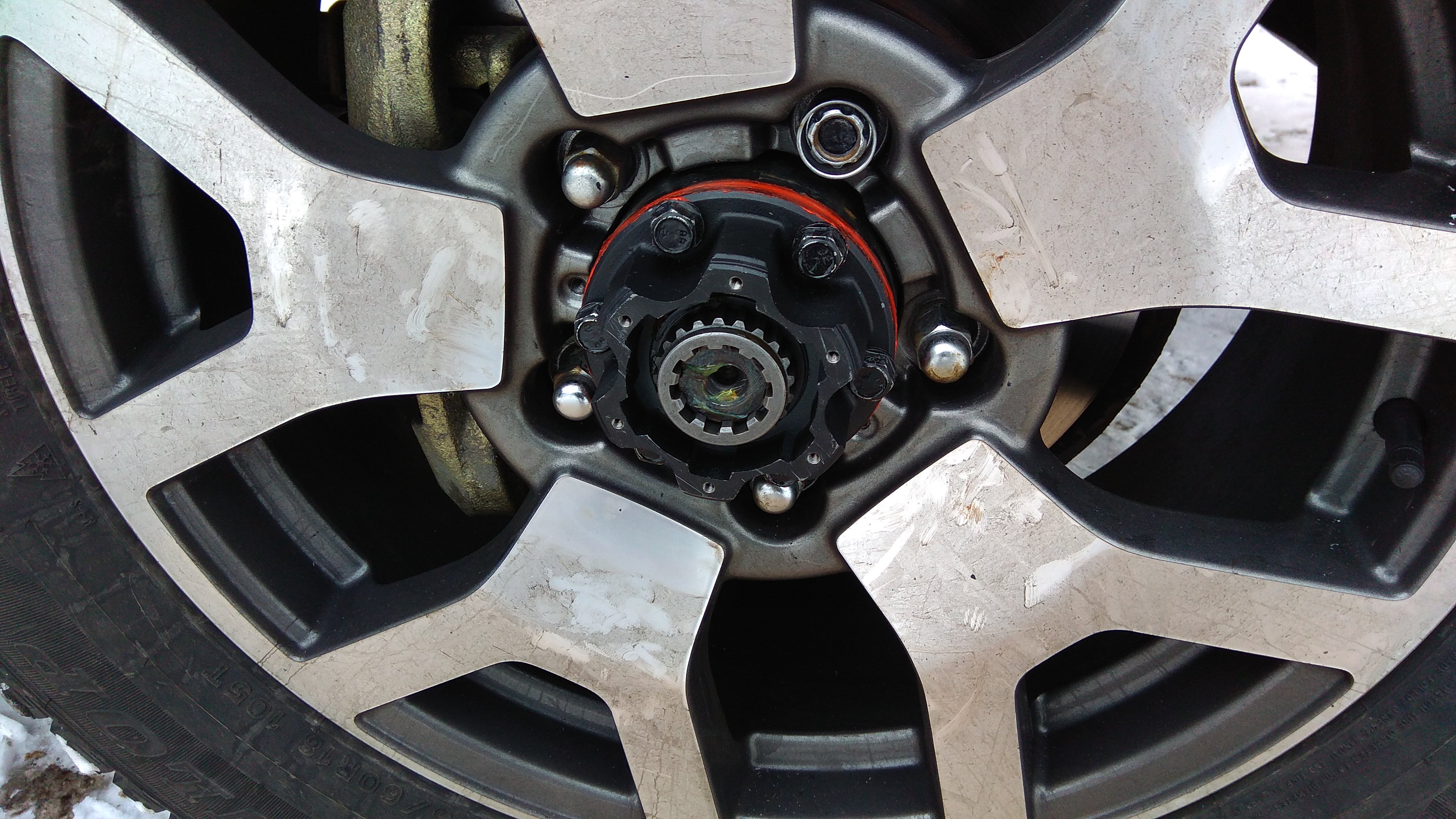

Пробег 2365 км. Сегодня поменял масло в мостах. Чем хорош Патриот, так это тем, что под него спокойно на ровной площадке можно залезть по всей длине, крутить гайки и менять масло. Так и поменял. Слилось серо-серебристое, местами вроде как и темное житковатое масло, непонятная консистенция. Бяка какая то. Залил ZIC. Потом поставил ХАБы. Возвращаясь домой почувствовал следующие изменения: начала катится намного легче, чуть ли не выпрыгивает если газку поддать не сильно, управление изменилось в лучшую сторону, руль стал легче в управление, лучше колею стал держать. Патрик нравится всё больше и больше. Далее поменяю масло в КПП, РК и моторе. Масло будет всё ZIC.

ИНА ИНА, недавно снимал ради интереса, натяжной там совсем другой не 10 и не 12 там шайба прижимная.

Точнее притягивается то он болтом 10 по моему, только внутренний диаметр где то 25-30 и шайба грязезащитная . натяжной532047910, обводной 532051210 хотя на 2019. может и другие.
Отправлено спустя 3 минуты 21 секунду:
А вот ремень у меня такой же один в один .

Сообщение Roby » Сб фев 09, 2019 22:04
Сб фев 09, 2019 22:00
Да блин... Эти номера идут и под моим видео
Не. Не эти номера, я щас пробивал
knv_230 писал(а):
Сб фев 09, 2019 21:54
Сб фев 09, 2019 21:52
А вот за натяжной не могу вспомнить.
Блин, вспомнатели!!!
Все украдено ДО вас!!!
Спасибо. Заеду в желязяку. Они там то же есть только уже в отделе иномарок
lexmak, Вот как там в видео Каталожные номера роликов:
Ролик натяжителя каталожный номер детали INA № 531076010
Ролик обводной каталожный номер детали INA № 531075910
Ремень - 6PK2120 на Ваш выбор.
А здесь по ссылке knv_230 вот так
Пожалуйста! Автодок:
Ролик натяжной 1шт. 532047910 INA/LUK-982 руб.
Ролик обводной 2 шт. 532051210 INA/LUK-1061 руб.х 2 =2122 руб.
Ремень 6PK2100 GATES 966 руб.
Итого: 4070 руб.
Ну вот как то так

Сообщение knv_230 » Сб фев 09, 2019 22:13
Roby писал(а):
Сб фев 09, 2019 21:57
Да вот я насмотрелся всякого Теперь чемодан запчастей собираю в аптечку)))
Это про старые ролики с ЦО 12 мм.
Новые, 10 мм, идут в сборе с болтом крепления.
И не зацикливаемся на номере производителя - ищем и аналоги...

Сообщение Roby » Сб фев 09, 2019 22:14
Сообщений: 5844
Сообщение lexmak » Сб фев 09, 2019 22:19
Roby, Да век живи век учись))) А номеров одной и той же детали все больше)))
https://www.bazashop.ru/product_3051932.html этот от knv
https://www.bazashop.ru/product_2161732.html этот от меня. Разница только в колпаке)))
Натяжной от меня https://autopiter.ru/goods/531076010/ina/id1333079
От knv https://www.bazashop.ru/product_2791632.html
Это одни и те же детали))) Но номенклатура богатая
Отправлено спустя 49 секунд:
Ну и если еще нужно, могу накидать номеров аналогов от INA в том числе)))
Отправлено спустя 54 секунды:
Короче не парьтесь... Правильно сказано
;) :-D

Сообщение knv_230 » Сб фев 09, 2019 22:27
Нет, твой 4061308080 в ЦО 12 мм.

4061308080
4061308080-23 если быть точным и на евро 5.
Откуда 12 мм

Сообщение Roby » Вс фев 10, 2019 14:35
Сб фев 09, 2019 22:23
именно такой и в такой же упаковке я в железяке измерял штангелем. К сожалению он 12мм ЦО.Вот он https://www.konsulavto.ru/zapchasti-gaz ... egatov-ina

Сообщений: 1467
Благодарил (а): 95 раз
Поблагодарили: 110 раз
Сообщение DiadiaVova » Вс фев 10, 2019 16:45
nik333 писал(а):
Вс фев 10, 2019 14:36
Весной поставлю в обязательном порядке хабы.С парами 4.1 они намного нужнее,чем с 4.6 (сейчас будут крики).
]:[ -/ такие? Нравится ставь, не вижу проблем, сам пользую.
