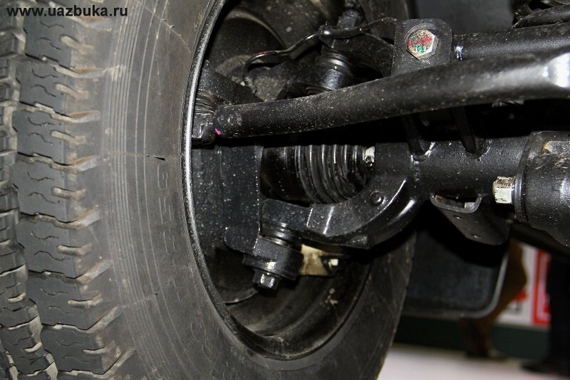

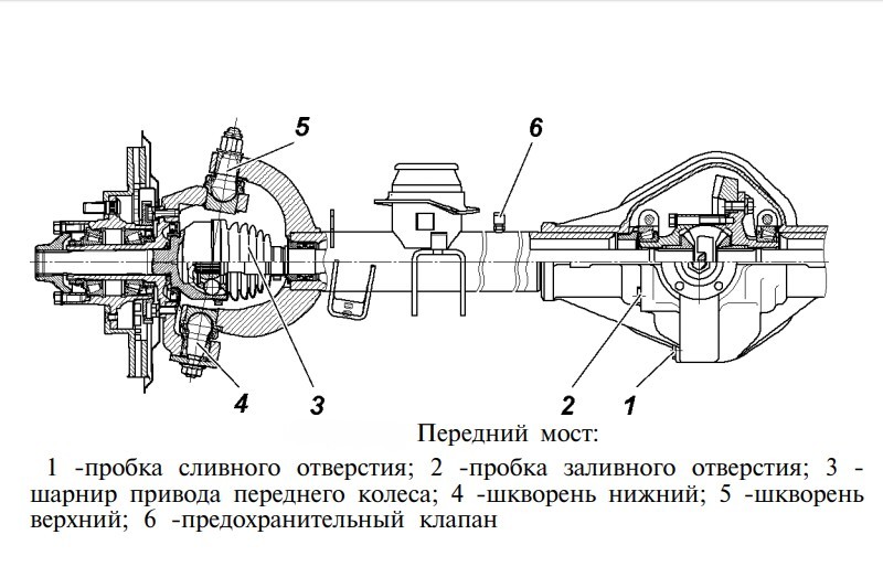

Ребят вы когда покупаете машину интересуетесь ее технической частью? Куда же ваши шкворня подевались верхний и нижний.Если лень фото моста погуглить читайте РЭ там должны быть интересные рисунки.А также подписанны все детали переднего моста. :grin:
Добавлю 4и5 позиции.

А зачем мне фото смотреть, у меня в гараже стоит, пять метров от дома. Нету там шкворней. Шаровые есть, но не шкворня. Ну назвать то их можно конечно по разному, но это шаравые опоры в чистом виде, как на всех авто.

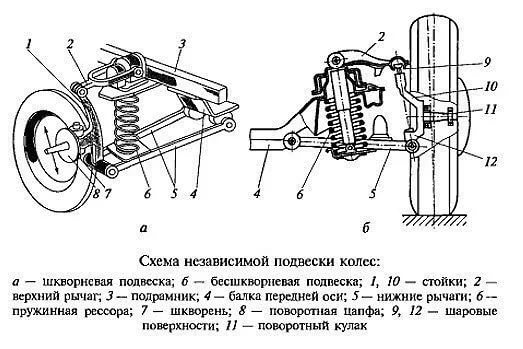

Вот пожалуйста

Шаровые у тебя на тягах стоят,а шкворень он и в Африке шкворень.Без обид.

Вот когда вместо балки там появятся рычаги вот тогда и будем говорить о шаровой опоре.
Шкворень это Шкворень)))
Отправлено спустя 6 минут 14 секунд:
И да сферические шарниры с латунными вкладышами это именно шкворни. Пусть и без реальной оси.

Во всяком случае замена данных «шкворней» будет не такая геморная ка4 на старом мосту

Ну и что скажете

Сообщение плоша » Вт янв 15, 2019 21:00
Сколько ты их поменял утверждая такое? И да у тебя на Патриоте зависимая подвеска. Учи матчасть эксплуатируемого автомобиля.

Сообщение X.A.H.T » Вт янв 15, 2019 21:04
Да, может не совсем подходящий рисунок, но разговор то шёл не о зависимой-независимой подвеске, а о шкворнях и шаровых опорах.
