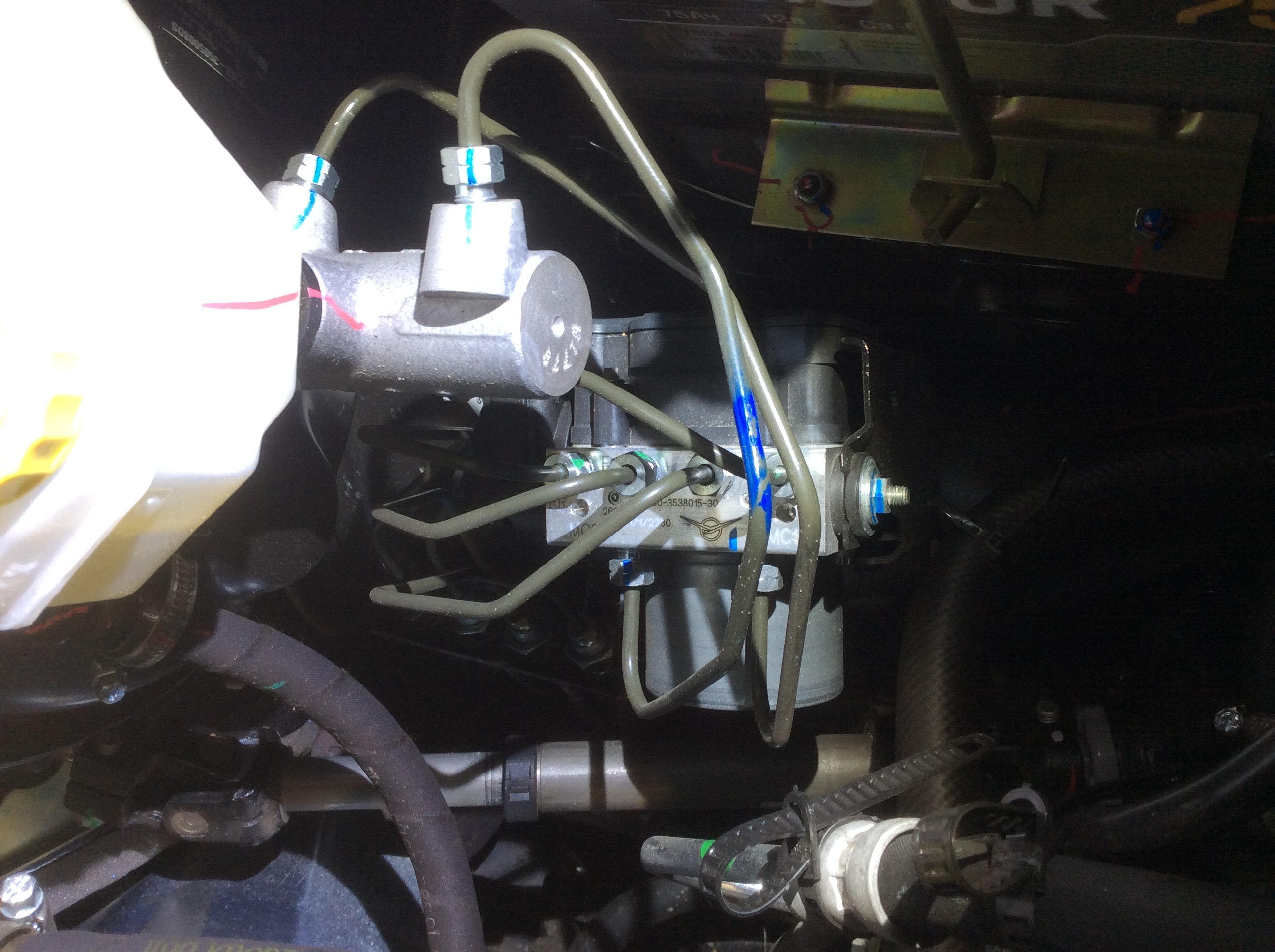

Ну вообще-то блок esp и abs два разных блока, блок esp чисто электронная приблуда и он управляет блоком abs который и подключён к тормозному контуру
Вот фото блока abs

Насос есть в любом случае, давление кто-то должен нагнетать в магистраль, видимо он в блоке абс

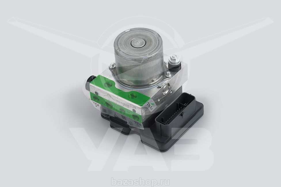

Гидроагрегат ESP-9 УАЗ PATRIOT РЕСТАЙЛИНГ-2017 (с 11.2016) / 3163-3538015-20 / 26356
ESP насос.jpg (39.65 КБ) 6031 просмотр

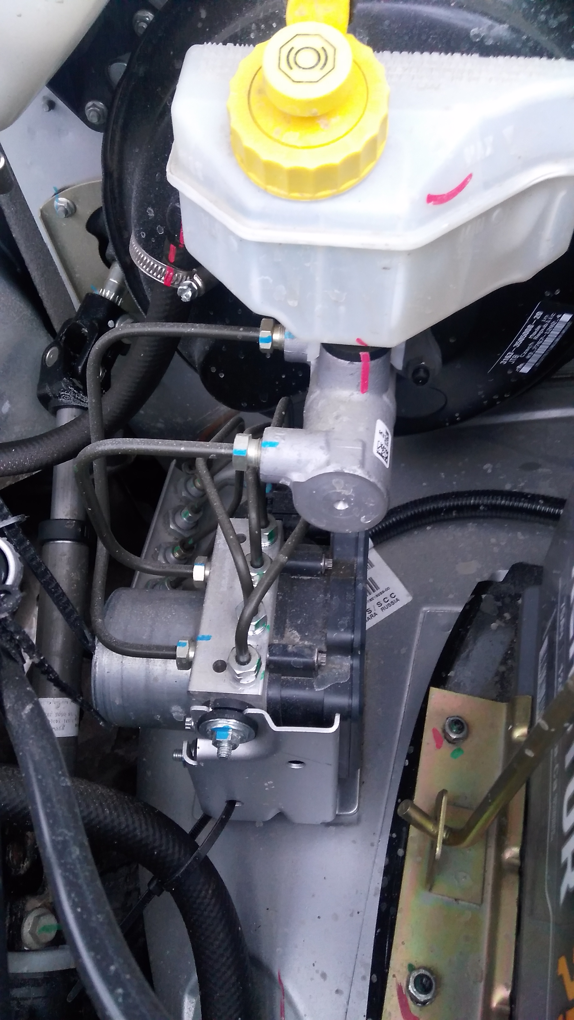

На моём Патриоте нет esp, но такая штука стоит, и называется она гидроагрегатор abs-9. Фото я выкладывал. У кого есть esp посмотрите под капотом. Таких устройства два стоит на esp и abs отдельные или это одно и тоже устройство.

X.A.H.T, Фото выложите АВС и сравним с моим фото

Сообщение X.A.H.T » Сб янв 12, 2019 12:14
На первый взгляд не вижу отличий но разница наверное есть. Нашёл информацию о том, что esp можно установить в принципе на любой Патриот если на нём уже установлено abs. Для этого нужно установить блок esp, датчик положения руля, щиток приборов поменять на «четырёхстрелочный» от престижа, поменять прошивку и настроить esp. Возможно что то ещё, сейчас уже не помню. Это для тех товарищей которые хотят на « простые» комплектации esp. Но лично моё мнение, что нафиг этот гемор не нужен. Если уж надо esp, лучше добавить до «престижа» и не парится.
