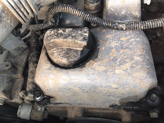

eStellar
Сообщений: 26
Зарегистрирован: Вт апр 18, 2017 11:22
Машина: УАЗ Патриот 2016 ЗМЗ-51432
Сообщение eStellar » Пн дек 17, 2018 17:00
Посмотрите на фото, это нормальная ситуация или не очень ?
Двигатель мыл 900км назад, масло менял 7800 км назад. Всегда было одно и то-же Liqui Moly Diesel Synthoil 5W-40.
Обратите внимание что сопли и из под маслозаливной крышки идут. При этом лампа аварийного давления не загорается.
Как часто меняешь воздушный фильтр?
СРОГ стоит или нет?
eStellar
Сообщений: 26

Сообщение eStellar » Ср дек 19, 2018 20:42
Mindros писал(а):
Вт дек 18, 2018 09:18
СРОГ стоит или нет?
СРОГ стоит, не убирал, воздушный меняю раз в 7500, правда на данный момент уже 8000 или даже 8500. Может это из за того что я на днях был на покатушке с серьёзными уклонами ?

Сообщение Mindros » Чт дек 20, 2018 08:51
Для начала поменяй фильтр и понаблюдай.
И избавься от СРОГа, у меня его давно уже нет.

Сообщение Sondercommando » Чт дек 20, 2018 17:02
Забитый воздушный фильтр наоборот, способствует снижению давления в картере т.к. при повышении сопротивления впуска разрежение во впускном патрубке растёт.
Судя по фоткам масло поперло из картера через все неплотности стыков из-за _I повышения давления в картере.
Вероятно:
- не герметичность вакуумных шлангов либо модулятора либо мембраны клапана СРОГ;
- не герметичность шланга вентиляции картера или его уплотнений;
- засорение (замерзание конденсата в шланге) шланга вентиляции картера;
- долгие покатушки с оборотами под 3000 при температуре ОЖ за 90 градусов.

Сообщение eStellar » Чт дек 20, 2018 22:52
90 градусов у меня не было никогда. 3200 оборотов перед тем как обнаружил как раз ехал 100 км на большой скорости.
Ещё предполагаю что это из за покатушки, в ходе которой я спускался с горок под большим уклоном, возможен такой вариант ?

Сообщение patriot001 » Пт дек 21, 2018 15:01
А когда ехали на оборотах,какая была Т за бортом ? Могло шланг картечных газов перехватить или Дмрв,если забор воздуха не развернуть под капот. Вы сдёрните этот шланг и посмотрите чего из двигателя летит,если воняет солярой ,то надо компрессию померять,это подтвердит или исключит залегание колец.От езды под гору ничего не будет,а вот в крутую гору, маслонасос мог воздуха хватануть и исключите версию tpa про шланг вакуумника.Вот такие мысли.
Отправлено спустя 38 минут 42 секунды:
Да,и попробуйте почистить лабиринт очистки карьерных газов.

Сообщение Sondercommando » Пт дек 21, 2018 18:30
левый индекс вязкости масла 0w-5w ? При какой забортной температуре?

Сообщение eStellar » Пт дек 21, 2018 19:25
patriot001 писал(а):
Пт дек 21, 2018 15:40
На улице было -5, шланг не развернут третью зиму.
Пт дек 21, 2018 18:35
5W-40 лью неизменно

Сообщение eStellar » Пт янв 18, 2019 19:02
Сменил масло и фильтр масла и воздушный, помыл двигатель, проехал уже 1000 км, вроде потёков не наблюдается.
