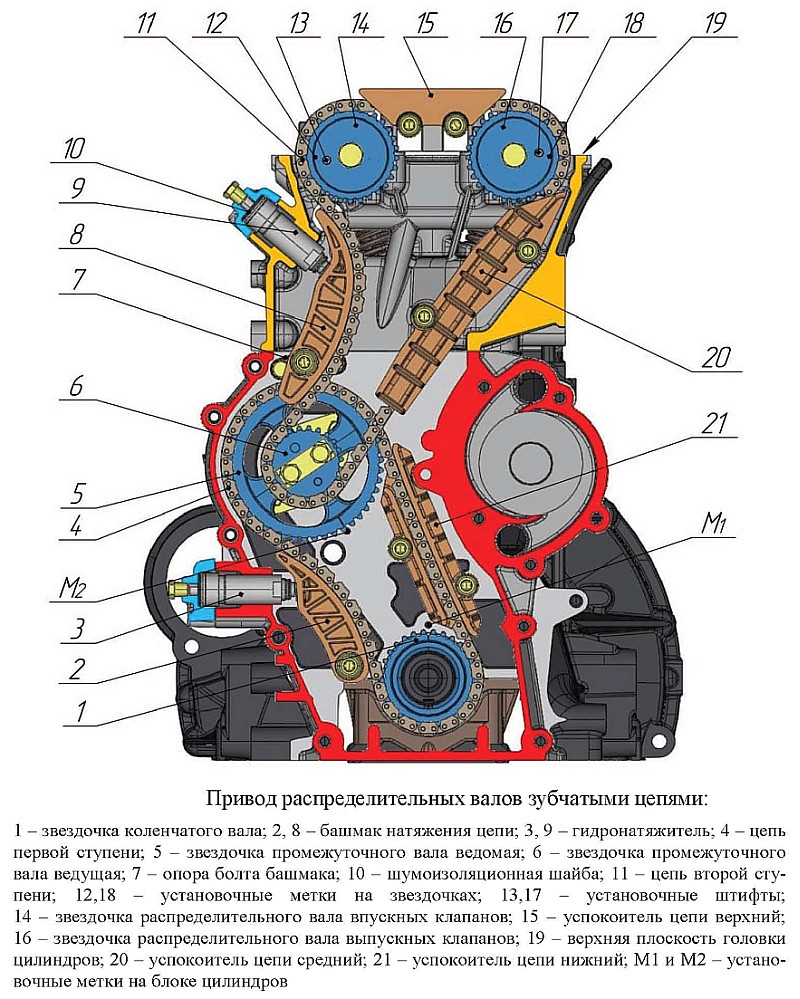

Снял заводские цепи,шестерни и башмаки. Установил новый комплект,строго по инструкции. Выставил метки коленвала и промвала как положено,надел цепи и звёзды натяжителей,верхний гидронатяжитель установил и разрядил,цепи натянуты. На распредвалах выставил градусы 20/19 и звёзды затянул. Проворачиваю и происходит это Всю башку сломал из за чего это может происходить. Выручайте советом.

Ещё до этого так и не смог добиться совпадения метки звезды коленвала и метки промвала. Первоначально ставлю первый цилиндр ВМТ,метки М1 и М2 устанавливаю как положено,потом с каждым оборотом КВ метки на промвалу уходят ровно на один зуб и так с каждым разом всё дальше. Промвал переворачивал на 180 град,ничего не меняется.

90/70 - это когда на башмаках. На метки на пром валу можно забить - у тебя звёзды
распредвалов на конусах. А то , что уходят на один зуб , при одном обороте, это круто.
Такого ещё не слышал. Наверное количество зубьев на какой то звезде больше или
меньше, чем должно быть.

зубья звезд должны быть точно под ЦЕПИ! тогда ничего не будет уходить
А щелчок из-за распредвалов, когда распредвал сходит или заходит на клапана цепь дергается соответственно.
Метки на промвалу вообще насрать!
Смотреть надо не ушли ли фазы по транспортиру. На распредвалах.
Поставили, затянули, провернули, проверили, что фазы такие же, сколько не поворачивай.

Спасибо,буду следить. Поправлюсь,ранее не правильно написал, метка на один зуб уходит с каждым пятым оборотом промвала, на ютубе смотрел ролики, там говорят на пятом круге метки должны сходиться. Метки на распредвалах тоже убегают.

У меня большая уверенность в том , что вы что-то не понимаете, при том что всё у вас нормально с ГРМ.
Если хотите объективности, вам стоит снять более детальное видео , акцентируя внимание на моментах с чудесами, по вашему мнению.
Если есть сомнения по совместимости звёзд и цепи, стоит измерить втулку цепи, для этих звёзд втулка должна иметь размер 6.35.

За два оборота КВ, распредвалы делают один.
За пять оборотов естественно не совпадут у вас метки распредвалов.
Для совпадения меток распрелвалов нужно сделать четное количество оборотов.
Отправлено спустя 38 минут 41 секунду:
И кто сказал что зубья должны сойтись на пятом обороте...
Простая арифметика:
на звезде КВ 23 зуба, умножаем на 5 оборотов(23х5=115)получаем 115.
в это время звезда промвала имеющая 38 зубьев делает почти 3 оборота(38х3=114)получаем 114.
Итог:
115 не равно114.
Отправлено спустя 10 минут 14 секунд:
Ещё раз видео просмотрите внимательно. Там довольно понятно рассказано о зависимости положения метки промвала от количества оборотов коленвала.
Отправлено спустя 21 минуту 30 секунд:
Или может быть вы считаете насколько уходит метка коленвала при проворачивании промвала на 5 оборотов?
Если так , то "поздравляю", у вас душевное расстройство.
к слову, в этом случае у вас будет "несрастуха" в 6 зубов.

Спасибо всем за помощь. Причина в гидронатяжителе без масла,поэтому так и происходит. Поставили механический,стало всё нормально,цепь подтянута,скачков нет. Больше как здесь и Драйве ответа нигде никто не дал.
