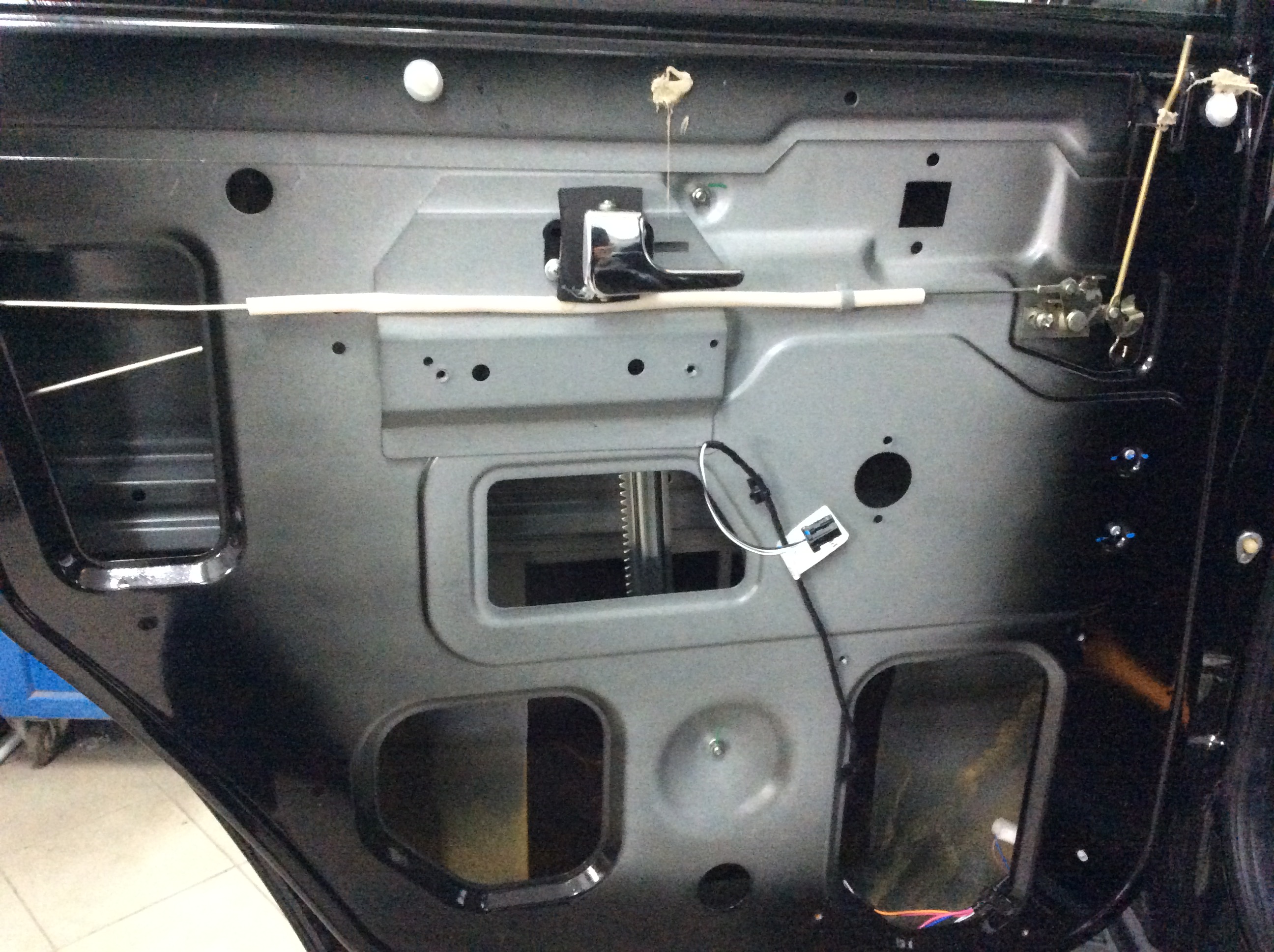

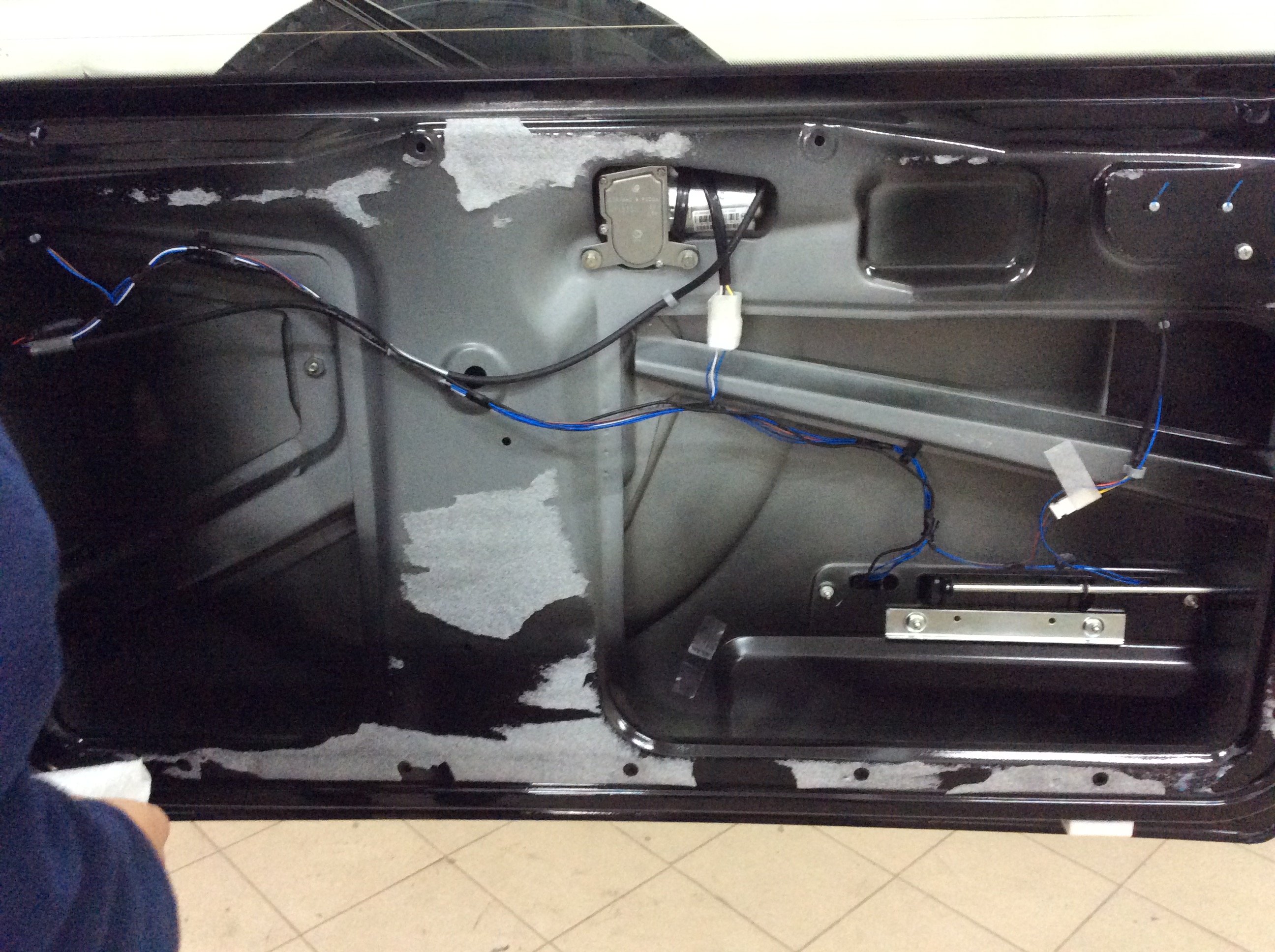

Новая улучшенная шумоизоляция Патриота 19-го модельного года

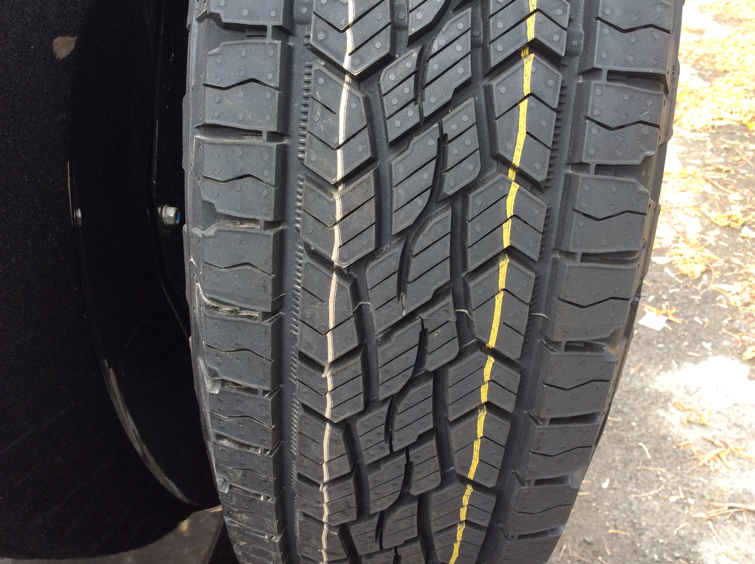

Шины Континенталь 4оторые установлены на Патриоте 19- го модельного года комплектация классик

Сообщение nik333 » Вт окт 23, 2018 18:16
X.A.H.T писал(а):
Вт окт 23, 2018 17:50
И где таковая? Дверь без шумки была? Или что-то было приклеено? (третий снимок)

Сообщение VV777 » Вт окт 23, 2018 21:27
Если для музыки, то полюбому надо всю поверхность покрывать. А если только, чтобы не звенела и двух-трех кусков вибропласта достаточно.

Сообщение X.A.H.T » Ср окт 24, 2018 05:58
На двери багажника вообще ничего нет, на остальных по два куска чего-то наклеено, оно потом отклеивается и мешает нормальной работе стеклоподъемников и ещё брякает в двери, на всех дверях ещё был наклеен тонюсенький белый поролон. Также при установке камеры заднего хода было обнаружено, что в нижней полости за задним правым крылом было примерно 200-250 миллилитров жидкости, после вскрытия пробки-заглушки, на дне этой полости, жидкость была успешно слита как потом было установлено это была незамерзайка. Похоже текёт шланг идущий к заднему омывателю, место протечки пока неустановленно. В этой полости находится проводка правого заднего фонаря, которая наверное успешно бы згнила чрез какое то время. Неприятный факт. Поеду к диллеру, пусть ищут место протечки.
