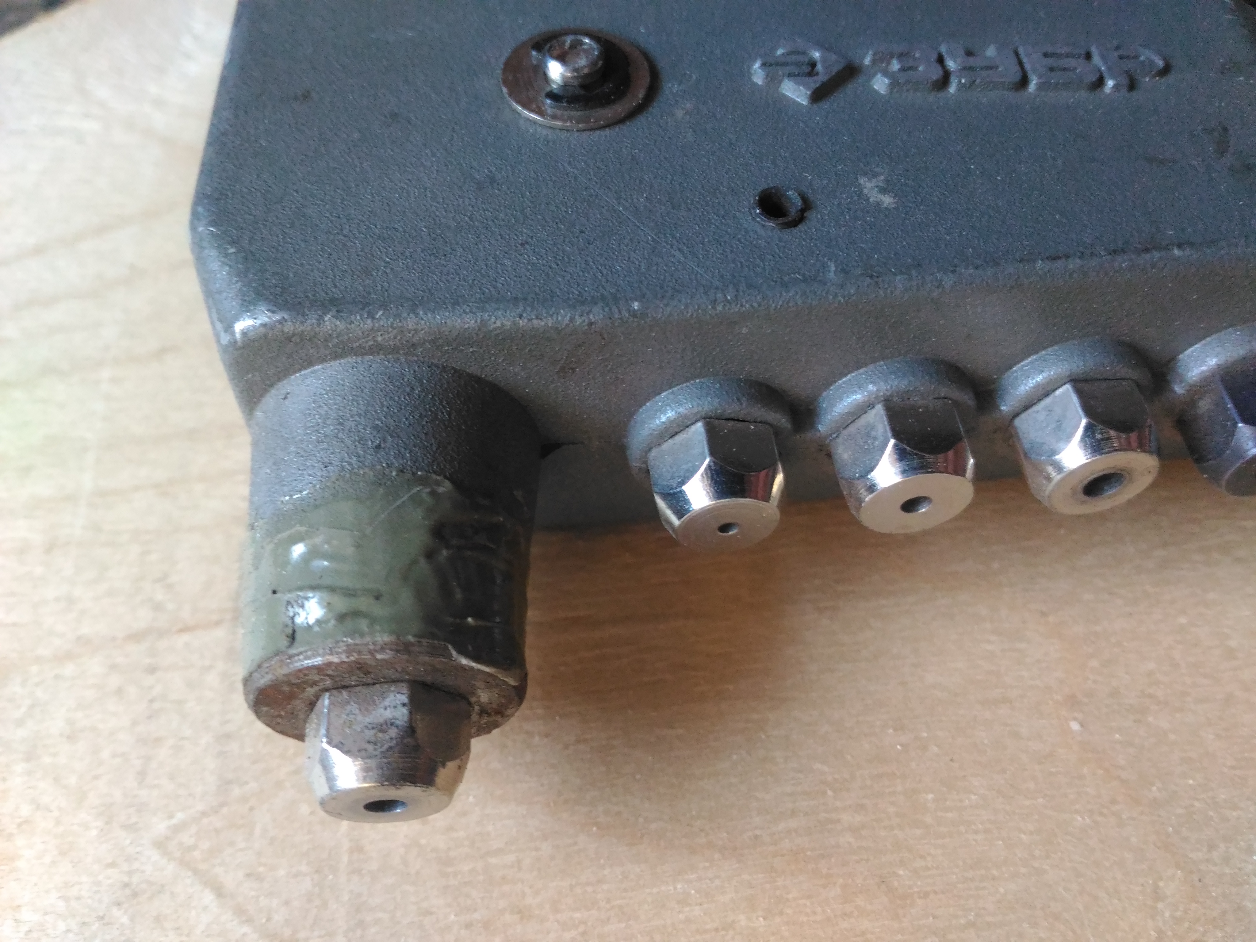

По заклёпочнику.
Рога я не ломал :-D , а вот гнездо, куда вкручиваются насадки, продавил однажды, корпус-то дюралевый - не выдержал натиска.
Токарь выточил типа втулочку с резьбой под насадки, её я и поставил на поксипол.
Отправлено спустя 52 секунды:
Вот как-то так.

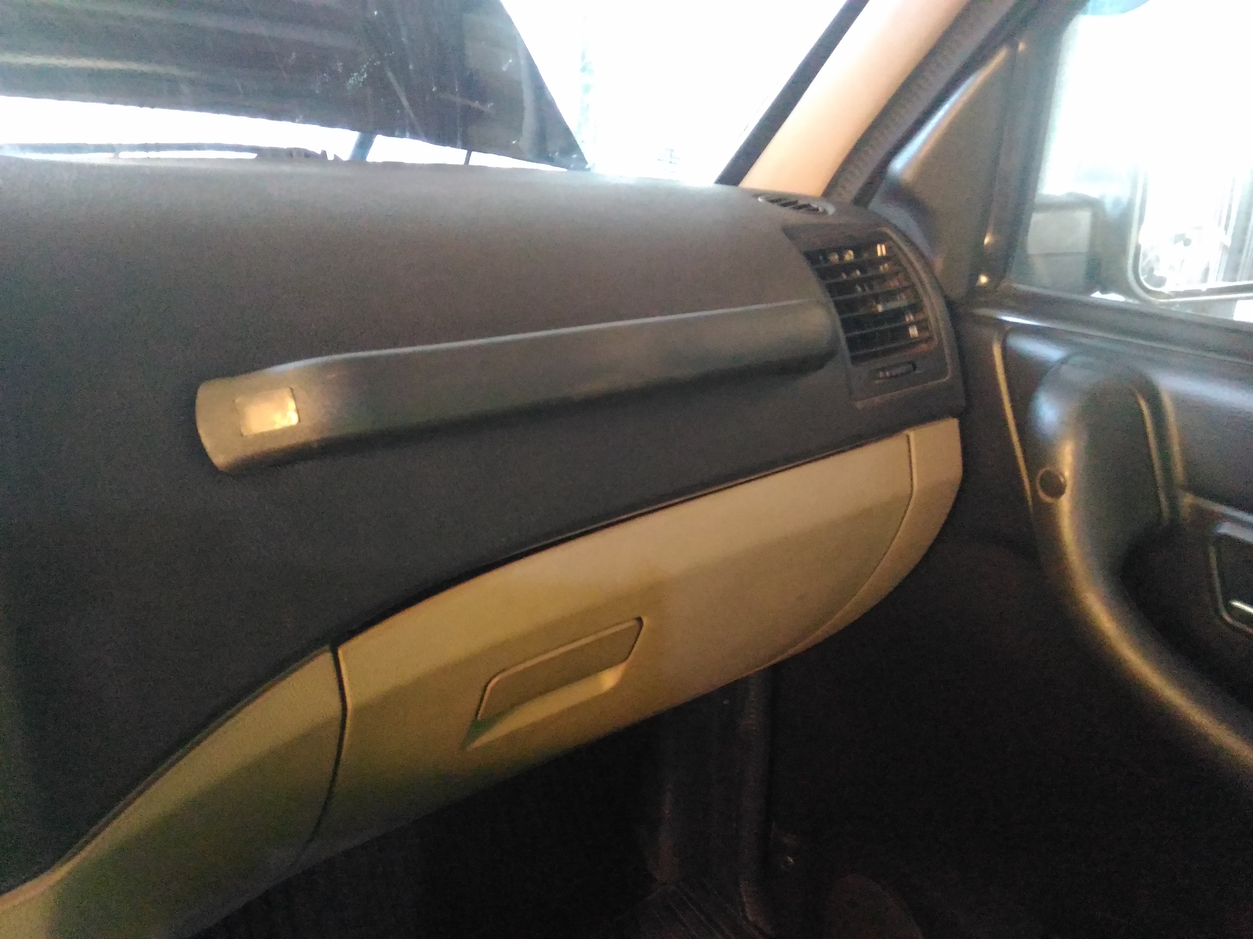

Сообщение lexmak » Пт май 11, 2018 23:50
Установка ручек на переднюю стойку Уаз Патриот
Выдались длинные выходные, и я решил воспользоваться ими для очередных небольших усовершенствований Патриота.
А конкретнее занялся установкой ручек на стойки, но пока осилил только ручку на переднюю стойку, а так же сломал, свежий только что приобретённый для этого клепальщик зубр. Зубр оказался не способен совладать со стальной резьбовой заклепкой М6. Лопнула рукоятка, отлитая из чугуна. Кто меня видел, поймет, что это не я такой мощный, это китайский чугун слаб. Ну ладно это я отвлекся, а теперь по делу.
Подготовка к процессу.
1.Ручки приобретены загодя, клепальщик тоже – не понадобился в виду поломки.
2.Закуплен крепеж — клепки резьбовые М6 сталь, болты под шестигранник М6х45.
Процесс установки
1. Визуально выбрал место расположения ручки. Ручка от Митсубиси, расположил ее так чтобы не мешала обзору в зеркало, и попадала отверстиями чуть ниже верхнего и среднего пистона, пластиковой накладки стойки.
2. Разметил, просверлил.
3. Установил пластиковую накладку на место и через отверстия в ней разметил место для сверления самой стойки.
4. Сверлами сначала на 3 потом на 9 мм произвел сверление стойки.
5. Начал клепать, и сломал рукоятку заклепольщика – печаль.
6. Прогнал печаль, посчитал убытки, и заклепал заклепки методом болт, гайка, шайба два ключа на 10.
7. Подготовил проставки, под пластиковую накладку. Кто-то устанавливает гайки кто-то еще что то, я же взял два куска бруска отрезанные под углом соответствующим стойке, просверлил в них отверстия и установил на клей, не к стойке а к пластиковой накладке.
8. Установил накладку, и прикрутил ручку.
9. Мне нравится. Теперь очередь за двумя ручками на задние стойки для задних пассажиров.
Спасибо что читаете меня, буду рад комментариям, обсуждению, и ценным советам которыми вы так щедро порой делитесь.

Процесс.
А вот с этим вопросом все оказалось сложнее, ведь с изменением дверных карт, завод изменил и пластиковые накладки на средней стойке, и если на фотографиях машин до рестайленга (по ссылке можно посмотреть как выгладила накладка дорестайла) все выглядит легко и места для установки резьбовой заклепки масса, и выбор высоты установки ручек не представляет проблем. На рестайле все немного сложнее, а именно ручку можно поставить без преувеличения в одном положении, да и то под углом, хотя этот угол он даже положителен в виду более удобного ухвата.
На этой фотографии хорошо видно как изменилась накладка стойки на рестайле по отношению к доресталинга. Выше по ссылке.
Есть один еще эстетический недостаток, ответная часть ручки немного выступает за пластиковую накладку стойки, незначительно, но для эстета проблема.
Прикладываем ручку, выбираем место, снимаем накладки. Добрым словом вспоминаем дизайнеров и инженера который разместил так пистоны.
Ах, ну да я же забыл, УАЗ же обновлен для города, а значит разбирать и собирать его новые клиенты завода не будут. Ну да тогда понятна установка пистона в глубокую нишу.
И так вынимаем пистоны из нижней накладки, отодвигаем ее.
Нам открывается доступ к саморезам держащим нижнюю часть верхней накладки, (Слышал, что на машинах 17 модельного года там стоят пистоны), откручиваем их, тянем накладку вниз и снимаем ее. Ура!
И тут на нас снисходит озарение, что крепить то ручку почти и не к чему, так как металлическая панель под накладкой имеет мало места для сверления отверстий под клепку. Но мы уже четко решили, что ручке быть, и инженерия УАЗа нас уже не остановит. Мы полны решимости.
Размечаем, как можем. Вернее там, где можем. Сверлим, клепаем, делаем подкладки под накладку, чтобы не проломить ее, все как в первой части.
Нано проставки под накладку ;)
Устанавливаем ручки, и ура все установлено удачно.
Все счастливы и рады. Продолжаем движение.

Зубр сломал рога. Резьбовые заклепки в УАЗ Патриот
Или как хороший заклепочник вытяжных заклепок, становится плохим заклепочником резьбовых заклепок.
Приветствую вас дорогие читатели. Решил описать свой не вполне позитивный опыт знакомства с ручным универсальным заклепочником торговой марки «ЗУБР»
Ну что можно написать про этот «волшебный» инструмент. Давайте для начала заявленные характеристики.
Технические характеристики заклепочника Зубр 31196
Тип заклепок вытяжные/резьбовые
Тип стандартный
Материал заклепок сталь/алюминий/нержавеющая сталь
Размер заклепок 2.4; 3.2; 4.0; 4.8 мм; М3, М4, М5, М6.
Как видно в характеристиках заявлены материалы сталь и нержавеющая сталь, так вот резьбовые заклепки из этих материалов он не в состоянии вытянуть и мало того при расклепке стальных резьбовых заклепок М6 произошел разлом рукоятки «литого усиленного заклепочника ЗУБР Профессионал для вытяжных и резьбовых заклепок»
Я к сожалению не успел попробовать его в работе с алюминиевыми и вытяжными заклепками, думаю что с ними он бы справился. Но я расклепывал стальные М6 и на первой же клепке заклепочник потерпел полное фиаско.
Хоть я и не богатырского телосложения.
Резюме.
Это мое мнение и оно может быть в корне неправильным, прошу критиков это учитывать.
Излом ручки мог произойти в виду дефекта литья – я это допускаю и скорее даже в этом уверен. Но факт остается фактом расклепать им стальные и тем более из нержавейки резьбовые заклепки скорее всего не удастся. Ну если только у вас не хват тяжелоатлета.
С сожалением хочется отметить что часто производители заявляют заведомо завышенные характеристики, в угоду сиюминутной возможности заработать здесь и сейчас. И заклепочник торговой марки «ЗУБР» яркий тому пример.
