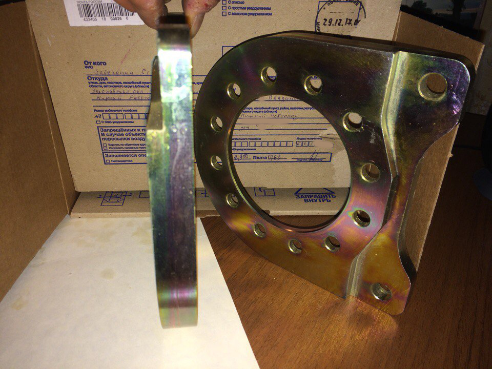

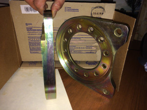

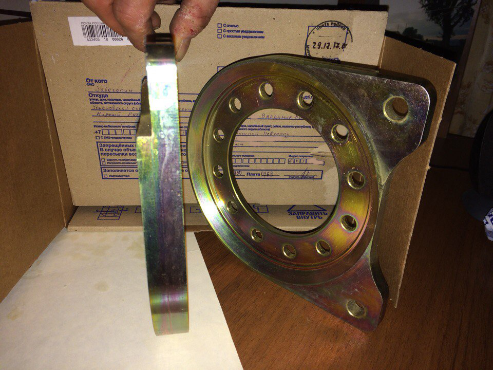

Планшайба от Отада пришли. Толщина планшайбы 19мм, в месте крепления суппорта 12мм. Всё пучком! При наличии свободного времени установлю и отпишусь как и что. :-)
Sergey_L61
Сообщений: 518
Откуда: Лобня МО
Благодарил (а): 359 раз
Поблагодарили: 168 раз
Задние дисковые тормоза
Сообщение Sergey_L61 » Вт янв 09, 2018 17:42
Хорошо сделаны. Ждём отчёта об установке...
