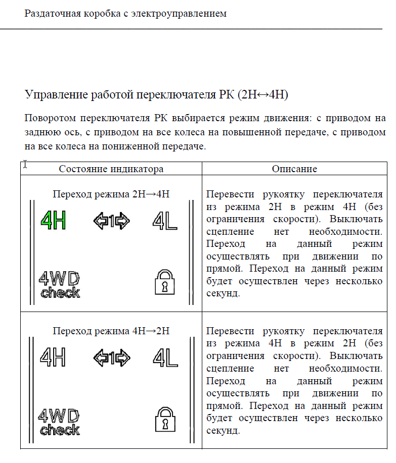

Все же давно описано достаточно просто прочитать и использовать, если нужно то с поправкой на экстрим)))
Читайте тут Там-же можно скачать красочное руководство по работе с РК DYMOS :-)

скажите, для включения 4Н в движении нужно выжимать сцепление или просто шайбу крутнул и все?
Судак

Сцепление выжать надо.

tatarin
Сообщений: 20
Зарегистрирован: Пт апр 22, 2016 19:52
Откуда: Орск
Эксплуатация новой электрораздатки DYMOS
Сообщение tatarin » Чт апр 05, 2018 20:26
у меня передний мост без нажатия на педаль сцепления включается-выключается.Лишь бы зажигание включено было.Машина 2014г.в. А вот пониженную без выжима сцепления не включишь
Мастер44
Сообщений: 193
Откуда: М. О. г. Электросталь
Поблагодарили: 33 раза
Сообщение Мастер44 » Чт апр 05, 2018 21:58
Вот что написано в технической документации на раздаточную коробку с электроуправлением (Модель: F041EM)
Скриншот 05-04-2018 215155.png (130.82 КБ) 12966 просмотров
Поэтому я тоже включаю и выключаю передний мост без педали сцепления. Все отлично работает.

Сообщение Судак » Пт апр 06, 2018 12:53
У меня без выжима сцепления не включается. И в инструкции на машину написано выжать сцепление.
