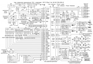

Схема электрооборудования Евро-4
Сообщение v0id » Пт фев 16, 2018 08:56
Схема ЭСУД там неверная! Вот правильная:
Сообщение Blondi13 » Пт фев 16, 2018 10:30
Правильная это Е-3
Сообщение v0id » Пт фев 16, 2018 10:45
Правильная это Е-3
а в чем разница между Е-3 на 17.9.7 с ДАД и Е-4 с 17.9.7 со стороны электрики? по-моему никакой... просто были Е-3 с 17.9.7 и ДМРВ, но схема что я дал - именно с ДАД, по электрике никакой разницы, можно сравнить с нижевыложенным мной ME17-P4.pdf - там схема именно ЕВРО-4 с 17.9.7
17.9.71 и 17.9.7 в чем различие по электрике не знаю, и есть ли различия вообще...
А схема ЭСУД что по ссылке из первого поста - вообще бредятина, это не с УАЗ Патриот, такого на патрах никогда не было.
Сообщение Blondi13 » Пт фев 16, 2018 11:01
На картинке это Е-3
А по ссылке Е-4
По ссылке из первого поста схема от Е-2
Сообщение v0id » Пт фев 16, 2018 13:33
Да нет же! прочитайте внимательно основную надпись не чертеже, написано же "Евро-4 ЭСУД 17.9.7 с ДАД". Электронной педали нет, катушки сдвоенные, и при этом ДАД и БОШ 17.9.7
Такого бреда на патрах никогда НЕ БЫЛО. Это схема от какой-то другой машины 100%
БОРТОВОЙ ЖУРНАЛ
Сообщение Blondi13 » Пт фев 16, 2018 20:03
Да это от другого УАЗа переделка под Е4 Е2 на буханках и пр.
Сообщение Nordserge » Чт май 16, 2019 17:54
Распиловка как бы одинаковая,в 71 на педаль акселератора 5 вольт,в 7-3,3 вольта.
