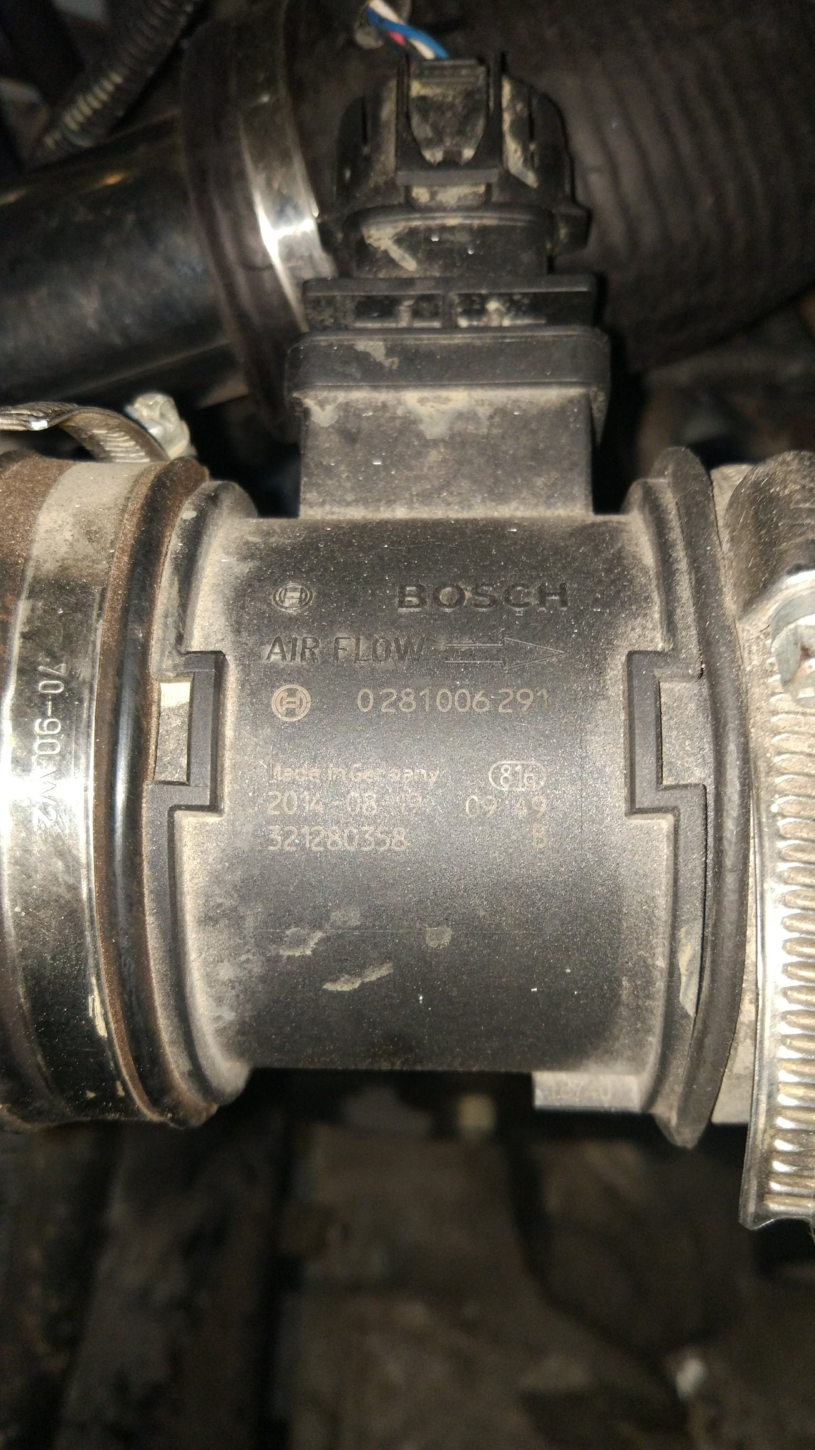

Добрый день. Помогите по прошивке змз 51432. Поставил прошивку P07, и стала наблюдаться проблема, на прогретом двигателе начинают плавать обороты, вплоть до глушения мотора, потом вылетает ошибка 0100, ошибка ДМРВ. Поставил новый датчик, проблема осталась. Если скинуть фишку с дмрв, то проблкмв исчезает, работает как часы. Машина УАЗ Хантер, змз 514 е4, егр физически выпилен, турбина от турботехники. Фото датчика прилагаю.

Позвони мне расскажи подробно. Есть много нюансов
