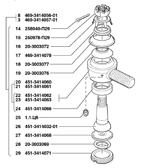

Заводские в строю уже 5 лет и 140 000 км. Два-три раза в году смазка и подтяжка (при необходимости). Уже давно прикуплены необслуживаемые АДС, но - штатные родные никаких поводов для замены не дают, хотя по весне, при очередной шприцевке, из-под защитных шайб обильно выходит ржавая вода. в прошлом году пару разобрал - внутри все достойно, никаких следов серьезного износа.
Мораль думаю такая - родные обслуживаемые наконечники обладают весьма серьезным ресурсом, и не являются в УАЗе тем узлом, который способен доставлять водителю неприятности.

Ставил я обслуживаемые Фенокс и какие-то кооперативные (названия не было, какой-то ИП) и разборные родные АДС... Вот мои наблюдения:
Необслуживаемые - работают пока живой пыльник, как он порвался - дни наконечника сочтены. Резина у фенокса говно, трескается в первую же зиму, соответственно ресурс у них 1 год. На кооперативном резина была похожа на толи силикон, толи полиуретан... кароче осенью в лесу разодрало его ветками или льдом при проезде лужи, вобщем на порваном пыльнике зиму я откатал и весной он кончился.
Штатные разборные АДС - пыльник мля железный! На морозе ниче ему не делается, ветками льдом не порвать. Но зато воду пропускает только так, соответственно смазку вымывает очень быстро. Без смазки умирает буквально на следующий день. Поэтому шприцевать постоянно и после каждой вылазки в грязь! Это сильно напрягает...
Как бы усовершенствовать пыльник на штатных АДС? Может войлочное промасленное кольцо под железный пыльник (деталь №19 на схеме) поставить?
