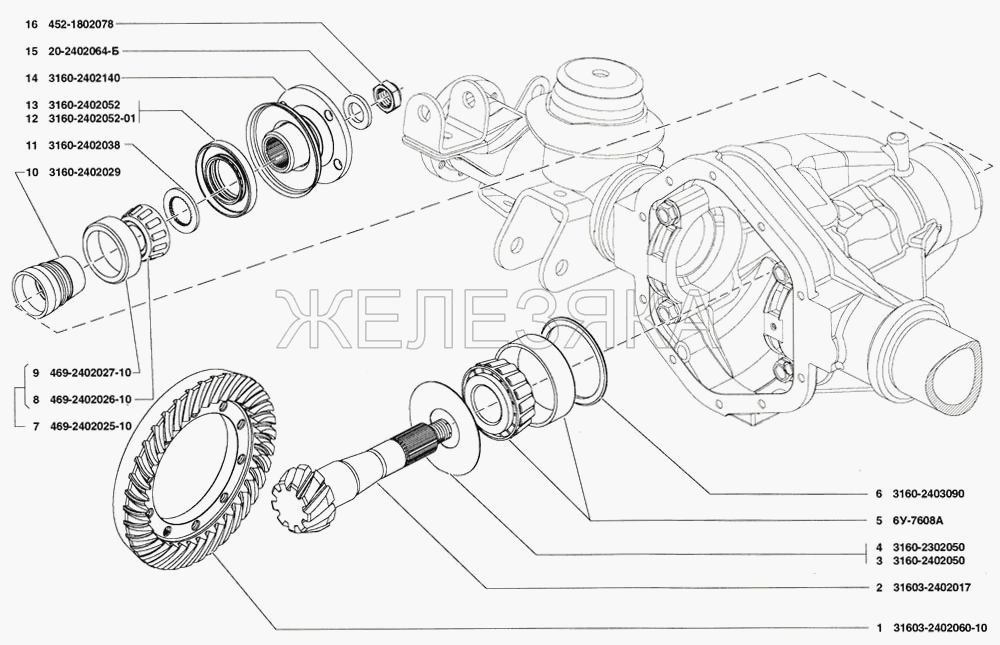

Вчера снимал задний кардан. Обнаружил что гайка 452-1802078 (схема в сообщении выше) которая затягивает фланец 3160-2402140 к которому прикручиваем крестовину кардана хоть и завальцована но шатается в пределах завальцовки (видимо когда меняли сальник по гарантии фигово завальцевали. Стоит ли подтягивать эту гайку сильнее? Фланец вращал и пока не понял есть ли в нем осевой люфт, но вроде как есть небольшой.
Отправлено спустя 2 минуты 42 секунды:
Если дотягивать то насколько? Или ее нужно открутить и закручивать новой? Из-за слабо затянутой гайки могло ли ушатать шлицевую фланца?

e_v_e писал(а): Вчера снимал задний кардан. Обнаружил что гайка 452-1802078 (схема в сообщении выше) которая затягивает фланец 3160-2402140 к которому прикручиваем крестовину кардана хоть и завальцована но шатается в пределах завальцовки (видимо когда меняли сальник по гарантии фигово завальцевали.
это не плохо развальцевали гайку, а затянули не правильно, либо распорная втулка дерьмовенькая(что не редкость).
- подтягивать обязательно.
e_v_e писал(а): Фланец вращал и пока не понял есть ли в нем осевой люфт, но вроде как есть небольшой.
без разницы какой люфт, его не должно быть вообще, иначе, как минимум разобьёт шлиц. И нужно более тщательно определить что за люфт - либо в шлицах, либо подшипники, либо люфт в зацеплении шестерен.
e_v_e писал(а): Если дотягивать то насколько? Или ее нужно открутить и закручивать новой? Из-за слабо затянутой гайки могло ли ушатать шлицевую фланца?
легко разобьет шлиц фланца.
Затяжку нужно сделать при помощи динамометрического ключа, при этом контролируя натяг подшипников - в книге процесс данной регулировки описан исчерпывающе(сложного в этом ничего нет). Можно конечно и на глаз, но ездить вам и это ваша машина и ремонт будет за ваши деньги(если только она еще не на гарантии)
Распорная втулка между подшипниками хвоста считается одноразовой, но подтяжка в процессе эксплуатации допускается без замены втулки.
Для начала стоит попробовать без замены втулки сделать подтяжку, но я бы точно заменил втулку, без проверок

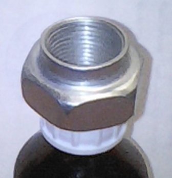

Заметил два замятия на гайке, Первое акуратное заводское, второе похоже на то что сделали в сервисе когда сальник меняли. Дотянул гайку на 20 градусов и попал в заводское замятие. Люфт был еле заметный и он пропал. От руки фланец вроде вращается как и раньше по усилию. Может стоит еще докрутить гайку градусов на 20?
Отправлено спустя 1 минуту 37 секунд:
А есть нормальные гайки как на вазе с нормальным буртом для завальцовки? гайка на вид фиговая по сравнению с вазовскими.

e_v_e писал(а): Заметил два замятия на гайке, Первое акуратное заводское, второе похоже на то что сделали в сервисе когда сальник меняли. Дотянул гайку на 20 градусов и попал в заводское замятие. Люфт был еле заметный и он пропал. От руки фланец вроде вращается как и раньше по усилию. Может стоит еще докрутить гайку градусов на 20?
Я давно нормальных гаек не видел у нас в продаже, заказал токарю он наточил
я же вам написал, что тянуть надо при помощи инструмента, на глаз - вы легко можете перетянуть подшипник, повторная затяжка - не обеспечит преднатяг подшипников, распорная втулка уже прожата.
Ну дело ваше. Гайка по сути одноразовая.

вот такую гайку надо ставить, 5-8 раз утяжки она спокойно переживает

Сообщение e_v_e » Пт ноя 18, 2016 18:47
Да именно такие на ВаЗах
Отправлено спустя 7 минут 12 секунд:
Гайку затянул совсем немного до пропадания люфта и еще довернул на 10-15. Усилие было незначительное. Гайка ослабела по причине слабой завальцовки. В сервисе когда ее откручивали для смены сальника 100% не разбирали чтобы заменить распорную железяку. Был рядом периодически, даже масло не сливали. На шевике 2 раза менял сальники аналогично затягива гайку с небольшим усилием. Профилактикой моста займемся скоро как приедут блокировки и новые карданы УКД.

почитал тут про втулку распорную, получается при замене сальника её то же нужно менять?
непонятно как затягивать гайку хвостовика и регулировать натяг (тепловой зазор), вроде по инструкции это производиться только со снятым дифом. Ведь при каждой замене сальника не будешь вытаскивать диф.?

Втулка одноразовая! при замене сальника менять!
Даже если при затяжке гайки и втулка новая, вы слегка переборщите натяг и решите отпустить гайку, хоть на четверть - то втулку менять! потому как второй раз она уже не обеспечит натяг. Кто то ездит без втулок, кому то пофигу сколько раз ставить втулку, но если хотите правильно - то только один способ! и как это будет решать вам. Ваш патриот - за ваши деньги.
vinnipux1982 писал(а):
Вс янв 07, 2018 17:47
тепловой зазор устанавливается один раз при сборке, в процессе его можно контролировать, но при замене сальника, если тепловой зазор в норме - больше не регулируется и замена сальника на это не влияет.
Можно сальник менять и не снимая дифа, нужно вытащить полуоси, желательно промыть подшипники редуктора(пролить к примеру уайт спиритом или калошой и покрутить диф)
а дальше все по книге, затягиваете гайку и проверяете усилие на хвосте. С сегодняшними распорными втулками это очень сложно сделать, втулки из дерьма.
Поэтому я и перешел на несжимаемую втулку, с ней достаточно убрать люфт в подшипниках, при этом обеспечивая совсем небольшой натяг при вращении, при такой втулке накат хвоста заметно лучше, хвост ни сколько не греется, для подшипников лучше. Если замена сальника и втулка не сжимаемая - то ни каких проблем дальше не возникает, просто затягиваем гайку с нужным усилием и натяг подшипников хвоста - остается прежним.
Планирую летом сделать распорные втулки на ступицы(токарник под руками) время только надо найти.
По опыту с грузовиками - на них стоят не сжимаемые втулки на хвосте и ходят по несколько сотен тыс.км. и при замене сальника просто тянешь гайку и ни о чем не думаешь, натяг остается прежним

А где вы взяли несжимаемую втулку?
Или просто нужного диаметра труба?
vadim20
Сообщений: 584
Машина: уаз31519 хантер
Поблагодарили: 52 раза
Самостоятельная регулировка редуктора моста Спайсер в условиях гаража
Сообщение vadim20 » Вс янв 07, 2018 20:04
Вс янв 07, 2018 19:47
Выточил по размеру.(у меня токарник есть)
взял старую прожатую втулку и сделал замер высоты. Одну угадал по размеру, вторую пришлось регулировочными кольцами подгонять. Кольца продают разных размеров и купить их на сегодня не сложно, надо поискать по магазинам(к примеру у нас есть магазин с огромным выбором метизов и прочего хлама, вот там и купил, там и выбор был по толщине).
Из трубы не подойдет, разные размеры(она же на конус) если только какая то толстенная труба. Сталь обычная, потолще стенку и хрен сожмешь.
Первую для пробы прожатую втулку(когда я понял что надо переходить на не прожимаемые ), я взял обварил в местах прожатия сваркой и проточил на токарнике - это самый простой способ, колец под руками не было, поэтому высоту на токарнике подбирал(просто он у меня есть, поэтому все просто было)
Хантер, змз-409

Что-то вы ребята сильно заморачивайтесь этой втулкой... я ее вообще убрал! Ведь эта втулка нужна ТОЛЬКО для того чтобы сильно затянуть гайку хвостовика, чтоб она не открутилась. А натяг подшипников хвостовика без втулки регулировать очень удобно, всё чувствуешь рукой и регулируешь по принципу ступичных подшипников. А чтоб гайка не открутилась - хороший фиксатор резьбы + кернение. Много лет так делаю - ниразу гайка не откручивалась. Впринципе, резба практически всегда остается после гайки и ее хватит чтоб второй законтрить, но это лишнее имхо, фиксатор с кернением отлично и так держат.
Можно как все всунуть наружное кольцо б\у подша между стопорами и все. распорками на хвосте моста тоже давно не пользуюся, гл.конструктор уаза это одобрил официально.

vadim20
Сообщений: 584
Сообщение vadim20 » Ср фев 14, 2018 16:00
luchsergey писал(а):
Ср фев 14, 2018 11:34
зачем мне, как все? один сделал - все повторяют!
И что мне даст наружная обойма(кольцо)?? между подшипниками.
Меня интересует жесткая посадка внутренних обойм на ступице и плюс к этому я смогу обеспечить натяг и более свободное вращение колеса(без люфта)
(на многих грузовых иномарках так и сделано - стоит широкая обойма и в ней два конич.ролик. подшипника и между ними распорное не сжимаемое кольцо нужного размера - в результате чего посадка на ступице жесткая и ходят эти подшипники дольше, потому как натяг по другому )
не вижу смысла от наружной обоймы между подшипниками.
Если вам нравится - то никто же не против!
а можно увидеть подтверждение того, что гл.конструктор уаза это одобрил?(наверняка не по пьяне в бане словесно было дело)
Так и на КОЛХОЗНЫХ мостах УАЗа так было раньше... и пары там ходили...эээ, сейчас посчитаю..., мой головастик 1976 года..., т.е. 41 год уже!!! РОДНЫЕ....
так там нагрузки не те! и движочек слабенький и мост тихо бегает.
Я то имел ввиду похожую конструкцию внедрить на ступицу, т.е установить распорную втулку между подш. по внутренней обойме.
Шайбы для регулировки уже нашел где купить.
а что это даст? чем плоха текущая конструкция?

Может на ведущую шестерню редуктора...?

так там и так распорная не сжимаемая втулка у меня стоит!
Отправлено спустя 8 минут 8 секунд:
Ср фев 14, 2018 18:09
тем, что такая конструкция жесткая, подшипники сидят на чулке мёртво и не шевелятся.
Ведь посадка подшипника на ступице "плавающая" и со временем и под нагрузкой веса авто, чулочек ступицы постепенно снашивается.
Вот сделал я несжимаемую втулку на моркоаку, накат морковки заметно лучше, тоже самое со ступицей будет.
