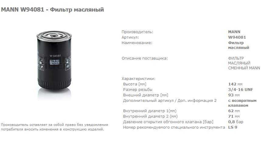

В январе буду менять масло. Приглядел себе во такой фильтр:
Кто нибудь ставил такой? По всем параметрам вроде подходящий.

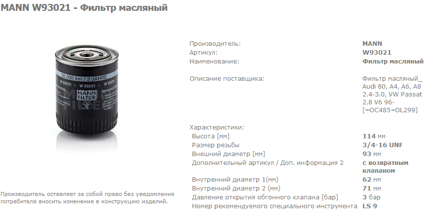

Писал на завод по поводу соответствия фильтра. Прислали удивительный ответ
Добрый день!
Предлагаемый фильтр слишком высокий - 142мм , его невозможно будет монтировать.
Предлагаем другой фильтр MANN W930/21 , у которого высота 114 мм
С уважением,
Жеглов Артем Владимирович
ЗФ ООО "УАЗ"
Старший инженер-конструктор
отдел систем и механизмов двигателя
тел.: 8(83161)6-67-19
Удивляет, что у фильтра который рекомендует завод давление открытия обгонного клапана 3,0 bar

фильтр MANN W930/20- в нём открытие клапана при единичке. Высота правда 114, может его имели в виду.

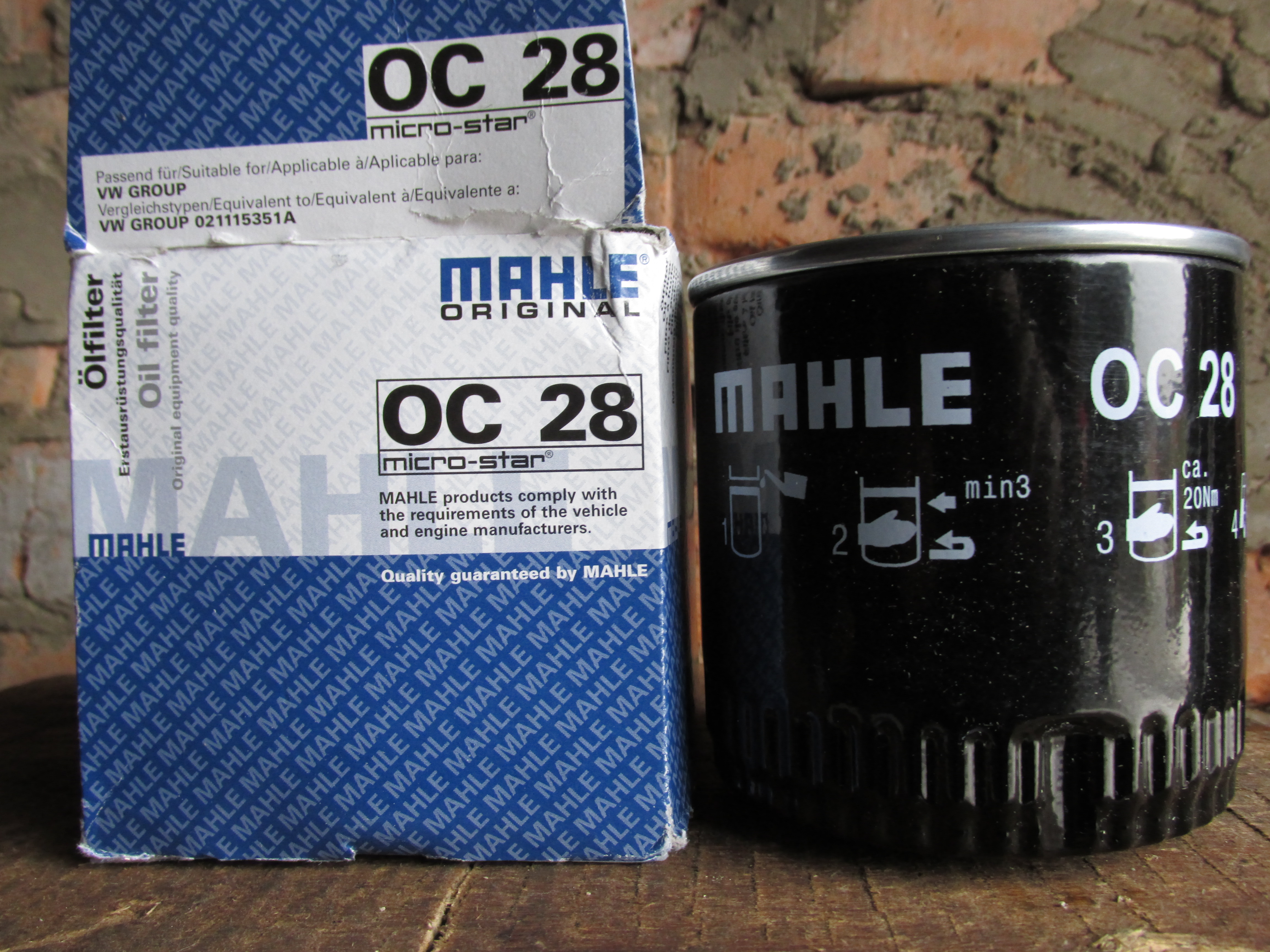

...здравствуйте...нужна информация про этот фильтр,кто-нибудь ставил,какие отзывы..?

Mahle вообще отличные фильтры, конкретно про этот ни чего не скажу.
BoSko,
если не трудно еще сфотай со стороны резьбы.
что то цена у него зверская~ 450 руб.

К сожалению сфотать уже не смогу.А что там может быть со стороны резьбы?Резьба наша,подходит..

какой противодренажнй клапан интересно было бы посмотреть

На форуме oil-club.ru кто то посылал производителю запрос по этому фильтру. Вот что ему ответили. Ответ печалька.
Скриншот 06-03-2018 191018.png (26.79 КБ) 12609 просмотров
Ermito
Сообщений: 129
Откуда: НСК
Масляный фильтр
Сообщение Ermito » Ср мар 07, 2018 02:13
В таком случае он противопоказан нашему мотору.
ОС 261 и ОС 383- вот наше все. ;)

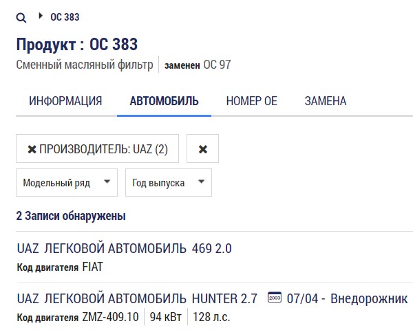

...только вот почему-то в автодок - в описании ОС 28 рекомендован для УАЗ Патриот,а вот ОС 261 и ОС 383 нет...
Ermito
Сообщений: 129
Откуда: НСК
Масляный фильтр
Сообщение Ermito » Ср мар 07, 2018 18:55
BoSko писал(а):
Ср мар 07, 2018 18:43
и на сайте mahle тоже не указано, парадокс :?
Тогда выбираем по параметрам и размерам.
Ну а если просто , то нам нужен копеечный фильтр, или больше.

не, ну хантер же указан

Из альтернатив ,то Мановский фильтр, думаю лучшее решение( если не палёный).. но он меньше в 2раза и дороже..

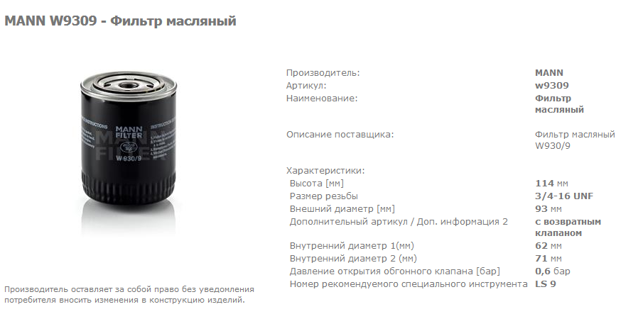

У меня стоит фильтр MANN W930/9. Ставил его уже 4 раза. Каждый раз лампочка гаснет моментально и по всем параметрам подходит идеально. Не радует только цена за него.
меньше но не в два раза. 920/6 ставится на крайслеровский мотор схожего объема, да и масло я меняю раз в 7,500 так что думаю остановлюсь на нем.
W 930/9 тоже хорош

Mahle oc383 делает родной уазовский по площади 2000(mahle) против 1400 см2. Хотя высота фильтра 90 мм против 115.

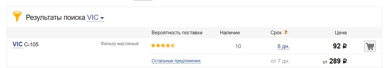

Vic можно ставить С105, но у азиатов перепускной клапан маленького диаметра, ставил такой вроде нормально.
У нас в стране все упирается в поиск не контрафактного изделия. Специально смотрел 383 в разных магазинах, все разные! Где резинка прямоугольного сечения, где круглая, количество и размер отверстий варьируются, шрифты и оттенки черного то же, так что пока остановился на нежно любимом газелистами GB-110.
Патриот 2015 Комфорт
Ermito
Сообщений: 129
Откуда: НСК
Масляный фильтр
Сообщение Ermito » Пн янв 28, 2019 17:51
wert1234,
У mahle oc 383 округлая резинка??? :shock:
Впервые слышу, фото такого фильтра в студию. За все фильтры ручаться не буду, но которые держал в руках идут с прокладкой квадратного сечения.
Mahle oc383 делается только в Австрии, что и указано на коробке.
Теперь появился OC383A, который делается в Индонезии, так вот он качеством хуже. Но всё-таки это mahle.
