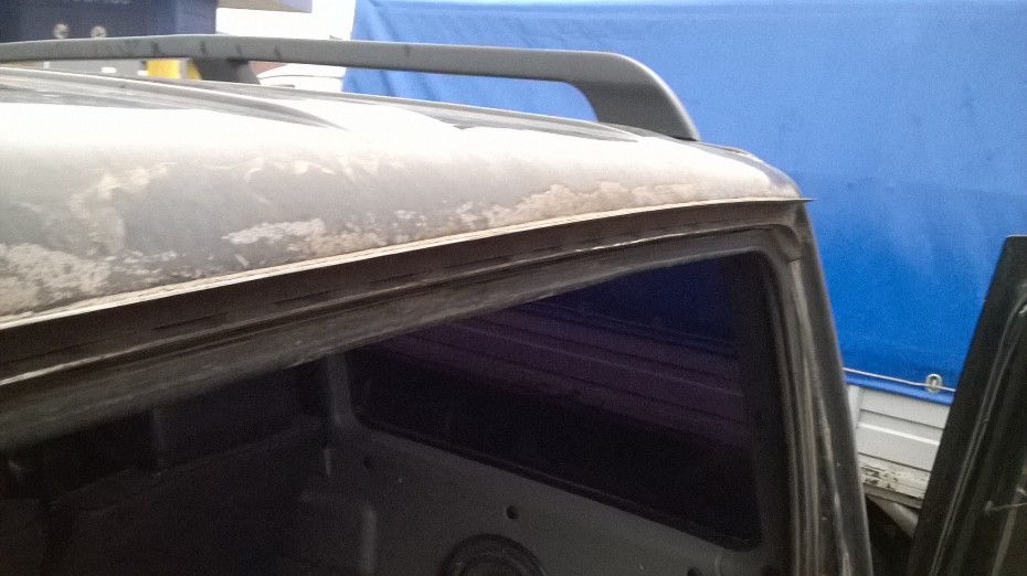

У себя над резинкой в верху пятой двери там выступ приклепал из нержавейки полосу с заходом в наклон по углам дверь при закрывании под нее заходит ну и как результат даже со старой резинкой в любую погоду не течет и при закрытой двери ее не видно .

Сообщение olega » Пт янв 29, 2016 12:48
Изображениеверхнюю можно не делать

Сообщение Aleksandr_89 » Пт янв 29, 2016 12:52
olega писал(а):Изображениеверхнюю можно не делать
чет не вижу так изображение... а просто по ссылке, вижу...

Сообщение olega » Пт янв 29, 2016 14:00
Я еще учусь фотки ставить нижнюю насчитываешь так чтобы она чуть н доходила до закрытой двери я маслом летом изнутри залил швы поэтому там все пылью покрылось

Снял резинку уплотнителя, взял деревянный брусок и кувалдочку, залез в багажник и изнутри "выправил" ребро, на которое одевается резинка уплотнителя, наружу. Одел уплотнитель обратно. Про воду в багажнике забыл.

Сообщение olega » Пт янв 29, 2016 14:53
PicsArt_01_29_2016 14_46_49.jpg (109.02 КБ) 17302 просмотра
дело в том что на резинку практически не попадает влага даже при выходе теплого воздуха в зимнее время в процесе вентиляции салона и она не примерзает к двери

Заменил в патриота уплотнитель задней двери. Вместо родного уплотнитель, установил уплотнитель от ВАЗ-2108.
После дождя проверил наличие воды в багажнике. Результат отрицательный. Обработал все уплотнители дверей селиконовой смазкой. Патриот 2015 года, ЖСМ, лепить второй контур резиновых уплотнителей, не хочу. На светлой машине они не смотрятся. Заказал на сайте АвтоДизайн73 спойлер крыши.
Вопрос, при температуре окружающего воздуха +10 чем его приклеить к кузову. Боюсь что двусторонний скотч ненадежен. На ютубе клеят летом каким то импортным герметиком, в продаже я такого не нашёл.
Кто рекомендовал герметиком для аквариума, где его купить, и как выглядит упаковка, чтобы туфту не приобрести.
Вода в багажнике
Сообщение Blondi13 » Вс дек 10, 2017 20:31
С герметиком для аквариума поаккуратнее, т.к. при полимеризации пары уксусной кислоты разъедят краску под спойлером.
Нужен герметик "нейтральный".
Можно приклеить на герметик для вклейки автостёкол. Но он чёрного цвета....

Вообще пишут, что или акриловый герметик использовать или двухсторонний скотч. Но скотч не из строительных магазинов, а специальный надо. А герметик прозрачный и красить в цвет.
Сообщений: 598
Благодарил (а): 165 раз
Поблагодарили: 72 раза
Вода в багажнике
Сообщение andry62 » Ср дек 13, 2017 11:49
Если клеить на 3М скотч(имхо лучший),обязательно нужен праймер для 3м скотча ,с ним реально насмерть приклеивается.
