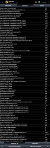

yury
Сообщений: 515
Фазы ГРМ Евро 4
Сообщение yury » Вс ноя 26, 2017 20:16
Роман Б. писал(а):
Вс ноя 26, 2017 14:18
и один мотор с такими же показаниями (у yury ).
Какие параметры нужно посмотреть? Сейчас у меня стоит 20/19, двухрядка с разрезными звездами, настраивали с индикатором с последующей проверкой. Едет машина неплохо, но потребление ниже 12,5л по трассе никак не падает. А на Евро3 было 10,5.
Прога OpenDiag показывает вроде много параметров... какие нужны?

yury
Сообщений: 515
Фазы ГРМ Евро 4
Сообщение yury » Вс ноя 26, 2017 21:38
Вот, кстати, скрин OpenDiag моей машинки.
aleksfom012
Сообщений: 599
Откуда: Ноябрьск ЯНАО
Поблагодарили: 44 раза
Фазы ГРМ Евро 4
Сообщение aleksfom012 » Вс ноя 26, 2017 22:02
Что за прошивка?
Холостые завышены немного.
yury
Сообщений: 515
Фазы ГРМ Евро 4
Сообщение yury » Вс ноя 26, 2017 23:50
Что за прошивка?
Прошивка РЕ от Романа. Холостые сам просил повысить.
