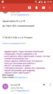

n.i.c.k.74
Сообщений: 40
Откуда: Магнитогорск
Фазы ГРМ Евро 4
Сообщение n.i.c.k.74 » Ср авг 16, 2017 14:55
yury писал(а): Ни одна из простых программ для работы с elm327 это делать не умеет.
Не благодарите http://4pda.ru/forum/index.php?showtopic=585411

n.i.c.k.74
Сообщений: 40
Фазы ГРМ Евро 4
Сообщение n.i.c.k.74 » Чт авг 17, 2017 10:45
yury, связался с разрабоми OD и вот ответ
Отправлено спустя 57 секунд:
Может мы про разные вещи говорим :?
yury
Сообщений: 515
Фазы ГРМ Евро 4
Сообщение yury » Чт авг 17, 2017 13:04
n.i.c.k.74 писал(а): Может мы про разные вещи говорим
Возможно, он говорит о коммерческом варианте программы. Я ему написал, подождём ответа. В программе я этого не нашёл. А Вы нашли, где это делается?
Отправлено спустя 1 час 8 минут 4 секунды:
Да, оказалось действительно есть. Просто глубоко схоронено, в сбросах ошибок.
n.i.c.k.74
Сообщений: 40
Фазы ГРМ Евро 4
Сообщение n.i.c.k.74 » Сб авг 19, 2017 09:38
yury писал(а): Да, оказалось действительно есть. Просто глубоко схоронено, в сбросах ошибок.
Вот и чудно , что всё решилось .
