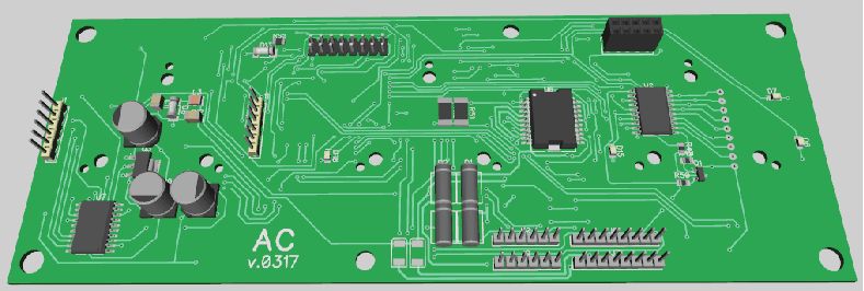

Дабы не было кривотолков в отношении создания альтернативного (заводскому) блока управления КУ "Sanden" начну публиковать сведения о нем... ;)
С чего начиналось
Затем все начало обрастать " в железе"
Период езды с "макеткой" опускаем... ;)
Позже уже стало быть похожим на более привычное...
Место установки
Продолжение следует... ;)

Головной - ATMega16, для вентилятора - ATTiny2313.
Схема та, что в начале темы, но это - Протеус, в железе она немного отличается как выбором комплектующих, так и количеством.
Например, резисторных сборок - только одна, другая заменена на дискретные, двух вообще нет.
Драйвер LM6201 заменен на 1/2 LM298.
Сообщений: 3603
