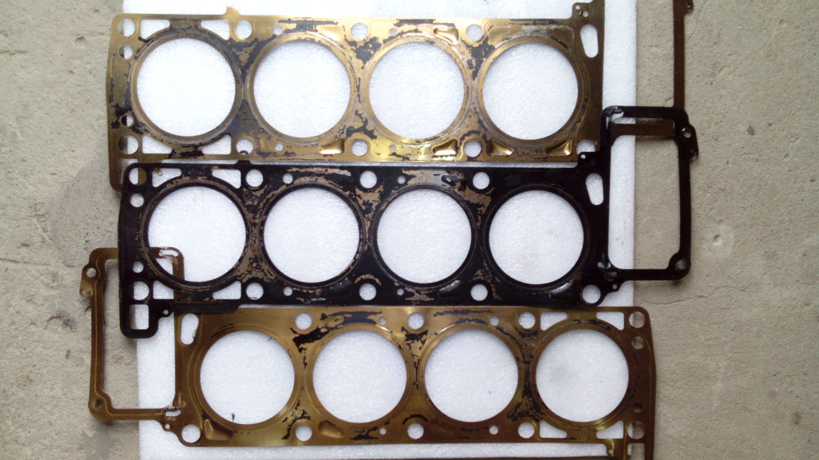

Сообщение герман » Вт авг 22, 2017 08:44
Когда секет через прокладку,то место, конечно будет видно не вооруженным глазом.

Сообщение Иван Шмит » Вт авг 22, 2017 09:17
герман писал(а): Когда секет через прокладку,то место, конечно будет видно не вооруженным глазом.
а учитывая что прокладка многослойная, то почему бы газам не переть между слоями раздувая прокладку...

Сообщение герман » Вт авг 22, 2017 18:21

Отправлено спустя 21 минуту 54 секунды:
Позвонил Баданову с целью-узнать в каком месте трещат гбц на 51432-ответил что трещины внутри,сказал что на е-2 пилили головки чтоб узнать где слабое место, как правило трещина между клапанами,на наших усилены ребром жесткостии что то там еще-не запомнил,но раньше-когда выпускали е-2 на змз 15 человек занимались гарантийными случаями,сейчас остался 1 человек,руководство забило,тем более двигатель снят с производства,воякам поставляют с 409.

Сообщение герман » Ср авг 23, 2017 08:23
Иван Шмит писал(а): а самое главное каким бы способом внутренняя трещина раздула прокладку.
Может через отверстие болта ГБЦ,заеду в гараж,разберу прокладку,может что видно будет.

Сообщение Иван Шмит » Ср авг 23, 2017 10:28
каким путём? Газы в систему охлаждения шли из цилиндра же. При раздутой прокладке путь один, из горшка между листов до первого открытого канала, при этом закрытые раздуло.

Сообщение герман » Ср авг 23, 2017 17:46
В общем ,разобрал прокладку,пропусков газов не видно.

Сообщение Иван Шмит » Ср авг 23, 2017 19:06
Ну не притяжение же юпитера сделало эти пузыри. А если бы думаю там прямо дорога от газов нарисовалась, то это были бы уже совсем другие симптомы.
Не знаю конечно, но другого объяснения такой деформации у меня нет. Если есть другие мысли, давайте думать дальше.
