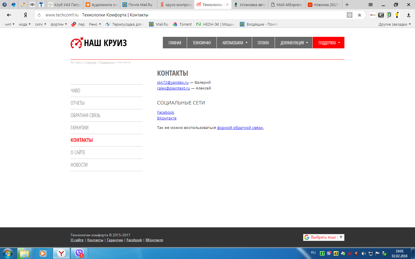

Сообщение Wanded » Пт фев 02, 2018 10:36
там есть контакты на сайте с телефоном позвони и не парься

Сообщение Pypok » Пт фев 02, 2018 15:04
Покажи пожалуйста, вот прям не вижу

Сообщение Wanded » Пт фев 02, 2018 21:10
извиняюсь ошибочка вышла...

Сообщение Pypok » Сб фев 03, 2018 04:06
Контакт найден, груз в пути
