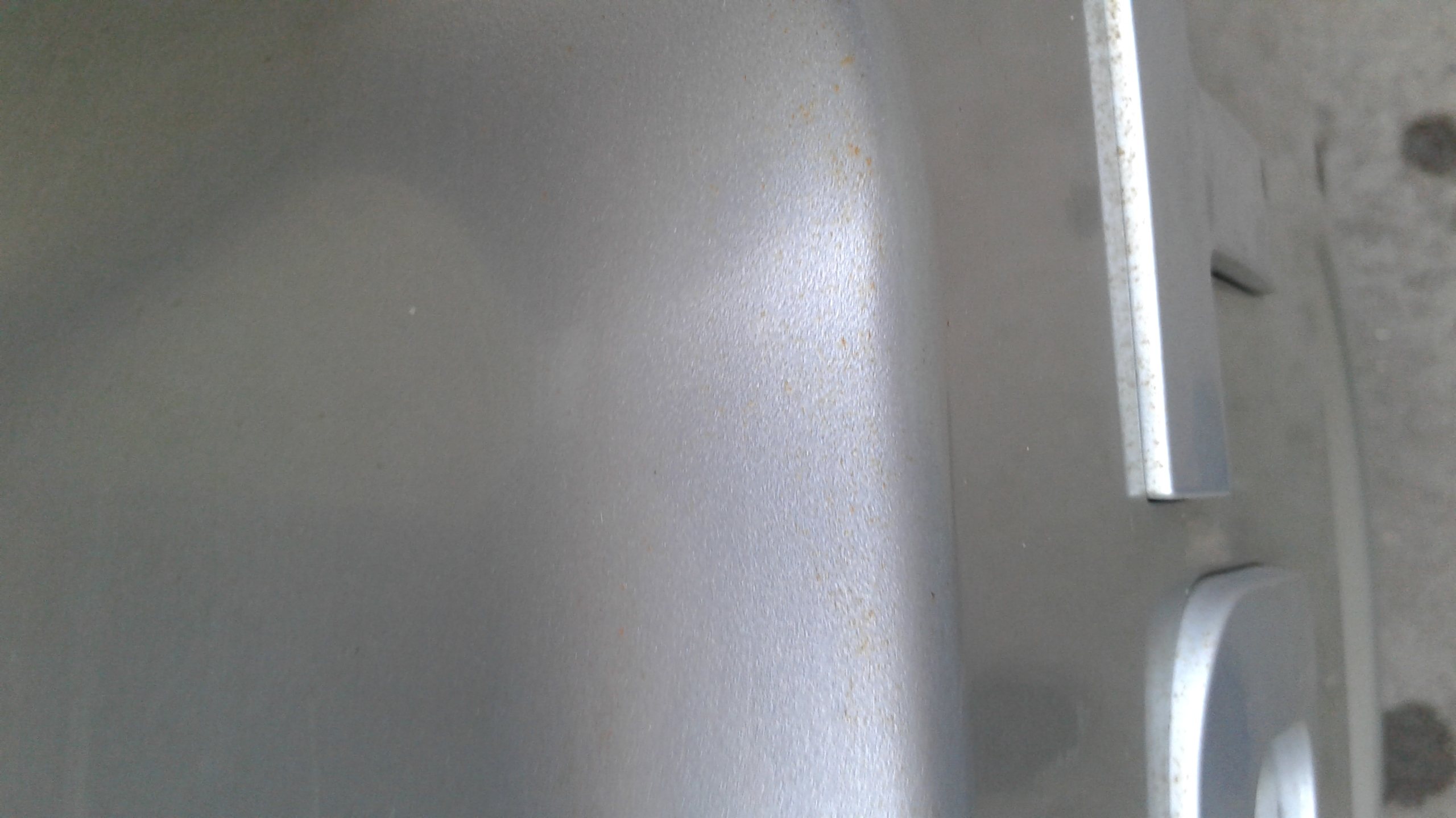

Всем добрый час. Вот несколько фото,вопрос. Кто может обьяснить, как может РЖаветь ПЛастиковая деталь :? ? Они в краску "металлик" чугунные батареи напильником точат?
Задний бампер
Задний бампер

Неоднократно многими написано, что Патриот начинает ржаветь еще на заводе. И неважно, из чего сделана та или иная запчасть :-)
Это 15 год? Вроде ж не было серебристого цвета?
Срок небольшой. На своем пока ничего не видел подобного, надо понаблюдать.

Август 15. Интересно,что на железе,в смысле на кузове, ни одной точки или вздутия не нашел. А вот пластик :sad: . Подножки облезают,бампер задний видите. Но правды ради
Дилер не отнекивается,приглашает приехать для решения вопроса по гарантии. Посмотрим,чего они нарешают.

Zemen писал(а): Неоднократно многими написано, что Патриот начинает ржаветь еще на заводе. И неважно, из чего сделана та или иная запчасть :-)
Он написал ПЛАСТИК "ржавеет",а не железо..На фотке бампер..

у кого-то то было ведь такое уже. Что то там со стружкой влипшей, точно не помню.

Какие варианты? Только перекрас бампера?

Иван Шмит писал(а): у кого-то то было ведь такое уже. Что то там со стружкой влипшей, точно не помню.
А краска не защищает ее, стружку эту, от ржавления? Будет ли прок от перекраса? Обольют сверху, а оно потом дальше полезет. Вообще, конечно, атас полный.

Сообщение lexmak » Чт июн 01, 2017 22:32
Атас полный. Я вот сейчас серию историй пишу в БЖ. Машина у меня декабрь 15. Но много интересного по лкп напишу. А к дилеру честно говоря заемучался ездить))) Так что борюсь со всем сам))) Ржавеет везде)))
Мне если к дилеру со всеми найденными жуками машину ставить это на месяц))) а судя по тому как они устранили предыдущие косяки толку будет немного(((
А пластик я думаю стоит перекрасить если пошла такая пьянка.

все уазы рано или поздно надо будет красить и порой бывает пародоксально, чем новее, тем раньше. )
Можно еще понять и забить.
Имитация бамперов на сквозь не проржавеет уж точно, им суждено если и погибать, то иначе. А перекрашенные по гарантии лучше и крепче не станут.

Вот еще что,пусть в краске чугунные опилки с батареи,но разве краска не покрывается сверху слоем лака? А ведь без доступа воздуха вроде ржаветь ничего не должно. Или я че то не догоняю?

а если оно заведомо ржавое туда попало?
Общая тема по эксплуатации НОВЫХ Патриотов
Сообщение lexmak » Пт июн 02, 2017 07:05
Иван Шмит писал(а): а если оно заведомо ржавое туда попало?
А вот это скорей всего так и есть)))

А почему только через полтора года проявилось?

fantom7484 писал(а): А почему только через полтора года проявилось?
??? Ты пробовал стереть эту ржавчину. Растворителем Уайтспиритом?

или цинкарем?

Я имел в виду что на пластиковых деталях, это может быть не внутренней проблемой, а внешней :grin: :grin:

У друга была схожая проблема на белой киа рио. Машине года нет, он раздосадованный едет к диллеру. Там ему объясняют, что это сок дерева (липы), дают хайгировский балончик с жидкостью (бесплатно). МОЛ, на, три! Вуаля с потом на лбу оттер всю машину от "ржавчины". На вид действительно было похоже на ржавые высыпания. [!] все будет хорошо ;)

Сообщение fantom7484 » Пт июн 02, 2017 14:43
Химией не пробовал. Мокрой тряпкой не оттирается.

fantom7484 писал(а): Химией не пробовал.
А может стоит попробывать, на небольшом кусочке. Без фанатизма только)))

Сообщение fantom7484 » Пт июн 02, 2017 17:14
А я все равно поеду на перекраску подножек, посмотрим что скажут.

lexmak писал(а): Иван Шмит, ;) Шутке удачный)))
а я не шутил. Цинкарем, если аккуратно можно убрать следы ржавчины на лкп. Если источник, стружка например, где-то на краске, там его и уничтожить вместе со следом.

Иван Шмит писал(а): Цинкарем, если аккуратно можно убрать следы ржавчины на лкп.
Интересное решение. Я сразу и не подумал. Аккуратно. Встает второй вопрос, а как цинкарь дружит с ЛКП? Хотя на пластике думаю дружит.
