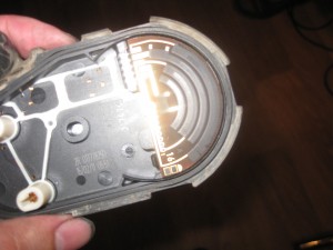

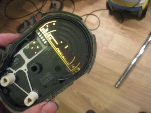

Неисправности! (Новосибирск)
Сообщение Чёрный кот » Чт июн 08, 2017 05:54
Чтото мне кажется что дело в дорожках, если посмотреть на верхнюю она вроде повреждена?
Сообщений: 2748
Поблагодарили: 194 раза
Сообщение toledo » Чт июн 08, 2017 06:19
Чёрный кот писал(а): если посмотреть на верхнюю она вроде повреждена?
а тестер что говорит?
Чёрный кот
Сообщений: 709
Зарегистрирован: Чт мар 01, 2012 08:13
Сообщение Чёрный кот » Чт июн 08, 2017 06:24
А как на ней замерять то? :oops: я в электрике не силен :oops:
