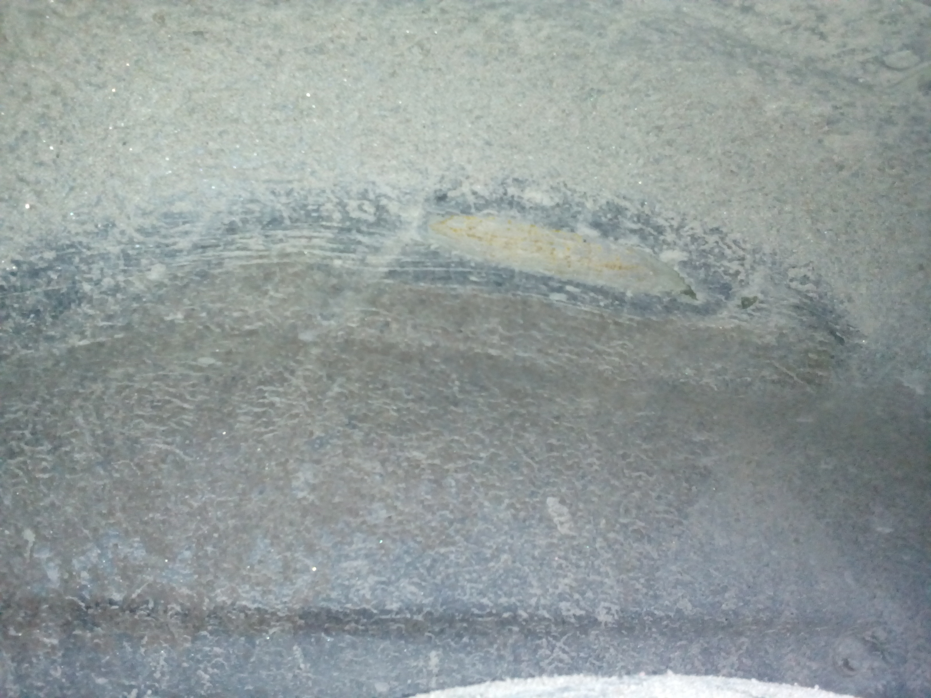

Не увлекайтесь уж очень широкими, с зади расстояние до амортизатора уж очень мало.
Уменя стоят 265/65 - 18 Sailun Ice Blazer на заводском литье , так расстояние до амортизатора ну наверное два пальца, на сильно пересечённой местности чиркают по амортизаторам.

Стоят покрышки 265х60х18 до задних амортизаторов меньше сантиметра на стоковых дисках.Впереди всё хорошо. Ваши на 0.5см ещё ближе к колпакам задних амортизаторов будут. Лифт - решение для высоты колёс,для ширины нужен вылет диска с меньшим плюсом.

Не знаю, как там у кого 32 тапки не трут, но за два года и 40 тыс. км у знакомого штатные 18е тапочки протёрли подкрылки и содрали ЛКП с метала крыла на печально известном выступе.

решил поменять заводскую резину на 18 дисках...
Штатные ли??? У меня там зазор между резиной и аркой такой что нитролизовать его можно только 1.5 т груза. Так что про штатные тапки сказка, либо перегруз постоянный.
zinchuk можно фото самого патра в профиль? :think:
Фото этого Патриота нет. Сейчас ему подкрылок залечили и четвёртый лист поставили, а протёр штатной резиной на штатных 18 дисках, ездит правда, он довольно агрессивно,
Отправлено спустя 5 минут 29 секунд:
Мне врать тут резону нет никакого. А вот про загрузку 1,5 тонны я не поверю, грузил 600 кг, думал не доеду, беда с рессорами будет, они бедные дугой в другую сторону....
у меня 265\60 18, в багажнике инструментов под 150 кг - ни разу не чикнули колеса, даже в грязюках.
Штатные 235\70р16 аналогично пилили выступ на пустом патре с салона .
