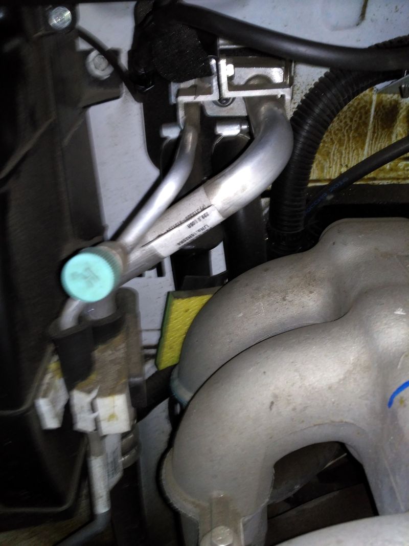

Фома (УАЗ Патриот Стиль 2017, бензин)
Denich111 писал(а):
Обязательно залезьте и проверьте шланги печки на предмет протираемости их впускным коллектором.
Проложил прокладкой. Действительно, в скором времени может протереть.
Фома, можно подробнее про протираемость шлангов печки впускным коллектором ?? желательно с фото, не пойму куда смотреть ....

Фото места, где впускной может протирать шланг печки. Там видна желтая спецпракладка.
