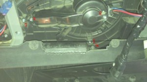

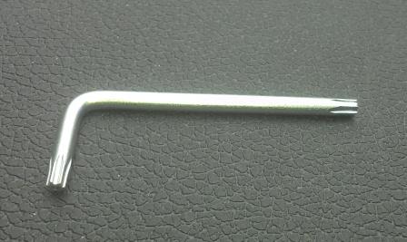

Понадобится ключик Torx T15 для откручивания самореза нижнего (рядом с винтом 3)

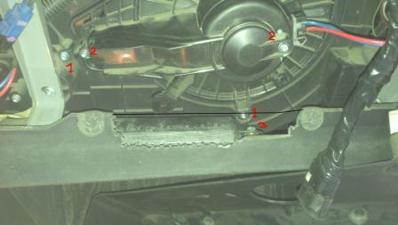

Крепится электровентилятор 4-мя саморезами с головкой под Torx T-15 (обозначены 1. На фотке видно два, ещё два-в верхней части.
Саморезами 2 крепится крышка, являющаяся воздуховодом для охлаждения моторчика.
Когда я открутил злобный нижний саморез то понял, что вентилятор не вытащить не сняв торпедо
. В результате был срезан кусочек последней
. Кстати на 2012 года вынимается без обрезания вроде...
Винт 3 также можно открутить, придав некоторую подвижность воздуховоду для пассажирских ног.

Ключик Торкс нужен с короткой стороной 15 мм.

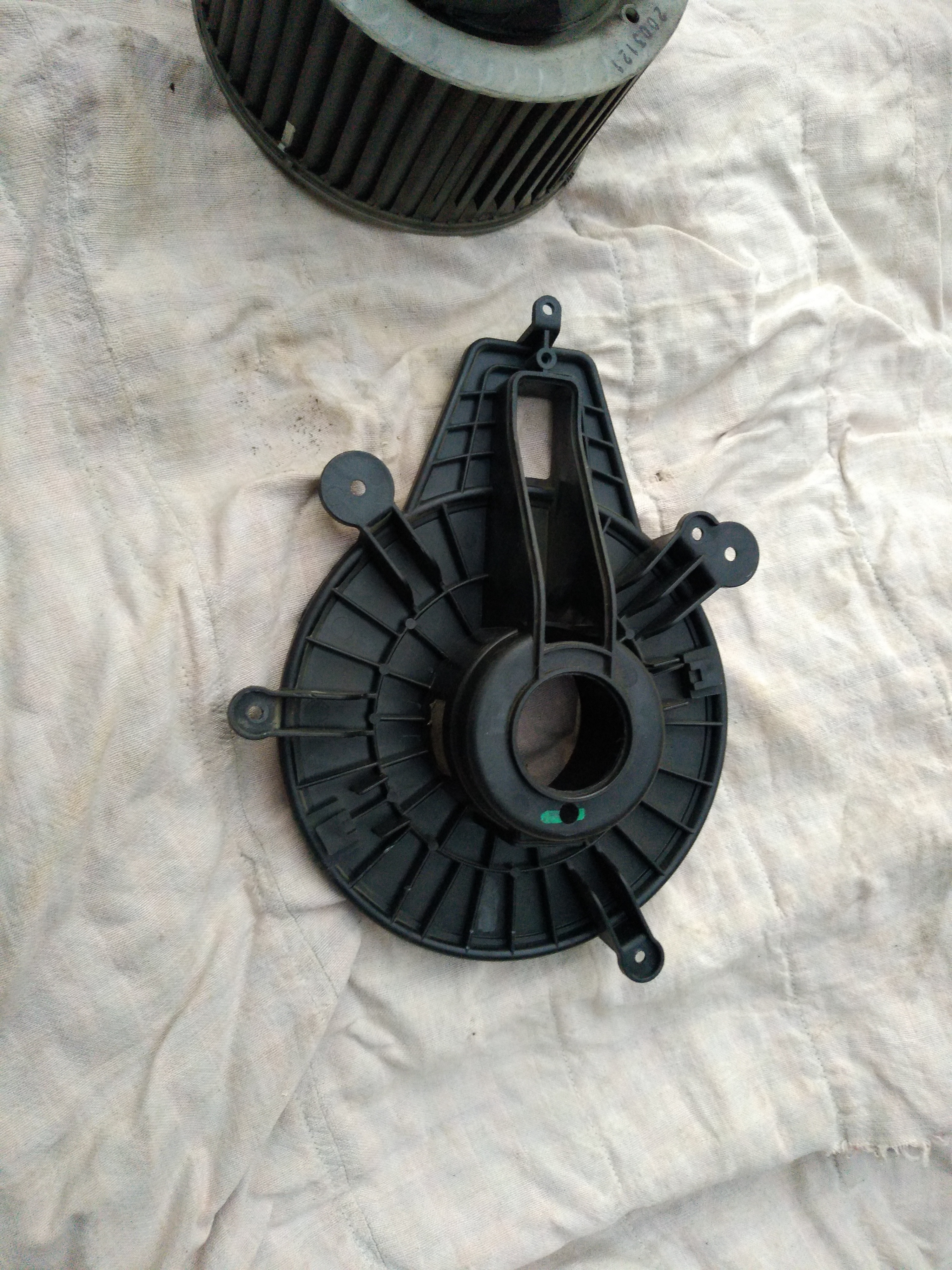

Здравствуйте всем! Патриот 2012 года пробег 134000 перестал работать вентилятор печки. Цена на него действительно не демократичная да еще и ждать нужно пока приедет в наш регион. Решил данный вопрос ремонтом моторчика заменили коллектор, щетки, и втулки. Делали там где ремонтируют генераторы и стартера. Еще хочу поделиться тем что моторчик и сама крыльчатка у нас одинаковые с авто нисан максима кашкай. Разница только в верхней части и цена гораздо дешевле. Всем удачи.
