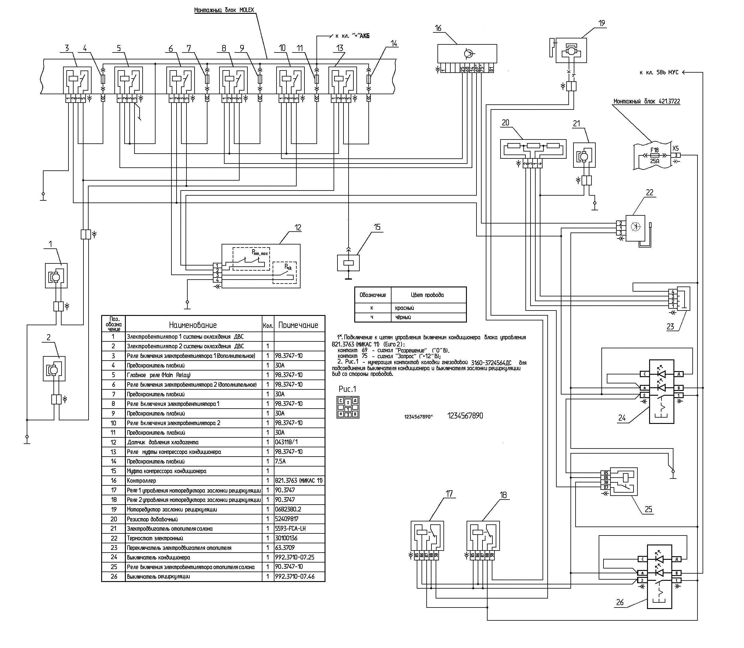

Blondi13 писал(а): Муфта включается +.
Вентиляторы могут стоять из-за предохранителей в основном блоке.
Предохранители все целые. Ампераж правильный стоит. Вечером пойду звонить проводку. Схемы ни у кого нет?

Сообщение Blondi13 » Пт мар 24, 2017 10:34
Вот такая подойдёт?

Epoxy писал(а):...... давление не влияет на пуск, как я понял? Он может и с сухой системой молотить?
А вы вообще схемы читать умеете?
На схеме все ответы на ваши вопросы есть.

Спасибо Blondi13 за схемку! Проверили все по ней, а потом начали искать откуда плюс на предохранитель идет :grin:
Выявилось отсутствие на месте силового провода от генератора, отвечающего за эту цепь ;)

Сообщение Blondi13 » Чт май 18, 2017 21:29
Предохранители находятся на пассажирском крыле, рядом с ЭСУД.
Отдельно висящие реле и предохранители.
Алексей791 писал(а):с кондея скинь разьем ..... если там 12 вольт есть
Напряжения можно (нужно) мереть под нагрузкой.
Алексей791 писал(а): предохранитель внутри само .муфты перегорел
Скорее сгнила (предохранителя там нет)...

в инете полно описаний как расколупали обмотку, заменили предохранитель. я думал и у нас оно есть. не в курсе,вообще продаются эти обмотки отдельно? или какой размер. у китаёсов заказать про запас. а то нет обмотки-я и не разбираю. а уже в темечко солнышко припекает! :-D

Смотрел инструкцию и не понял, должно быть 3 плавких предохранителя. у меня он один (проверял целый). А реле какое проверять (какое их них К4 на схеме которое) ?
BAD BALANCE
Не работает кондиционер
Сообщение Blondi13 » Пт май 19, 2017 16:45
Смотри по цвету провода на муфте.

Здраствуйте товарищи по проблеме!тоже на работает кондиционер,вчера сьездил к другу-тот его опресовал,завакумировал,перезаправил-выставил правильное давление
включаю-хрен тебе!не работает.еще раз проверяем давление-в норме
проверяю-подаю напряжение на муфту-работает.уже радует...
проверяю-реле 2шт отрабатывают при нажатии кнопки-на фото ближнее рядом с предохранителем и дальнее справо-дальнее включает вентилятор печки на 1й скорости
Проверяю питание на предохранителе 7,5А рядом с реле-нет питания...проверяю предохранители в "блоке комфорта" на водительском крыле-все в норме...где чего искать?откуда берет питание предохранитель муфты кондиционера ?
машина 2010гв,евро3
Сообщение Blondi13 » Ср июл 12, 2017 17:31
С генератора.

Не работал кондиционер.
Проверил все реле и предохранители.
В этой теме нашел, что есть проблема с перетиранием провода на осушителе.
решил проверить и , что в точку у меня перетерся провод около разъема.
