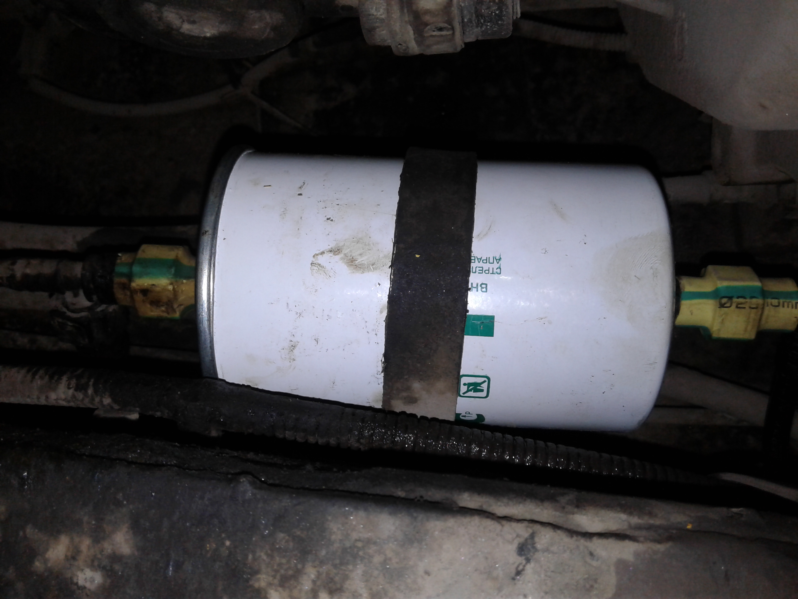

Чтобы соединители топливных трубок не забивались грязью и в последствии не доставляли проблем с их отсоединением сделал так. Взял трубку термоусадочную диаметром 20 мм.
