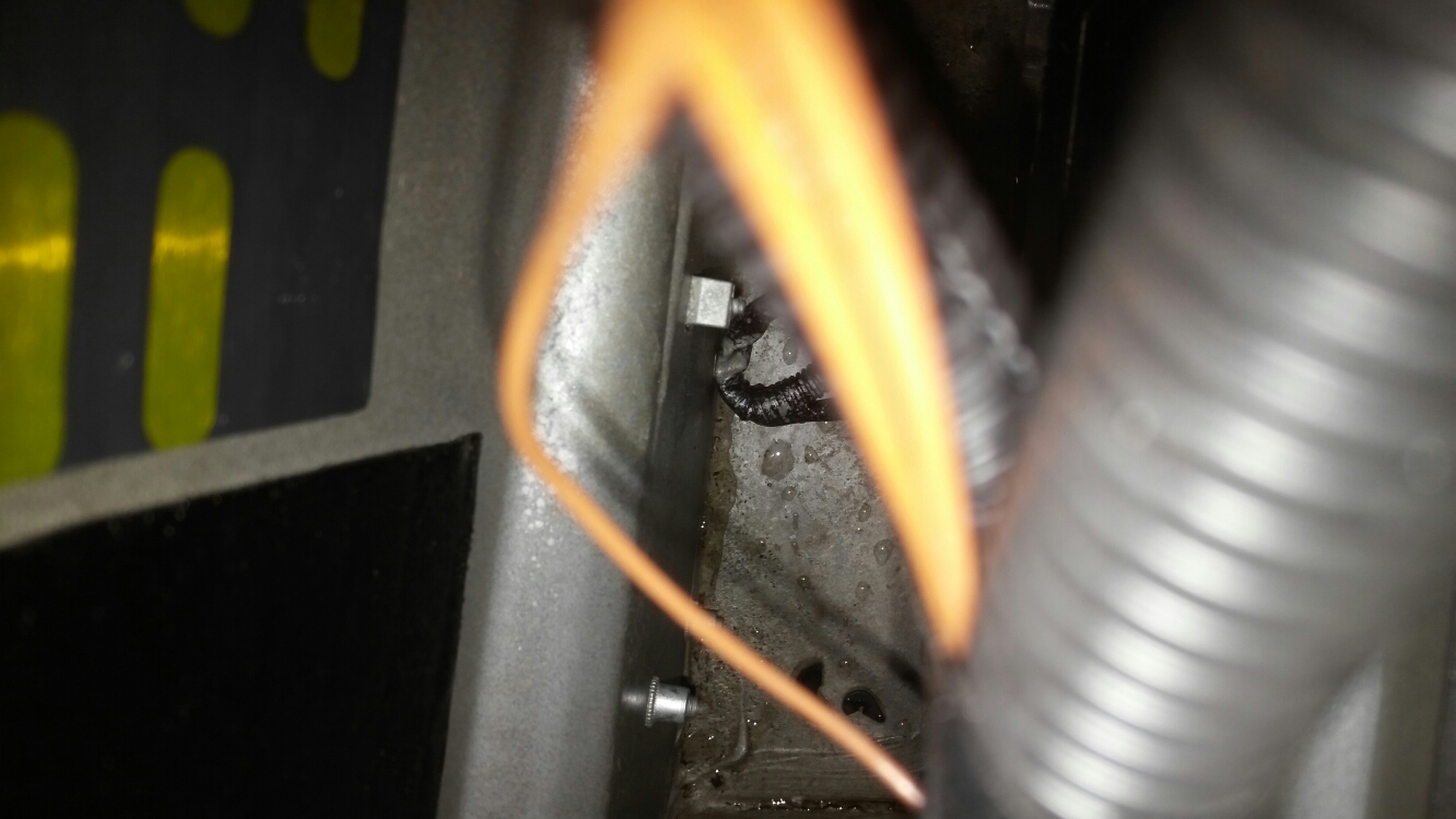

Вчера забрал своего Очень черного из цепких лап ОД "ТоргМаш" Заводу выставили счет на 10000 и чуть чуть рублев)
В целом судя по осмотру того что сделали, то что-то они делали. Посмотрим как пойдет дальше…
Приложу фотографии, Фото не очень делал в ночи, но видно что что-то делали, а уж антикором залили от души.
Мастер приемщик ну ничего не знает, о том что и как делали. В очередной раз возникли терки на тему заказ наряда… Напишу отдельную памятке для клиентов ТоргМаш, как и что требовать от этих … ОД.
Ну а теперь немного фоток. ))))) Потом добавлю ибо посмотрел а фотографии совсем г… плохого качества)
Стало
Было

Эта ржа на шве тряпкой стирается, что они, вероятно, и сделали, да антикора вдули для форсу, и чтоб не видно было пока ржавеет.
  - МодМастер
 - Сообщений: 5844
 - Благодарил (а): 555 раз
 - Поблагодарили: 767 раз
И выставили 10000 заводу. Ну-ну. Не верю. А если так, то через месяц она опять выйдет. Выйдет еще поставим к ним)

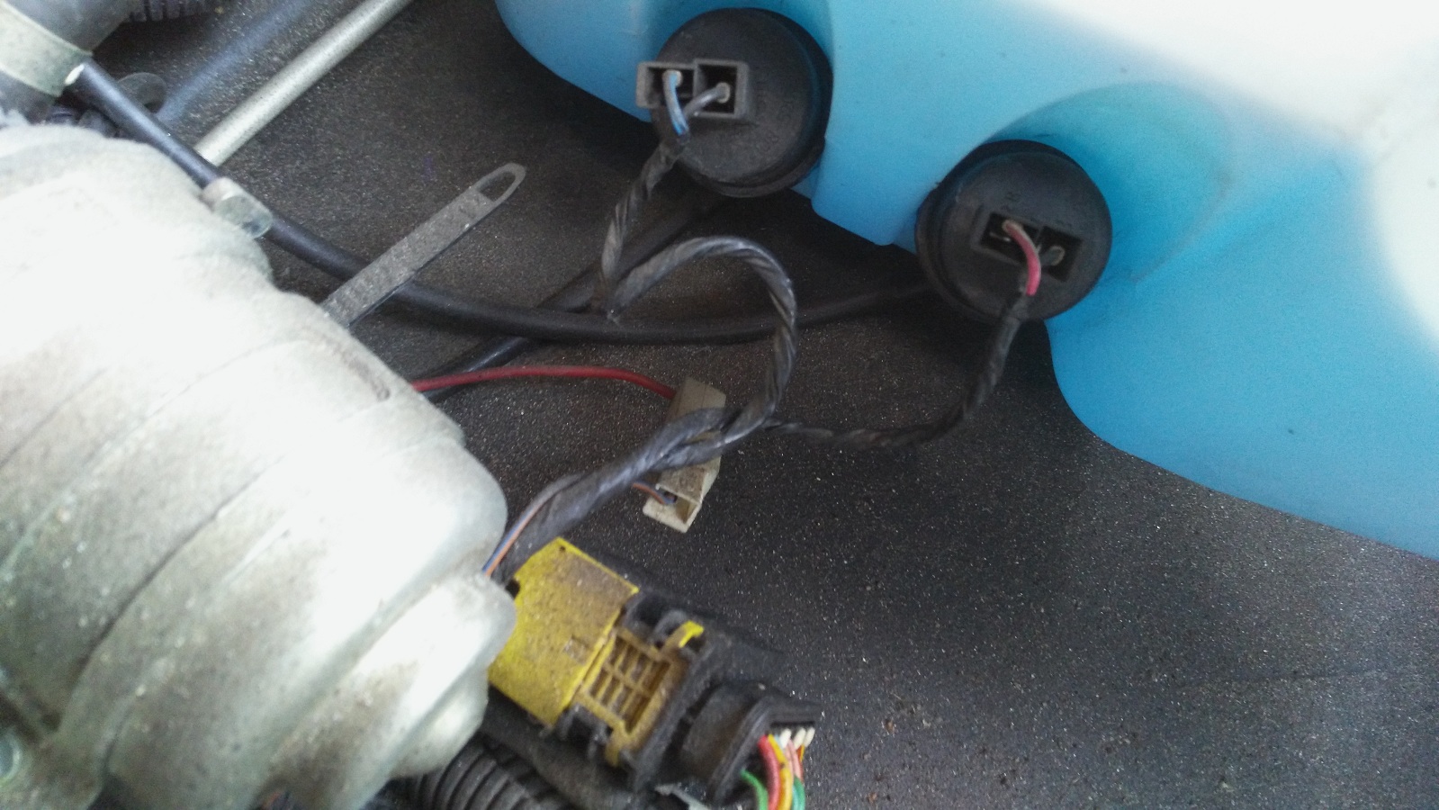

Клапан системы омывателя
Очень меня доставало, то что по крайней мере у меня в Очень черном, при использовании омывателя, жидкость из форсунок, не сразу поступает, а с задержкой, при том что в самых крайних случаях задержка такая, что дворники пару раз успевают проскоблить по сухому стеклу. Такая песня не из моего репертуара.
Тем более решение проблемы сущая ерунда. А именно установка Кукурузерного обратного клапана. Который сегодня и был инсталлирован в Очень черного, а до этого приобретен в Exist.
Шел он правда до меня 10 дней. Но это не беда)))
Немного фоток самого агрегата)) и его инсталляции.
Работает супер. Только дотрагиваешся до омывателя и сразу добротная струя летит на стекло. Мы довольны)))
Немного полезной информации.
Название запчасти: TOYOTA Клапан системы омывателя.
Номер детали в каталоге 85321-26020
ссылка на деталь на Exist

Да, к хорошему привыкаешь! Я и забыл уже, что сразу после покупки такие поставил. Один вперед, один назад. Хотя и одного бы хватило. )))

Привет друзья. К записиМесто где обнаружено море
Пришла весна, начались жидкие осадки))) И нужно было заглянуть в задние крылья. Как там поживает вода. Она там поживает, но с учетом толстого слоя антикора и организованному дренажу в заглушках, поживает не сильно обильно.
Как я писал выше, текут вклеенные стекла.
Левая сторона
Правая сторона
Если у кого есть вариант мега нейтрального герметика для того чтобы замазать стекла, буду признателен.
Левая сторона
Правая сторона

Есть очень хороший герметик для аквариумов, бесцветный и чёрный.
У меня на таком спойлер на крышу приклеен...

Так скажи мне пожалуйста. Как он называется.
Хотя я вот подумал. Мож дилера все-таки опять напрячь.

А автопластилин или герметик колбаска абро не подойдут? И, ты уверен что это стёкла? У меня, похоже через фонари, если судить по подтёкам.
https://www.google.ru/search?q=%D0%B3%D ... 580#imgrc=_
вот такой ещё бывает без уксуса

Да уверен, я проливал в прошлом году, по верхней кромке стекла тонкой струйкой, и начинает капать. А подтеков вообще нет.

Дык силикон жеж... все вокруг говорят нельзя... сгниеть)

А он твердеет насмерть или чутка эластичным остается? если он отвердеет,то не разломается кусочками,кузов и стекло ведь немного играют?

Не зная чего там у кого сгниёть, а у меня уже третий год спойлер на крыше висит и ничего.
Причём держится так, что за него можно машину приподнять....

нельзя не потому что силикон, а потому что в качестве расстворителя идёт ускусная кислота, т.е. надо силикон без уксусной кислоты

не сгниет,не бойся.у меня на предыдущей машине на крыле скол краски образовался и начало рыжеть.я замазал обычным силиконовым строительным герметиком.пять лет проездил и ничего не сгнило и дальше не поползло.

Потек бензин через адсорбер
Приветствую всех. Сегодня имел счастье получить подтверждение того что не хрена под завязку заливать левый бак (((
Заправил утром бак под завязку. Не до отсечки а именно под завязку, на улице было +7 градусов. Проехал от заправки до парковки на работе 3 км. К обеду потеплело) и на очередном перекуре было обнаружено пятно под левой стороной и пронзительный ))) запах бензина.
Тут-же я вспомнил что не раз обсуждалась тема про заправку под завязку и течь топлива из атсорбера. И вот добралась и до меня незадача.
После выработки 5 литров горючего подтекание бензина прошло. Вот такая вот засада.
Вопрос ко всем кто в теме. Чего делать с адсорбером?
