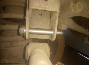

Приплюсую свое о стабилизаторе: через год застучали сайлентблоки, благо сразу наткнулся на положительный опыт. На заводе болты ставят какие попадутся, а попадаются с резьбой до трети втулки. Заменил болты, все ок (смотри фото).

Вен-Веныч писал(а):
Ср ноя 15, 2017 17:01
На фотке панара же.
Каким боком она к стабу относиться?
