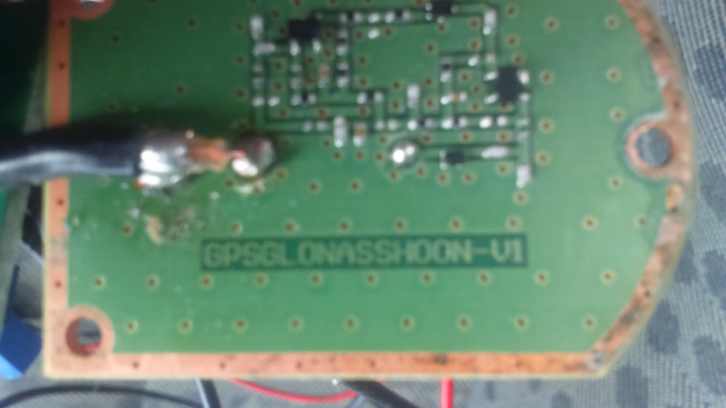

Сообщение Malikoff » Ср апр 19, 2017 17:30
разобрал антенну
ничего криминального не увидел.... кабель прозвонил, все ок
вот так выглядит внутри

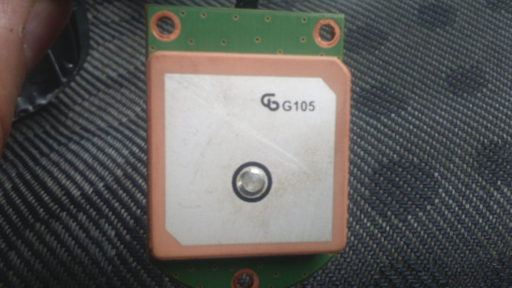

в магазине радиотоваров нашел такой вот жпс/глонасс модуль
это АМТ02, в интернете ищется и выдает характеристики. У нас стоит G105 , вот по нему никакой инфы найти не могу....
Так то взять бы перепаять, ценник то 260 рэ и в наличии.... я так понимаю они отличаются коэффициентом усиления, сгорит чо нить нафиг...
А чему в магнитоле гореть? На модуль GPS отдельного питания нет. По идее просто GPS модуль без глонасса должен стоить дешевле, вам же все равно для проверить и убедиться.

Вобщем, огромное спасибо всем за участие и сочуствие.
Дело действительно было в антенне. Прежний владелец видимо перепаивал кабель непосредственно на плате жпс-приемника и повесил соплю на центральную жилу. Где нить в лесу видимо прилетела ветка и долбанула по верху антенны и вот оно- КЗ...
Обнаружил случайно- по царапине на силуминовом основании. На фотке обведены красными кружками и место сопли и место царапины.
Откусил кусачками лишнее олово, проклеил изоленту на место царапины чтоб наверняка, все заработало...

heibert
Сообщений: 91
Мультимедийное ГУ SUPRA SCD-3163.Альт.меню,навигация,интернет,оформление,подключение.
Сообщение heibert » Ср апр 26, 2017 10:33
Malikoff писал(а): И стало мало спутников- 3-5, даже в центре города. Стал терять спутники даже под крышей на АЗС.
Все таки антенна уставшая
я бы ещё раз проверил пайку кабеля. и насколько вижу по фото, там рядом есть некоторое количество smd-компонентов припаянных. все на месте?
