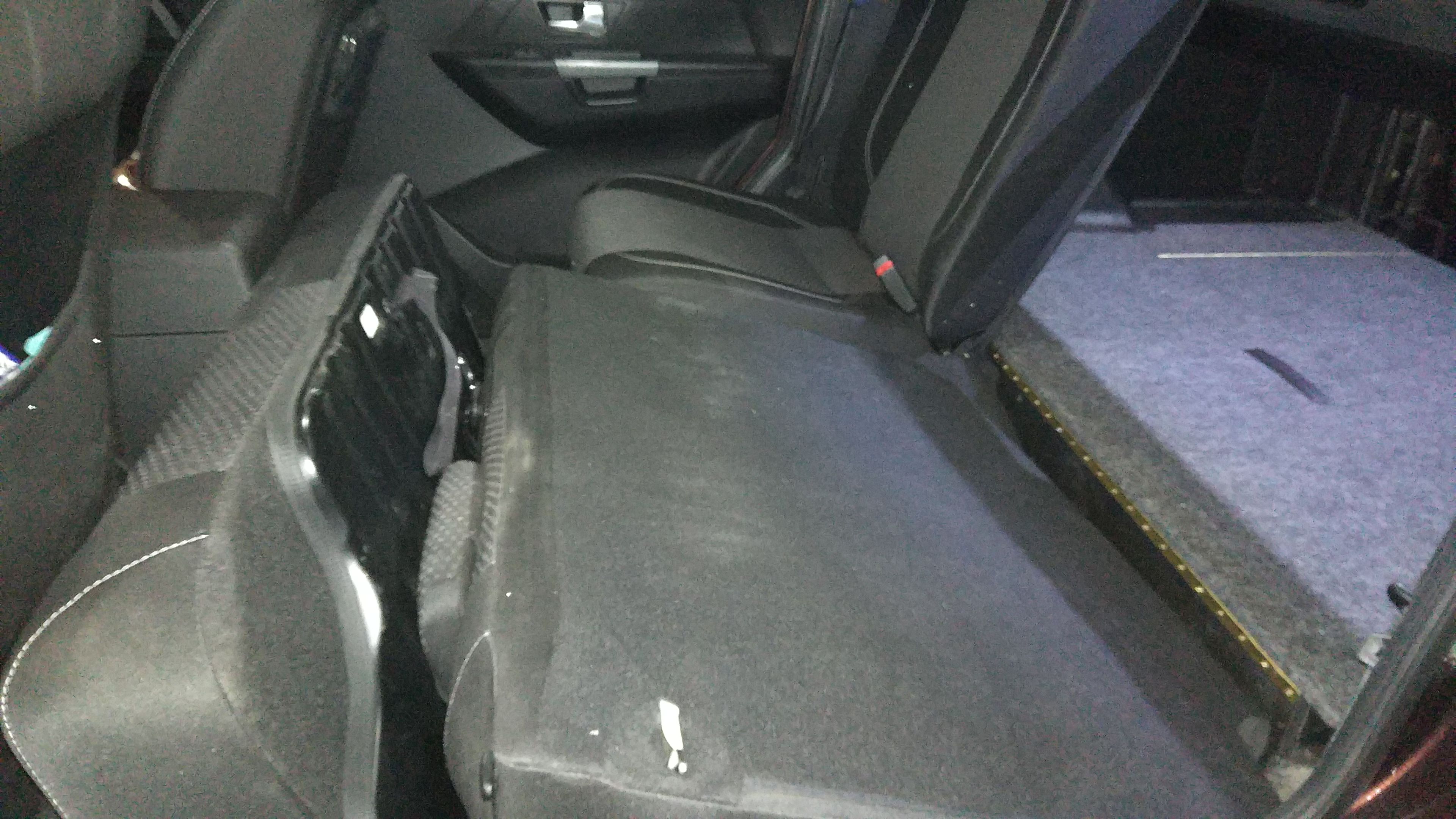

Всем доброго времени суток! Установил в багажник органайзер! Чудная вещь! Хлама больше нет, и спать теперь можно!
Отправлено спустя 4 минуты 55 секунд:
Ну и бачек газелячий с креплением!
